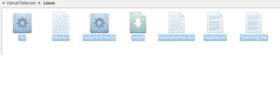

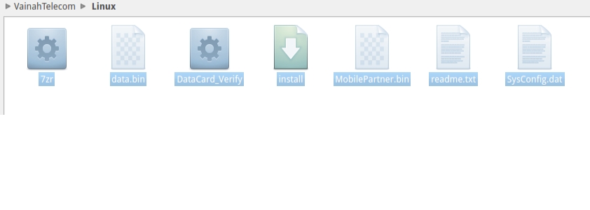

keleg писал(а):А если просто воткнуть?
смешно...
просто воткнуть он открывает его как флешку, а дальше (((
вот что там есть
вот что там есть

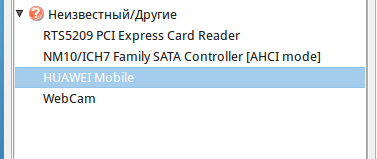

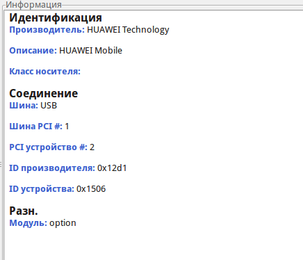

aponomarenko писал(а): При подключенном модеме еще сделайте пробу оборудования: http://wiki.rosalab.ru/ru/index.php/%D0 ... 0%B8%D1%8F
https://linux-hardware.org/?probe=4944518653
Вот

DELTA-79 писал(а): При втыкании модема, он открывается как флешка в dolphin. А если находясь в этой "папке" нажимаете Shift+F4 и в открывшемся терминале наберите комманду "./install" (возможно придется из под root) и вывод дайте сюда
[hunter@hunter-dot-s VainahTelecom]$ su
Пароль:
[root@hunter-dot-s VainahTelecom]# ./install
bash: ./install: Нет такого файла или каталога
root@hunter-dot-s Linux]# ./install
bash: ./install: Отказано в доступе
[root@hunter-dot-s Linux]#
Что делать дальше ?

Откройте файл:
gksu "kwrite /lib/udev/rules.d/40-usb_modeswitch.rules"
Найдите строку:
# Generic entry for all Huawei devices
ATTRS{idVendor}=="12d1", ATTR{bInterfaceNumber}=="00", ATTR{bInterfaceClass}=="08", RUN+="usb_modeswitch '%b/%k'"
И перед ней добавьте строку:
# HUAWEI Mobile E3272
ATTR{idVendor}=="12d1", ATTR{idProduct}=="1506", RUN +="usb_modeswitch '%b/%k'"
Далее перезагрузка, проба и еще одна попытка создания соединения.

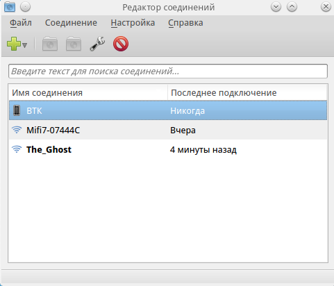

Проба --->> https://linux-hardware.org/?probe=339d18b5bd
ВОТ созданное подключение, но что то не так. подключить не выходит, есть только изменить и удалить :(

а может дело вот в этом?
Всё делал правильно , по ссылкам где показывается как создать подключение,
в менеджере сетей создал мобильное подключение,
выбрал "моего оператора нет в списке"
вписал имя
номер дозвона *99#
APN : internet
и всё по накатанной,
а то что не подключалось, то была моя вина,
я симку то вынул из модема, подключение создавал а симки не было вот и подключение не получалось,
а симку я вынимал для того чтобы проверить сработает ли портативный (карманный) Вай Фай роутер 3G 4G, а переставить в свисток и забыл :(
подключаюсь без всякого конннект менеджера !!!
всем спасибо.
примного благодарен.
буду дальше задавать вопросы. :) :) :)
