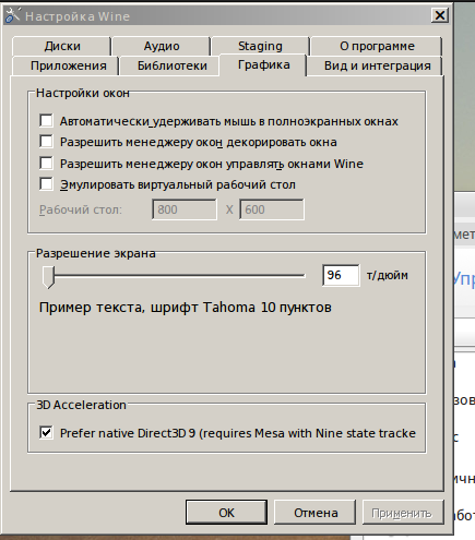

пункт нативного 3 d появился .
изменений в графике не произошло.
Сравнивая с убунтой, автоматические настройи в игре показало минимальные ( в убунте средние), на улучшенной графике черный ангар ( в убунте все отобразилось и можно было играть).
ПОхоже mesa не отработала

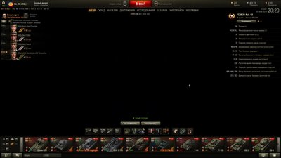

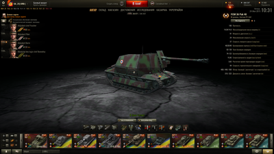

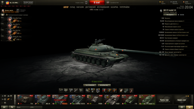

вот вид игры на убунте
и Росе

Добрался до компа :)
Имеем чистую, свежеустановленную росу 64-биитную.
далее установил игру. через вайн и через POL
через вайн не запустилась ( скорей всего как всегда потанцевать еще надо из-за 64-битной системы), через PlayOnLinux заработала . В настройках ПОЛа выставил использование системного вайна. Хотя автоматом настройки также определились минимальные, руками выставил улучшенную графику, и ангар отобразился :
Поиграл, фпс норм 30-40, играть можно.
Пробовал с ядром 3.18.17 и с 4.1
ЛОги и пробы :
https://linux-hardware.org/?probe=3030f7936f 3.18.17 без SU сработало
https://linux-hardware.org/?probe=6e2ea80679 su 3.18
https://linux-hardware.org/?probe=9ec11eb55d su 4.1
Wot_PoL_kernel_3_18_17.log
(67.63 КБ) 827 скачиваний
Wot-Wine_kernel_4_1.txt
(64.15 КБ) 1040 скачиваний
Wot-Wine_kernel_3_18_17.txt
(42.61 КБ) 719 скачиваний
WoT_POL_kernel_4_1.log
(801.74 КБ) 1004 скачивания

Прошу прощение, забыл уточнить. Когда в вайне запускал, окно (точнее рамка с белым экраном) игры появляется на несколько секунд, а потом процесс самоубивается.
