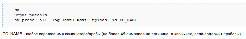

Загрузитесь в single режиме и снимите пробу оборудования и логов.
И ссылочку на пробу сюда выложите.
http://wiki.rosalab.ru/ru/index.php/%D0 ... e_Tool_0.9

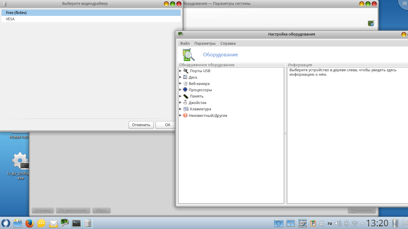

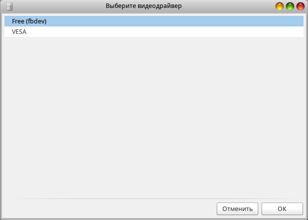

при зависании на экране загрузки переключитесь в консоль
ctrl+alt+F2, запустите XFdrake и переконфигурируйте карту на свободный драйвер.

Грузить в консоль и XFdrake на свободные дрова.

Спасибо, загрузился на старом ядре в сингле, удалил вбокс + нвидиа куррент ну и для кучи сирот потер(98) , в итоге загрузился, отвалился вифи правда)

В single режим загрузитесь. запустите XFdrake и перейдите на свободные драйвера. Так же можете fsck отключить, находите /etc/fstab находите там свой раздел home и в конце вместо 1 ставите 0, записываете и перегружаетесь.

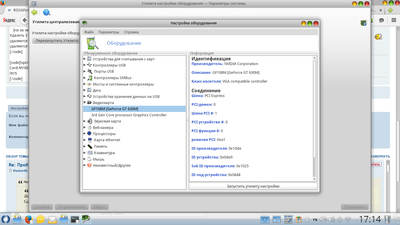

В мандриве уже лет 15 ещё с мандрека 2007, всё было нормально до появления 64 бит., заметил что при установке на машину с интегрированой и дополнительной видео картой не видит дополнительную видюху и на экране темно (в биосе интегрированная отключена) - это в релизе №5 и многих клонах линуксов х64, в релизе №4 такой гадости не наблюдалось.
Кто что может посоветовать (внешнюю видюху не хочу снимать) ? Или в оси какой глюк?
Спасибо

alex_lama писал(а):В мандриве уже лет 15 ещё с мандрека 2007, всё было нормально до появления 64 бит., заметил что при установке на машину с интегрированой и дополнительной видео картой не видит дополнительную видюху и на экране темно (в биосе интегрированная отключена) - это в релизе №5 и многих клонах линуксов х64, в релизе №4 такой гадости не наблюдалось.
Спасибо
Александр
alexsvesa@i.ua
Сделать это:
Потом сюда выложить ссылку.
Почитать это. (в принципе то же самое)
Дальше будем смотреть логи и разбираться, что там у вас и как работает.

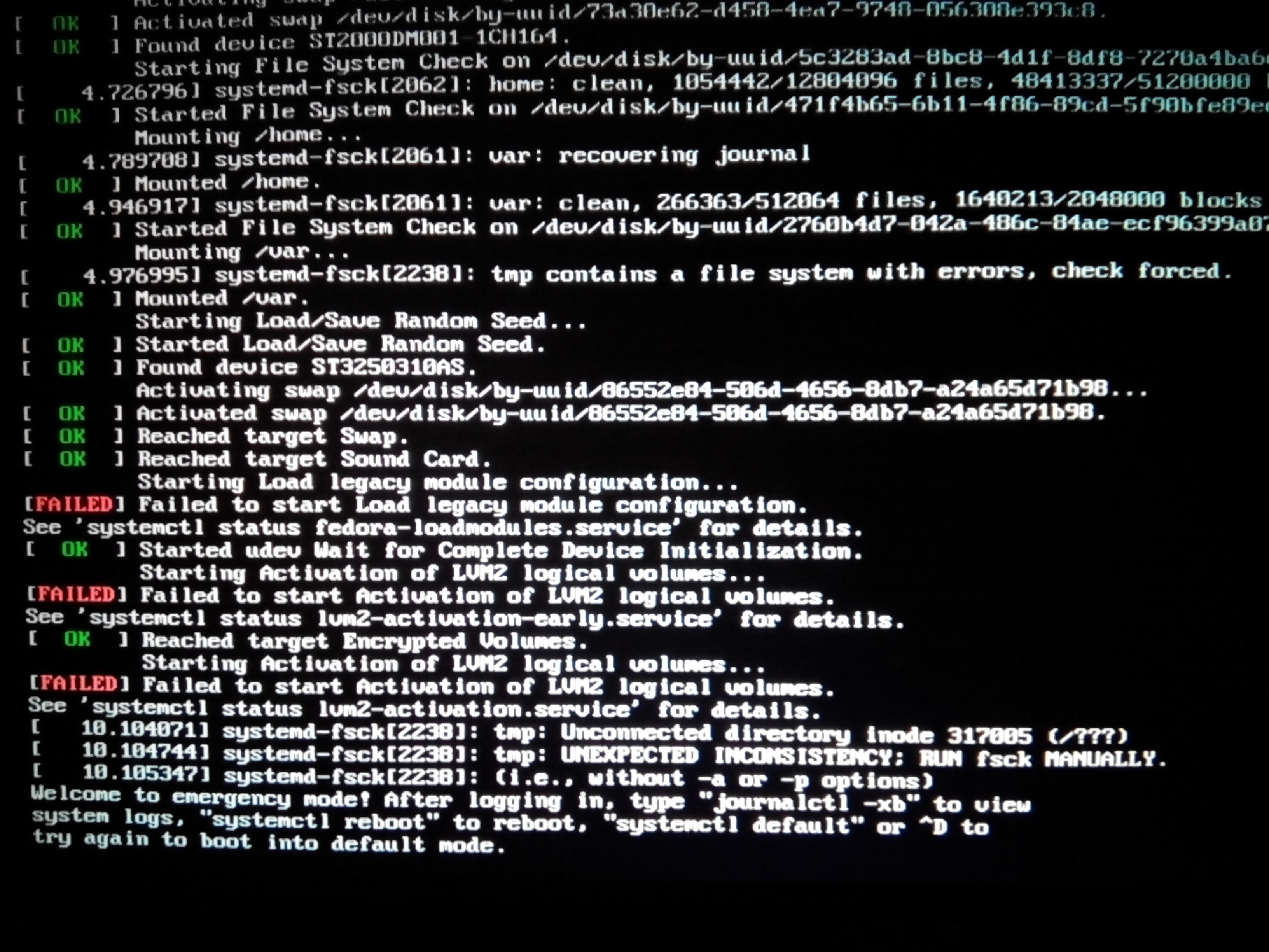

нашёл диск со старой ubuntu 9.10, проверил /tmp с помощью fsck, там нашлись некоторые ошибки, после их исправления rosa нормально загрузилась.

besdar писал(а): Подскажите хоть как запустить систему сейчас.
В загрузчике, в дополнительных параметрах для Роса пробовал загрузиться на предыдущих версиях (Rosa desktop fresh r5 - linux 3.14.33 и 3.14.25-nrj-desktop-1rosa).
Результат тот же что на текущей версии Linux 3.14.39-nrj-desktop-4rosa-x86_64 а именно шкала загрузки доходит до 100% и всё висит, если нажать esc то везде всё [OK] кроме последних пяти строк.
там примерно следующее (сфоткать пока не могу)
[10.500646] sutemd-fsck[407]:rosa-kde64: inodes thet were part of a corrupted orphan linked list found.
[10.500970] sutemd-fsck[407]:rosa-kde64: UNEXPECTED INCONSISTENCY; RUN fsck MANUALLY
[10.501191] sutemd-fsck[407]:(i.e., without -a or -p options)
[13.158790] sutemd-fsck[3515]: /HOME-ROSA: recovering jornal
[13.200986] sutemd-fsck[3515]: /HOME-ROSA: clean, 50495/2433024 files, 6072898/9727744 blocks
и всё, больше ничего не происходит. могу только смотреть либо на буковки, либо на заполненную шкалу загрузки.
Ну, прямым текстом ведь говорит про ошибку на диске. Видимо, обновление виновато только в том, что оно большое - или диск не выдержал нагрузки, или свет мигнул?
Попробуйте ctrl+alt+f2, зайти под root и запустить fsck

besdar писал(а):
keleg писал(а):...
Да, наверное диск сбойнул, он тоже не новый, как и весь бук. Свет не моргал, да и аккумулятор бука должен был сгладить. А комбинацию клавиш в каком месте нажимать? если сразу после того текста (когда система не запустилась) то пробовал. не срабатывает. даже корректно перезагрузиться не знаю как (ctrl+alt+del вроде работает). если в single - то от root следующее в ответ:
fsck u3 util-linux 2.24.2
e2fsck 1.42.5 (29-jul-2012)
/dev/sda2 is mounted.
e2fsck: cannot continue, aborting.
Кстати, как из этого режима ctrl+alt+f2 выйти? я выход не нашел, перезагрузился.
Из этого режиме: exit набираете и выходите. Если из графики заходили, тогда Ctrl+Alt+F1
Чтобы отмонтировать: umount /dev/sda2 потом на него fsck натравить. Лучше, конечно из Live режима сделать это.

блин, из live (с флешки да?) вообще одно маленькое сообщение:
fsck из util-linux 2.24.2
Сообщения: 2678
Re: Проблема с загрузкой Rosa Fresh R5 KDE
besdar писал(а):блин, из live (с флешки да?) вообще одно маленькое сообщение:
Запускаете:
fdisk -l
Смотрите где ваш диск sda или sdb или...
Потом:
fsck -AP /dev/sdX
вместо X поставите свою букву.

Для тех проприетарных драйверов, которые XFdrake предлагает, всё обычно проще и с гибридной графикой.
А еще такой вопрос, если запускаю XFdrake то там у меня два драйвера, free и VESA, как я понимаю это драйвера для видюхи интел, а как мне запилить дрова на дискретную нвидиа? Раньше, до апдейта, я заходил в диспетчер оборудование, там раскрывал, видео карты, выбирал дискретную нвидиа, и из формы с инфо о карте открыл XFdrake, а теперь в диспетчере оборудования нет вообще видеокарт, как быть? куда рыть?
Зы: цель вернуть "как было" т.е использование дискретной карты методом "optirun имяпрограммы", после того как оживил комп, снес бабл, примус, прайм, дрова нвидиа, поставил бабл он сказал заюзать XFdrake, но там драйвера только free и VESA поставил дрова нвидиа(не куррент) из репы.
давайтe
# hw-probe -all -upload -id Motroskin
и ссылку сюда, будем смотреть.

Хе, у меня такой же ноут 571й. Надо будет попробовать поставить дрова на Нвидиа.
Судя по логам, у вас дрова на стоят, по этому и шмель не работает.
Кидайте картинку с XFdrake, посмотрим, что у вас показывается в нем.
Но перед запуском XFdrake удалите следующее:
urpme dkms-nvidia346 x11-driver-video-nvidia346 nvidia-additional-settings dkms-bbswitch bumblebee
Потом перезагрузка, и запустите XFdrake.

PastorDi писал(а): Еще момент. Вы монитор или телик от ноута отсоедините, и попробуйте XFdrake. Может глюки от присоединения внешего моника(телика).
Ага, к телику подрублен был. Отключил, запустил, все так же.
Пробу еще раз сделал https://linux-hardware.org/?probe=e66e969606
Видеоадаптеров нет(
Видеоадаптеров нет(
Сообщение aponomarenko »
У вас побились драки: https://linux-hardware.org/?probe=e66e9 ... lspcidrake
В выводе должны быть PCI-устройства (включая видеокарты), а их нет.
Из-за этого XFdrake и перестал работать. Есть предположение, что кого-то из сирот удалять не стоило.
