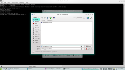

Добрый день, нужно прошить (вернуть в заводское состояние) планшет Nexus 7 2013, прошивается через fastboot. До Росы пользовался OpenSuse и там планшет прошивался без всяких проблем, достаточно было скопировать папку с fastboot на диск и запустить из этой папки терминал (в терминале указать путь к папке).

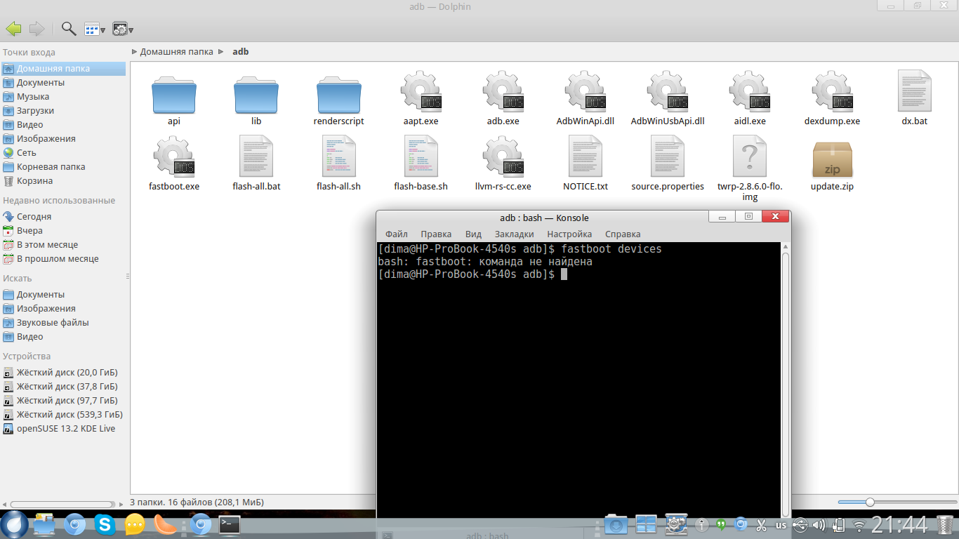

В Росе столкнулся с проблемой, девайс не определяется и соответственно не прошивается, скрин ниже.
Решил загрузить OpenSuse 13.2 с живого диска и попробовать прошить, все определяется и прошивается на раз, два.
В OpenSuse никаких пакетов / драйверов не ставил, в чем может быть проблема??
По команде fastboot devices, должен определятся девайс, в Росе не определяется, в Сусе планшет определился и успешно прошил рекавери.
Скрин с OpenSuse 13.2 так же придагаю
Сообщения: 4930
Re: Прошивка android девайсов
Скрин "который с Росой" явно не соответствует скрину с SUSE, потому не очень понятно, где ошибка.
Посмотрел репозитории, андроид-тулсов у нас в них нету (в SUSE есть), возможно ошибка в этом.
slavyanix
Сообщения: 888
Сообщение slavyanix »
ты как бы ./ перед командой поставь а. а то в системе такой команды и прада нет или добавь путь в path.
Сообщения: 4930
там и в текущей папке такой команды не видно...
собрал у себя пакеты, пробуйте
http://abf-downloads.rosalinux.ru/keleg ... 1.i586.rpm для i586
http://abf-downloads.rosalinux.ru/keleg ... x86_64.rpm для x64
после установки команда называется fastboot-android
