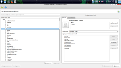

После установки Chromium ссылки из Thunderbird открываются в нём, а не в стандартном FireFox.
Погуглил, сделал FF, вроде, стандартным (echo $BROWSER дало /usr/bin/firefox). Но изменения в используемом приложении не произошло. После перезагрузки значение echo $BROWSER вернулось к стандартному /usr/bin/www-browser. Чего ему не хватает для счастья и нормальной работы?

Настройки рабочего стола-Программы по умолчанию настраивается в чем чего открывать.
Но сделать одни ссылки открывать одним браузером, а другие ссылки другим браузером не получится.

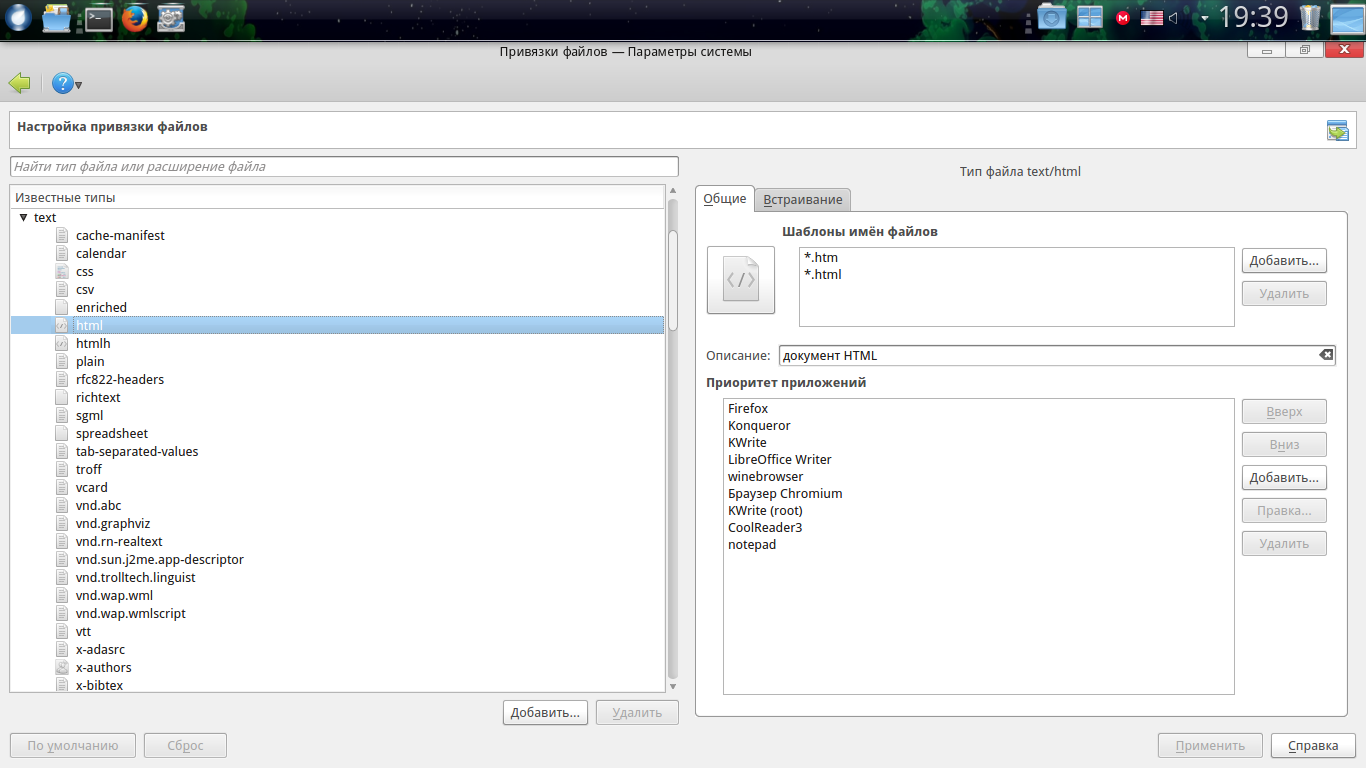

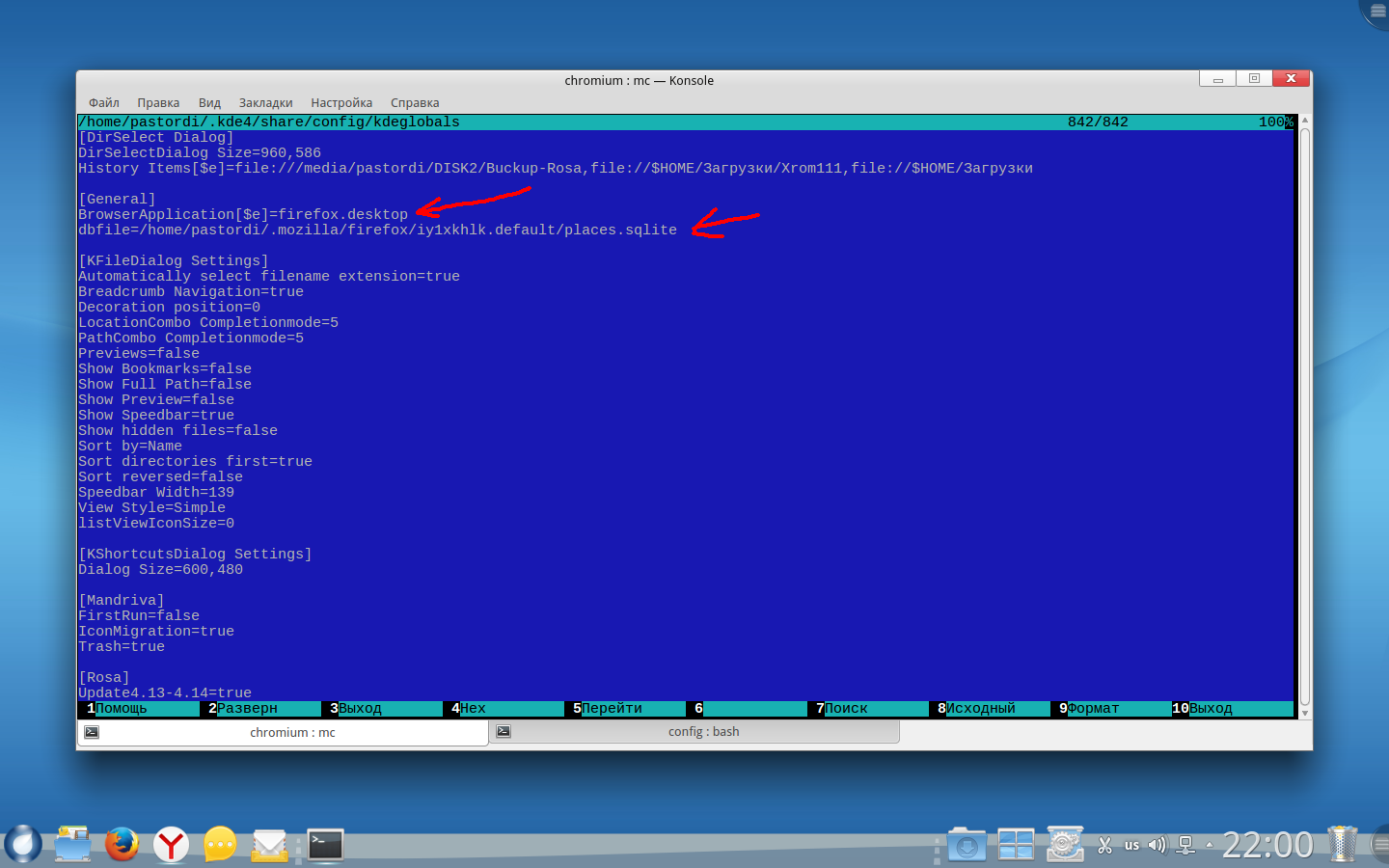

Re: Браузер по умолчанию
Посмотрите, здесь должно стоять ваш браузер Первым
Здесь тоже посмотрите /home/<юзер>/.kde4/share/config/kdeglobals, ваш браузер должен быть типа: firefox.desktop

Сообщения: 2678
Fromrsu писал(а):Насколько вижу, так оно и есть - FF уже выставлен основным.
НЕТ. :)
Там ДВЕ строчки должны быть. Смотрите внимательнее. Вторая строчка у вас есть, первой - нету у вас.

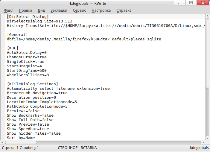

PastorDi писал(а): 12 апр 2015, 22:51
ded_mopozzz писал(а):Блин - как то должно быть централизовано. Гномовскую утилиту использовать в KDE (когда есть родная настройка) - некрасиво.
Ну можете КДЕ'шной тулзой пользовать, никто не мешает:
kwriteconfig --group General --key BrowserApplication '/usr/bin/firefox'
Короче очень помогло
