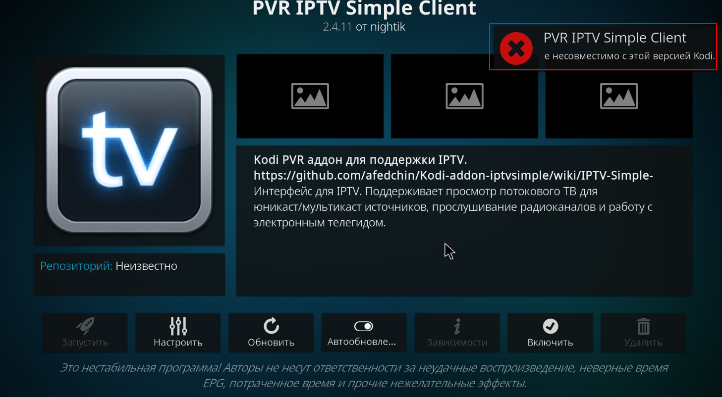

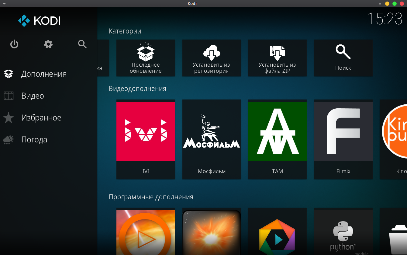

Кто-то пользуется еще? Я настроил просмотр онлайн киношек, сериалов с торрентов. Неплохая замена PopcornTime который контент выдает на импортном и HD videobox для андроида. В наше самоизолирующее время. Не всё работает, не всё работает правильно, но все равно удобно.
Не могу PVR iptv simple client запустить и ютуб не дает зарегится чтоб свои закладки смотреть. Возможно сам клиент kodi надо обновить, но как это сделать минуя репозиторий не знаю и это не точно.

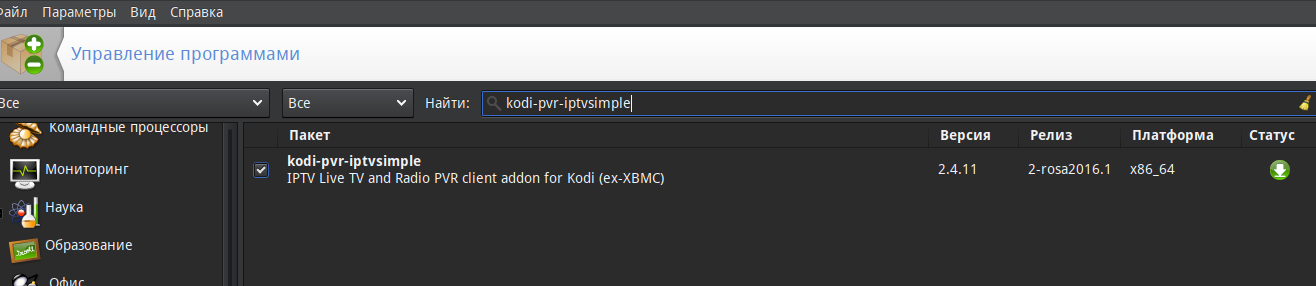

Сообщения: 2676
Настройка LiveTV в XBMC
Ставите пакет kodi-pvr-iptvsimple и всё. Он в Kodi уже будет виден. Настраиваете плейлисты и программку и вперед.

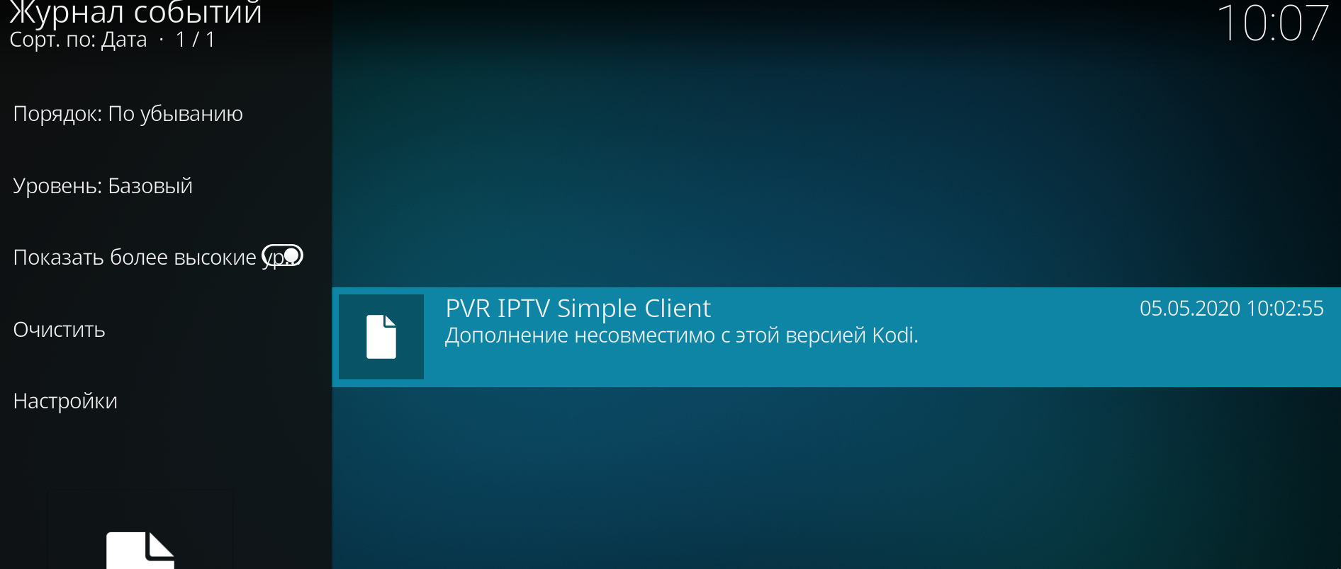

PastorDi писал(а): 04 май 2020, 22:12 Ставите пакет kodi-pvr-iptvsimple и всё. Он в Kodi уже будет виден. Настраиваете плейлисты и программку и вперед.
Что-то у меня не выходит.

Сообщения: 2676
Да, кстати, это касяк. Надо багу заводить.
Завел багу: https://bugzilla.rosalinux.ru/show_bug.cgi?id=10648

PastorDi писал(а): 10 май 2020, 11:13 Да, кстати, это касяк. Надо багу заводить.
Замечательно. На данный момент уже починили. Ура.
