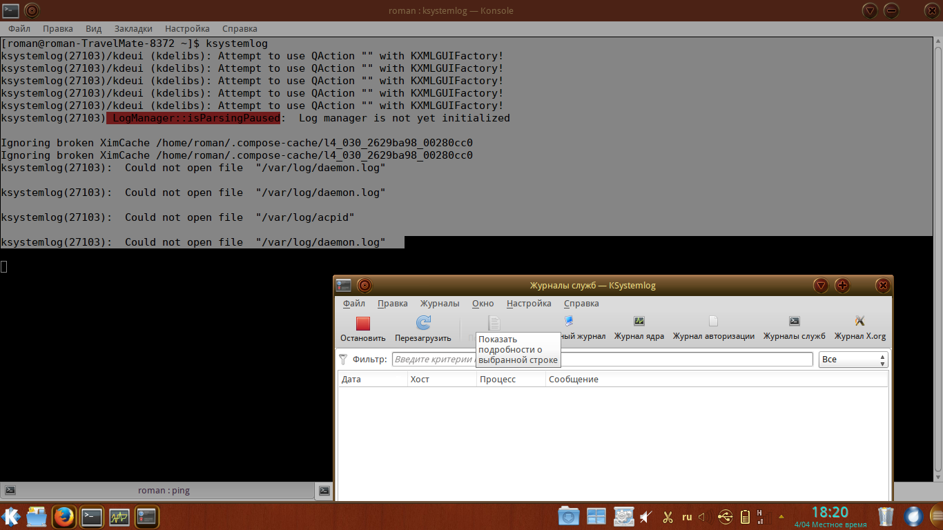

Re: ksystemlog валится
keleg писал(а):У меня не закрывается и не сегфолтится, проверил несколько раз. Только daemon.log не находит, но и не сегфолтится при этом.
У меня тоже нормально
Не работают:
Журналы служб
ksystemlog(27103):  Could not open file  "/var/log/daemon.log"
Apache - не настроен
ksystemlog(27103):  Could not open file  "/var/log/apache2/error.log"
ksystemlog(27103):  Could not open file  "/var/log/apache2/access.log"
Postfix
ksystemlog(27103):  Could not open file  "/var/log/mail.err"
ksystemlog(27103):  Could not open file  "/var/log/mail.warn"
ksystemlog(27103):  Could not open file  "/var/log/mail.info"
ksystemlog(27103):  Could not open file  "/var/log/mail.log"
Cups - принтер не установлен
ksystemlog(27103):  Could not open file  "/var/log/cups/error_log"
ksystemlog(27103):  Could not open file  "/var/log/cups/access_log"
ksystemlog(27103):  Could not open file  "/var/log/cups/page_log"
ksystemlog(27103):  Could not open file  "/var/log/cups/cups-pdf_log"
Частично Samba (настроена, но в данный момент не поделючена) - Журнал обращений к Samba
ksystemlog(27103):  Could not open file  "/var/log/samba/log.127.0.0.1"
ksystemlog(27103):  Could not open file  "/var/log/samba/log.localhost"
ACPI
Нигде не падает
[roman@roman-TravelMate-8372 ~]$ ksystemlog
ksystemlog(27103)/kdeui (kdelibs): Attempt to use QAction "" with KXMLGUIFactory!
ksystemlog(27103) LogManager::isParsingPaused:  Log manager is not yet initialized
Ignoring broken XimCache /home/roman/.compose-cache/l4_030_2629ba98_00280cc0
ksystemlog(27103):  Could not open file  "/var/log/acpid"

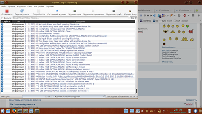

Сообщения: 2676
Хм... вот такая петрушка:
1. От пользователя к Konsole набираю: ksystemlog - пароль root'а не спрашивает, все работает не валится, все подгружается все работает.
2. Захожу в SimepleWelcome, нажимаю на иконку Ksystemlog: спрашивается пароль root'а и потом при нажатии на любую кнопку - валится.
PastorDi писал(а):Хм... вот такая петрушка:
Ага! Поймал.

Какие-нибудь разумные логи при падении получается получить? Файлик .xsession-errors из домашней директории, например? У меня на 64битах воспроизвести не получилось.
Сообщения: 2676
d_uragan писал(а):Какие-нибудь разумные логи при падении получается получить? Файлик .xsession-errors из домашней директории, например? У меня на 64битах воспроизвести не получилось.
.xsession-errors - последняя запись должна быть с ksystemlog. Но я там не увили ничего. Кто-то мне туда "спамит"... не знаю кто. За 2 дня 800кб наспамили.
https://yadi.sk/i/uqUIdSBLfqGLf
/var/log/syslog
Apr  7 23:28:51 MyHome1 kernel: [34263.805829] ksystemlog[7098]: segfault at 59 ip 00007f3c23344328 sp 00007ffd83a9e288 error 4 in libQtGui.so.4.8.6[7f3c22c1e000+a18000]
Apr  7 23:28:51 MyHome1 systemd-coredump[8373]: Process 7098 (ksystemlog) dumped core.
d_uragan
Сообщения: 499
Сообщение d_uragan »
Понятно. Похоже, баг не редкий, проявляться может спонтанно, в апстрим зарепорчен - https://bugs.kde.org/show_bug.cgi?id=338097 Подвижек там, правда, не видно...
