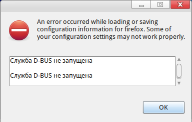

euspectre писал(а): 3. Запустить Firefox или что-то ещё, что падает, из той же консоли, где вызывали ulimit -c unlimited выше. Если Firefox упадёт, core dump для него должен сохраниться в текущем каталоге.
GDB потом можно будет натравить уже на этот core dump.
Спасибо! Окно FF открылось, но появилась такая ошибка:
Запуск FF.png (17.46 КБ) 31537 просмотров
Игнорировать её и продолжать сбор логов?
