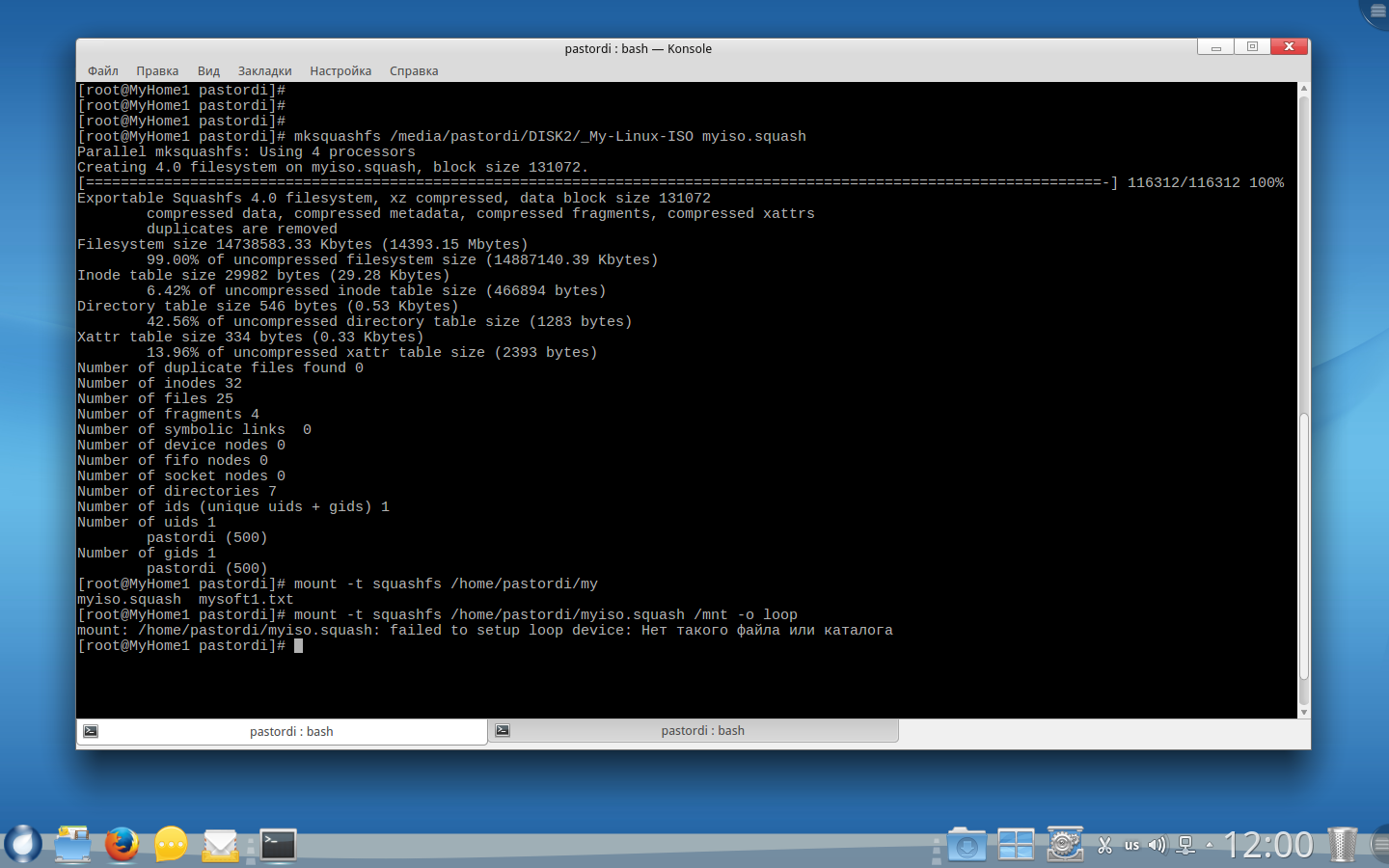

Господа, произошло... странное...
Почему-то перестали монтироваться все сквоши.
Ввожу:
sudo mount -t squashfs /home/[i]имя юзера[/i]/[i]название сквоша[/i].squashfs /mnt -o loop
А он мне пишет - мол нет такого файла... :shock:
Как теперь быть?

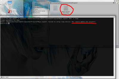

Сообщение Vochatrak »

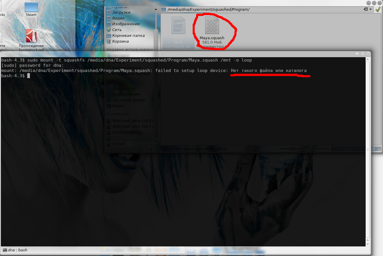

Проблема именно в системе. Началось все после обновления...
bash-4.3$ sudo mount -t squashfs /[i]"path"[/i]/[i]"name"[/i].squashfs /mnt -o loop
[sudo] password for [i]"user"[/i]:
mount: /[i]"path"[/i]/[i]"name"[/i].squashfs: failed to setup loop device: Нет такого файла или каталога
На mount /path/squash /mnt выдает то же...
Пробовал на 2-х разных компьютерах.
P.S. Между делом: хотел спросить - как бы настроить монтирование сквошей по клику? (может так смогу примонтировать.)

Эээ, похоже вы копипастили с форума и не поправили пути, да и вставляете с кусками разметки ("[ i ]" и "[/i]"). Нужно указывать настоящий путь к вашему файлу.
Извините, я сюда не верно "скопипастил". :oops:
Вот скриншот того что происходит:
Как видите - путь указан верно, но "файла нет".

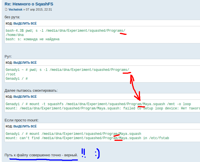

Vochatrak
Сообщения: 801
Re: Немного о SqashFS
без рута:
bash-4.3$ pwd; s -l /media/dna/Experiment/squashed/Programs/
/home/dna
bash: s: команда не найдена
Рут:
Genadyi ~ # pwd; s -l /media/dna/Experiment/squashed/Programs/
/root
Genadyi / #
Далее пытаюсь смонтировать:
Genadyi / # mount -t squashfs /media/dna/Experiment/squashed/Program/Maya.squash /mnt -o loop
mount: /media/dna/Experiment/squashed/Program/Maya.squash: failed to setup loop device: Нет такого файла или каталога
Если просто mount:
Genadyi / # mount /media/dna/Experiment/squashed/Program/Maya.squash
mount: can't find /media/dna/Experiment/squashed/Program/Maya.squash in /etc/fstab
Путь к файлу совершенно точно - верный.
Сообщения: 2678
Посмотрите внимательнее:
/Program и /Programs - разные вещи. :D

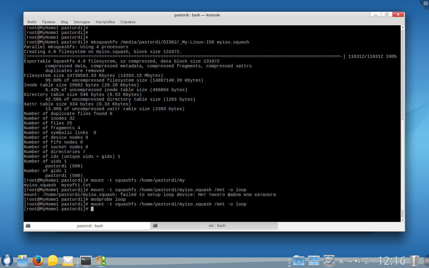

Сообщения: 2678
Ради интереса попробовал создать один и примонтировать.
Нифига не работает. Хм...
Сообщения: 2678
А вот и решение, просто модуль не подгружен был.
После modprobe loop все заработало.

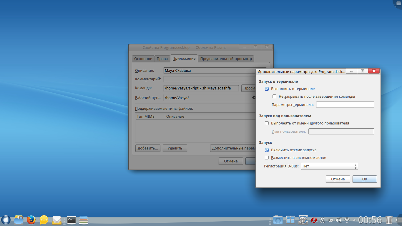

Теперь... не подскажете - как бы сделать так, что-бы можно было бы, монтировать сквоши просто по клику?
Сообщения: 1246
Сообщение notauser »
Примерная рыба. Использую подобное для монтирования всяких непонятных штук типа .vdi. Только я ещё и дату добавляю к точке монтирования.
#!/bin/bash
mkdir ./"$1"_mnt && chmod 777
gksudo mount $1 ./"$1"_mnt
Как это нечто ( gksudo надо поменять на что-то ваше типа kdesudo) добавить в меню ФМ KDE могут подсказать пользователи.

Vochatrak
Сообщения: 801
Яж. вроде по клику хотел? :)
Сообщения: 1246
Ну у меня наследие Gnome2. Скрипт в ~/.config/caja/scripts/понятное_имя, делаем исполняемым и по ПКМ на файле Сценарии - понятное_имя.
>В меню ФМ KDE могут подсказать пользователи.
Сообщения: 2678
Vochatrak писал(а):PastorDi
Правой мышой по рабочему столу -> Создать -> Ссылка на приложение
Дальше:

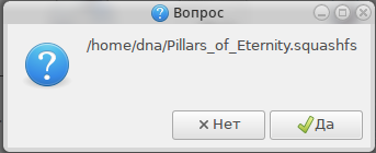

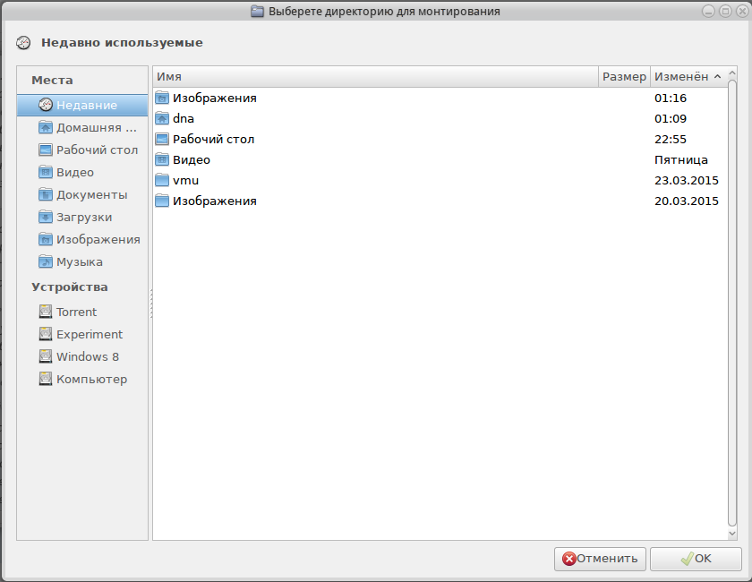

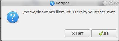

Не понял каким скриптом пользуетесь и как. Что показывают GUI-сообшения и есть ли они вообще.
Пользуюсь таким скриптом (ассоциированным с файлом)
#!/bin/bash
zenity  --question --text "$1"
DIRE=`zenity --file-selection --directory --title="Выберете директорию для монтирования"`
MNT_DIRE="$DIRE/`basename "$1"`"_mnt
zenity  --question --text "$MNT_DIRE"
mkdir "$MNT_DIRE" && chmod  777 "$MNT_DIRE"
gksudo mount $1 "$MNT_DIRE" && chmod  777 "$MNT_DIRE"
Сначала вылазит
Жму соответственно "да", дальше
Здесь выбираю папку (в хомяке так-как в mnt почему-то не пишет) дальше
Опять "да" дальше ввод пароля (скрин сделать не получилось)
Дальше появляется папка "Pillars_of_Eternity.squashfs_mnt", а в ней ничего.

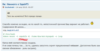

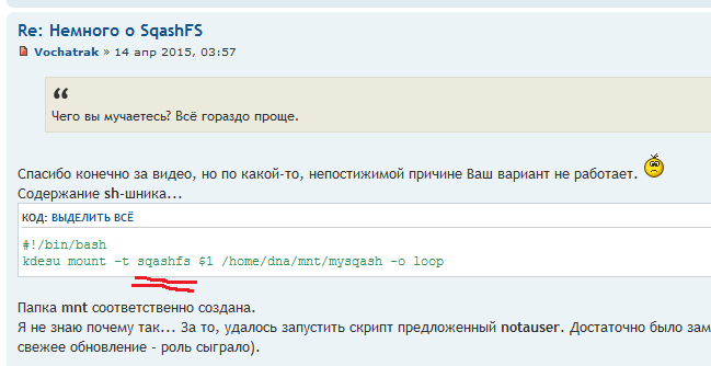

Чего вы мучаетесь? Всё гораздо проще.
Спасибо конечно за видео, но по какой-то, непостижимой причине Ваш вариант не работает. :(
Содержание sh-шника...
#!/bin/bash
kdesu mount -t sqashfs $1 /home/dna/mnt/mysqash -o loop
Папка mnt соответственно создана.
Я не знаю почему так... За то, удалось запустить скрипт предложенный notauser. Достаточно было заменить в нем gksudo на kdesu (может и свежее обновление - роль сыграло).
Более того, мне удалось вернуть "действия" и наладить монтирование через iso muont. :Yahoo!: Всего-то установил konqeror и перекачал сами действия.
Собственно осталась одна неприятная деталь. 8) Оба варианта (из тех что завелись :) ) спрашивают: -куды нам монтироваться?
Как задать папку чтобы они монтировались не спрашивая? (в каком из двух вариантов, без разницы)
Заранее извиняюсь, просто я - совершенно ничего не понимаю в скриптах. :oops:
Сообщения: 2678
Ну как обычно, вы не внимательны.
Не правильно написали squashfs по этому и не монтируется.
:D
Исправляйте, пробоуйте. У меня то все рабоатет. И все элементарно просто.
