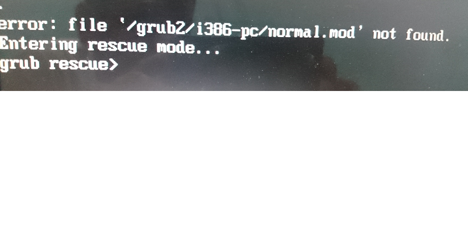

Hello
I do not know a lot of English and I use google translator to communicate with you, I speak Arabic :cry:
Only to spite proven Toyeah Rosa
After rebooting the system does not work :cry:
And display a message
Please help me

Тоже через переводчик , но с Русского. Можете рассказать по подробней:
1) Какое железо в компьютере?
2) Какой образ брали?
3) Как записывали на флешку?
4) Как устанавливали?
Не было ли проблем во время установки?
5) Как разбивали диск на разделы при установке (вручную или нет)?

Also through an interpreter, but Russian. Can you tell us more detail on:
1) What kind of hardware in your computer?
2) What is the image taken?
3) Do you recorded the image on a flash drive?
4) How you installed it?
Were there any problems during the installation?
5) Did you manually created partitions?

So thank you for helping me
This Web site
http://mirror.rosalab.ru/rosa/rosa2012l ... .MARATHON/
My computer specifications
Model: Asus F3F
CPU : Intel Core2Duo T5600 @ 1.83 GHz
system type : 32-bit operating system
Memory: 1 GB RAM
Hard Disk: 120 GB
VGA: Intel GMA 950 224 MB
Monitor : 15.4" WXGA 1280*800
WiFi + Bluetooth + 1.3 MP Webcam
Stages of system installation order

Данная система (Marathon) переведена в корпоративную версию: http://www.rosalab.com/products/desktop с платной техподдержкой. Попробуйте эту версию (FRESH): http://www.rosalab.com/products/desktop_fresh она более новая.
Можно ее оптимизировать под ограниченную память: http://wiki.rosalab.ru/en/index.php/Opt ... _resources
Если будут проблемы с - пишите, будем смотреть.
This system (Marathon) was transformed into a corporate version recently: http://www.rosalab.com/products/desktop with non-free technical support. Try this version (FRESH): http://www.rosalab.com/products/desktop_fresh, because it is more modern system.
It can be optimized for the limited memory: http://wiki.rosalab.ru/en/index.php/Opt ... _resources
If there are problems - write, we shall see.

Dear Friend
I thank you, very much
Can you give me a direct address of the appropriate PC version even or BitTorrent link
So I downloaded and corroborated on PC

ROSA Desktop Fresh R5: http://mirror.rosalab.ru/rosa/rosa2014. ... .Fresh.R5/
Try first KDE x86_64 image: http://mirror.rosalab.ru/rosa/rosa2014. ... x86_64.iso
After installing the system execute this command in the terminal to optimize memory usage:
sudo urpme mariadb-server
sudo urpme dkms-vboxadditions
If RAM memory/CPU still will not be enough, then try ROSA R5 LXDE i586 image: http://mirror.rosalab.ru/rosa/rosa2014. ... 5.i586.iso

See detailed instructions to install image on your computer: http://wiki.rosalinux.com/en/index.php/ ... stallation

After installation please execute this command in the terminal:
su
urpmi.update -a
urpmi hw-probe
hw-probe -all -log-level maxi -upload
More info: http://wiki.rosalinux.com/en/index.php/ ... ardware_DB
