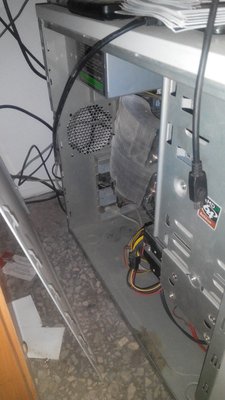

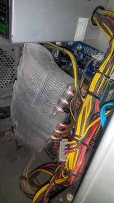

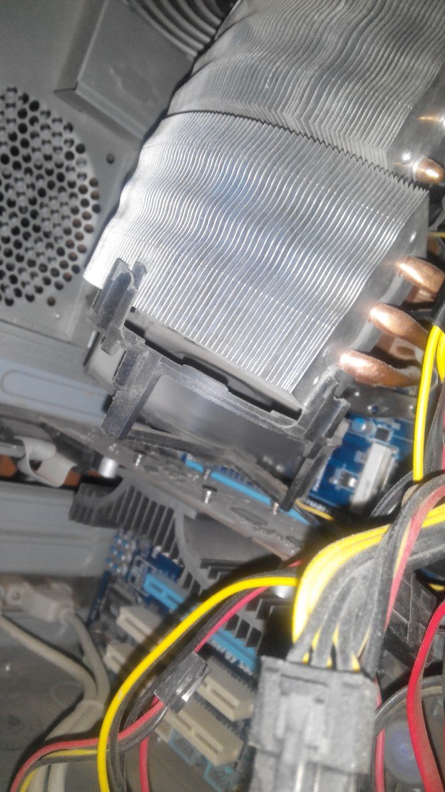

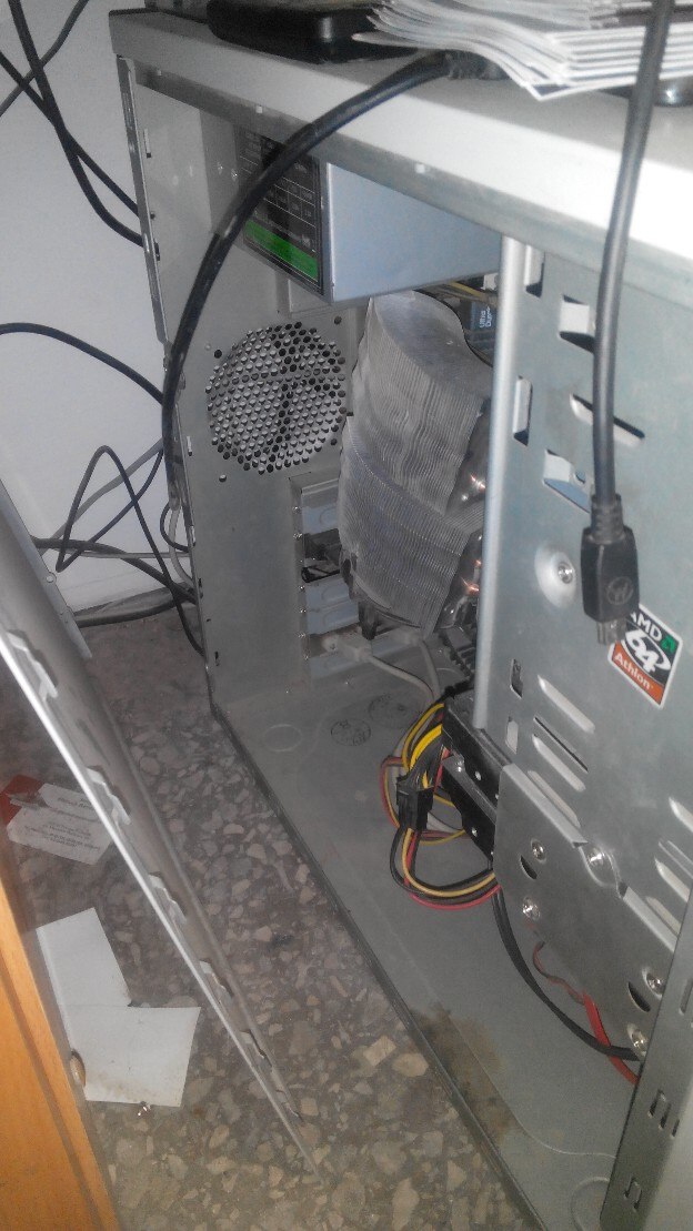

Чистку ПК (железа) делали? Желательно перебрать, почистить от пыли, пересмотреть все контакты.
Можно предположить проблемы с вентиляторами (особенно видеокарты) - не сразу начинают работать, и не успевают сбить температуру, а потом разгонятся и все нормально.
Или в Биосе автоуправление вентиляторами сбоит (не сразу переводит их на максимальную мощность) - если так, можете попробовать выключить автоуправление и задать максимальные обороты вентиляторов.
А при перезагрузке ПК остыть не успевает, и датчики температуры материнки фиксируют ее превышение, и сразу разгоняют вентиляторы.

Мудрый совет для начинающего :ROFL:
Спасибо конечно , но думаю тут пыль сложно накопить с разовой ежегодной чисткой
