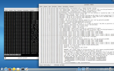

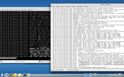

Re: hw-probe база оборудования
Касяк какой-то с hw-probe.
Не пойму, что он такое "дергает" что трэйсы ядра идут?
Вот скрин 1, на нем ПЕРЕД запуском hw-probe запущен из root'а команда: journalctl -k и потом запустил hw-probe и посмотрел journalctl. На скрине как раз видно различие по секундно.
Скрин 2, там ПОСЛЕ запуска hw-probe запущен из root'а команда: journalctl -k и сравнил вывод = одинаково.
Т.е. получается, что hw-probe что-то такое "дергает" что ядро валится. Интересно что?? Или может какую прогу "дергает" которая валит ...
Это, думаю, надо править как-то. Например, если из-под рута запускаешь, то чтобы папка в /etc создавалась. А что делать, если не из-под рута? Где создавать такую папку?PastorDi писал(а):Интересно, а почему hw-probe делает локальные логи в той папке, в которой ты находишься? (без ключа -upload)
Ну я работаю... типа... зашел в папку с логами /var/log/, посмотреть, зашел под root и сделал hw-probe. И у меня в папке /var/log/ появился hw.info
Так задумано?
Только стандартные системные утилиты типа fdisk, smartctl, hwinfo и др. См. список того, что дергается с опцией -list или в списке логов пробы. Т.е. если ядро выдает предупреждения или ошибки, то исправлять надо эти команды или ядро, а не hw-probe.PastorDi писал(а):Касяк какой-то с hw-probe.
Hw-probe - это, по-сути, набор тестов работоспособности. Сбор логов - это тоже тесты в каком-то смысле. Например, запуск smartctl на HDD его неплохо тестирует, дергая многие интерфейсы, помимо сбора данных.
hw-probe -all -upload
Просто сделать по дефолту чтобы логи писались в /home/<user> и все.aponomarenko писал(а):Это, думаю, надо править как-то. Например, если из-под рута запускаешь, то чтобы папка в /etc создавалась. А что делать, если не из-под рута? Где создавать такую папку?PastorDi писал(а):Интересно, а почему hw-probe делает локальные логи в той папке, в которой ты находишься? (без ключа -upload)
Так задумано?
Да но прикол в другом.aponomarenko писал(а):Только стандартные системные утилиты типа fdisk, smartctl, hwinfo и др. См. список того, что дергается с опцией -list или в списке логов пробы. Т.е. если ядро выдает предупреждения или ошибки, то исправлять надо эти команды или ядро, а не hw-probe.PastorDi писал(а):Касяк какой-то с hw-probe.
Я например, смотрю, что трейсы идут после /dev/lp0...., ну и давай убирать этот /dev/lp0. У меня принтера нет вообще.
1. Угрохнул cups
2. выгрузил модули rmmod ppdev, lp, parport_pc, parport
3. Отключил сервис systemctl disable device-lp0
4. Перегружаюсь
Все работает, модули не подключены, все ОК, сервис отключен. Работаю... работаю....
И тут надо мне сделать hw-probe.
Начинаю делать, и после него:
1. мало того что ядро трейсы выдает
2. еще все мои выгруженные модули снова продгружены
3. сервис device-lp снова включен
У меня такое впечатление, что из hw-probe какая-то утилита дёргает ядро и systemctl по полной программе. Т.е. все подряд грузит модули, сервисы....
Жесть конечно.
Надо как-то разобраться детально, какая из утилит так себя ведет.
Потому что система настроена, а тут вдруг раз и всей системе "дают перетряхнуться"! Жесткач такой.
После таких "передряг" системы, все настройки могут не корректно работать. И система соответственно.
Просто я накие "ядерные трейсы" не только у себя вижу. Юзеры данного форума тоже ведь ссылки дают на свои ht-probe. У них тоже такое наблюдается. т.е. не у меня одного такое.
