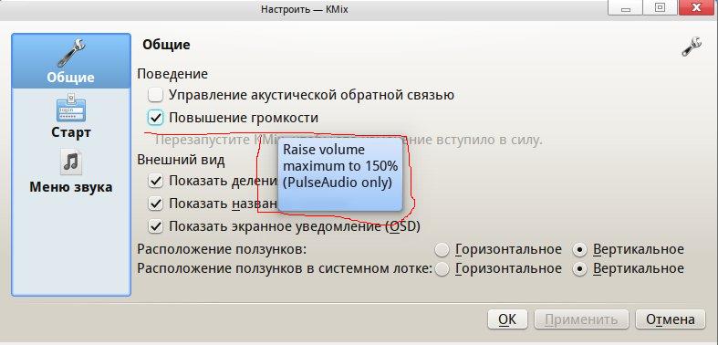

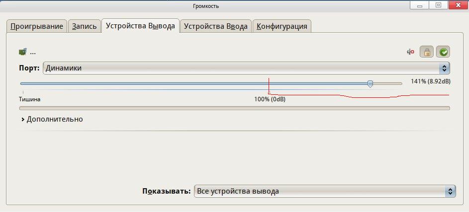

Как оказалось, можно снести plasma-applet-veromix и настроить без него и его проблем.
Есть два способа.
1. Включить усиление в kmix и перезапустить его.
2. Установить pavucontol 3 из main-testing.
В нем можно поднимать громкость тоже до 150%.
Только у него пока не всё нормально с переводом на русский.

Сейчас собрал pavucontrol 3 с исправлением русского.
Для 64
urpmi http://abf-downloads.rosalinux.ru/victorr2007_personal/repository/rosa2014.1/x86_64/main/release/pavucontrol-3.0-6-rosa2014.1.x86_64.rpm
Для 32
urpmi http://abf-downloads.rosalinux.ru/victorr2007_personal/repository/rosa2014.1/i586/main/release/pavucontrol-3.0-6-rosa2014.1.i586.rpm

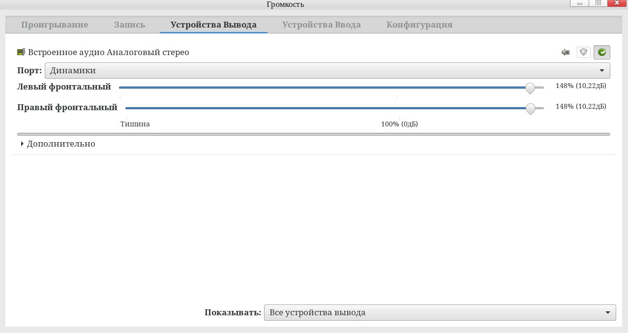

Немного доделал.
Ссылки выше изменил
http://forum.rosalab.ru/viewtopic.php?f ... 599#p41599
Полностью переделал патч для русского языка и добавил патч для отображения dB с переводом, как дБ.
Несколько фраз оставил без перевода.

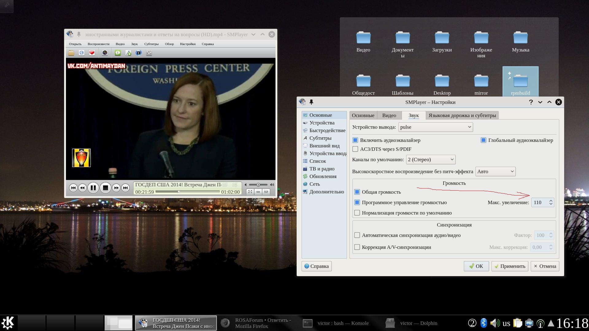

Так-же исправил проблему, которая вроде оставалась в старой версии pavucontrol.
Точно не помню, но вроде это оставалось без перевода.

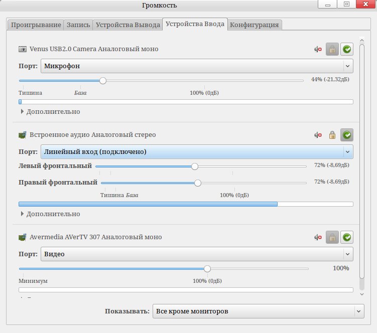

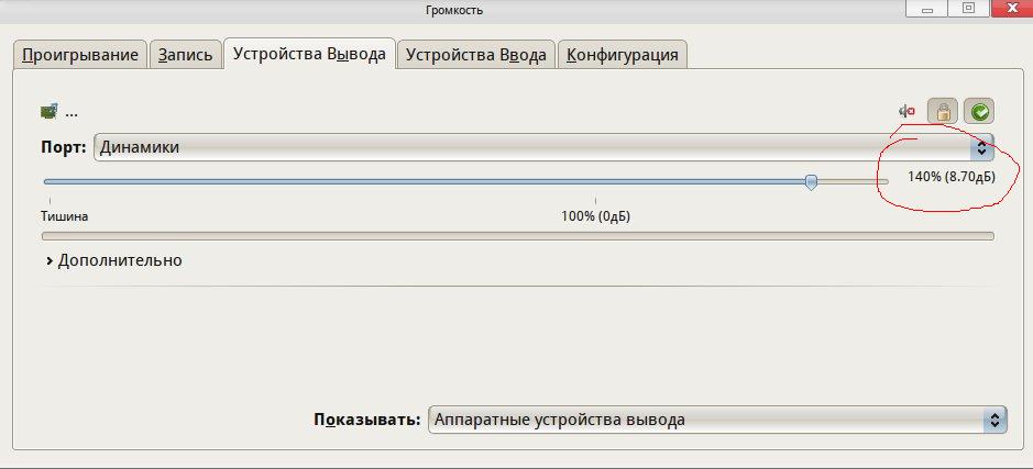

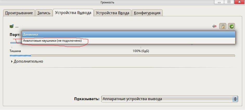

На второй картинке.
Переставлять старую версию для проверки не хочется.
Сообщения: 8036
Re: ASUS K50IJ - очень тихий звук[РЕШЕНО]
Изменил пакеты.
Ранее в прграмме не отображались названия устройств.
Новые тут.
Для 64
Для 32

zidar писал(а):звук как был тихий так и остался ползунок подымается только до 100% как поднять его выше .. в настройках можно выставить больше .. но когда регулятор выставляет .. оно падает снова до 100
Вы не указали, что это в рабочем окружении MATE.
Сообщения: 8036
Кстати, в KDE усиление работает, пока не убавишь звук в Kmix.
Сбрасывает на сто процентов.
Потом нужно опять поднимать.
Если установить усиление и в Kmix, то после перезапуска Kmix они начинают работать синхронно,
и усиление работает в обоих приложениях постоянно.
