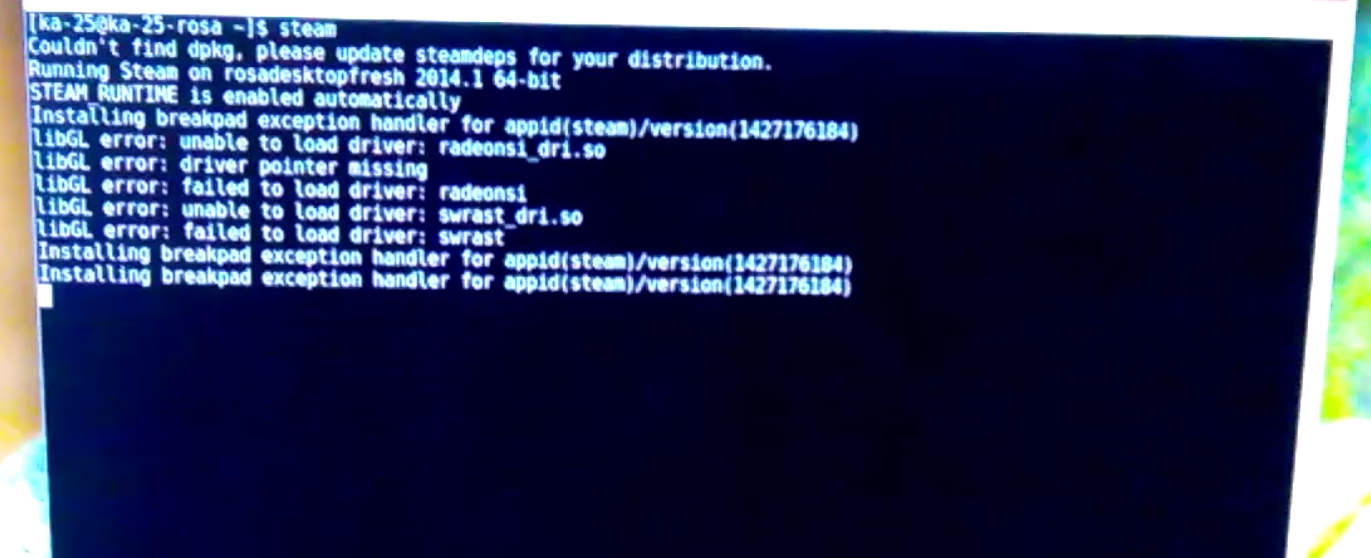

А если в консоли дать команду steam, то на чём падает?
KA-25
Сообщения: 386
Operating system: Rosa 64bit
Откуда: Собянинка
Re: Steam, проблемы с клиентом
Сообщение KA-25 »
https://yadi.sk/i/NS0T8P9ofkgjM качество не айс конечно
Когда-нибудь я слезу с винды
Сообщения: 8105
KA-25 писал(а):https://yadi.sk/i/NS0T8P9ofkgjM качество не айс конечно
Я предполагал, что всё будет в графике.
Но нет смысла, раз падает графика.
Пока в голову ничего не приходит.

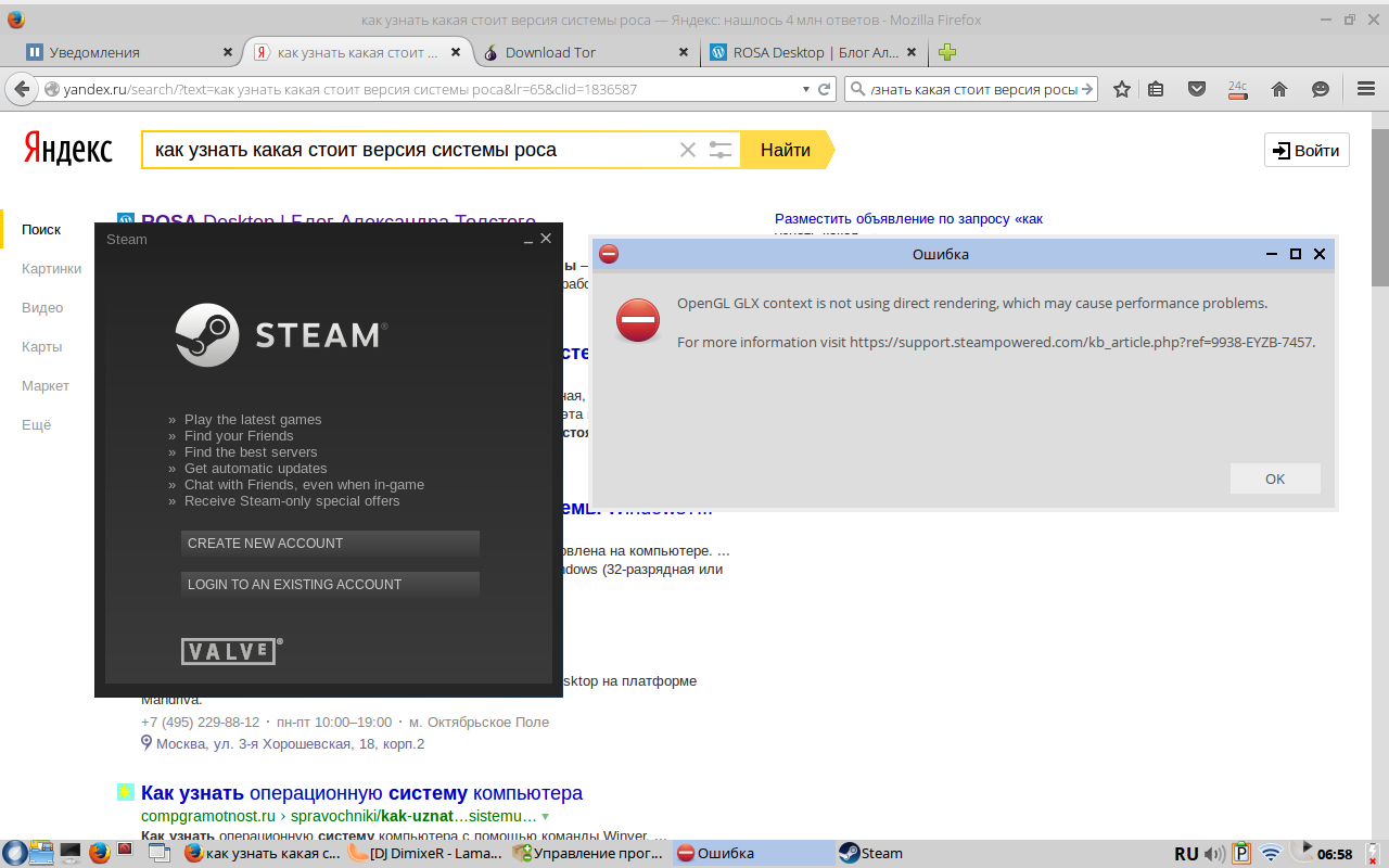

у меня на ноутбуке после установки стима вылезла ошиба по опен глю
подскажите пожалуйста нубу как поставить дрова, 2 день в росе дрова свободные стоят "free radeon " игры еще не пробовал, качается. но ошиба ж не просто так.
Сообщения: 5443
Дрова на видео тут: Параметры системы-Настройка видеокарты. Выбираете свободные или проприетарные.
Хотя OpenGL и на свободных работает.
