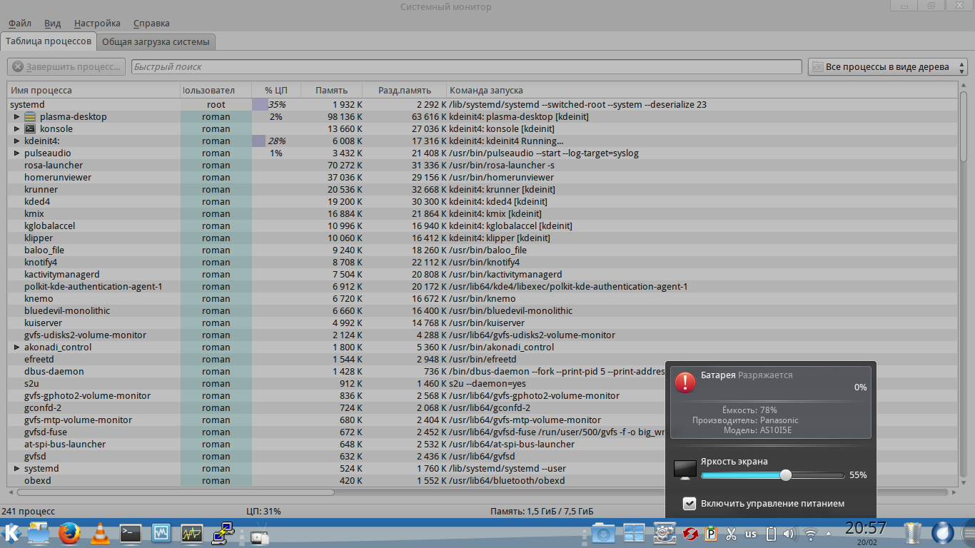

Раньше замечал, что на заряде 0% ноут мог продержаться около 5 минут, при этом зарядка шла до 100%.
Два дня назад заметил, что зарядка останавливается на 88-90% и дальше не идет (стоит на зарядке, как обычно, ночью - 5-6 часов, хотя хватает и 4х). Даже индикатор на ноуте отключается (обычно красный - зарядка, синий - 100% заряжен).
Сейчас решил проверить батарею и заметил странную вещь - на заряде 0 ноут при полной загрузке держится уже 50 минут (обычно так долго при заряде 10-15%)
Хотя перешло на заряд 0 в 20.10 Ноут https://linux-hardware.org/?probe=bb122f0537 (делал при заряде 0) - пишу сейчас --заряд 0
Все бы ничего - но есть риск жесткого выключения, и потери информации.

Можно ли это починить? Так как из-за риска потери информации теряется возможность на полную использовать ресурс аккумулятора.

Ноут отключился в 21.20 - то есть - 70 минут на заряде 0 .
upd зарядка до 1% - 5 минут, обычно 1 минута, или меньше.

Ну емкость батареи у меня осталась прежняя 78% (3 года ноуту), но зарядка идет до 100%. Вы, наверное немного путаете понятия :) .

Сегодня утром была зарядка 99%. За 1 час зарядка упала до 52%, еще через час до 35%, в конце 3-го часа 0. На 0 держался 1час 40 минут. (По данным штатного менеджера питания KDE. Чтобы исключить глюк менеджера питания KDE появилась идея на время заменить его, например, на gnome-power-manager (установлен в составе Gnome (на ноуте несколько DE, но основная - KDE).

Я думаю раз у нас разное время держания нуля, то скорее всего это причуды самого контроллера.
Погуглив про контроллеры нашел вот что пишут.
По индикатору в виндовсе батарея разряжается со 100% за 3 минуты в 0%, реально бук работает 2 часа.
Пишут что это раскалибровка аккума. Можно калибровать разобрав аккум и руками редактировать, но больше пишут что циклами заряд-разряд она постепенно калибруется.
Можете сами на эту тему погуглить. Может просто у вас совпало с обновлением это.

Не в Gnome так-же. Планирую менять аккумулятор.
Re: Система питания ноутбука (репы testing)
В любом случае при обновлении из тестинга можно легко проверить - с тестовыми обновлениями связана проблема или нет.
Откатываетесь
urpm-reposync и смотрите, пропала ли проблема.
Если пропала - опять обновляетесь и смотрите - не появилась ли.
И если уж появилась, то точно виноват тестинг! (именно по этой методике, появилось-исчезло-появилось QA "ловит" ошибки обновлений)

Да, надо будет на старом ядре проверить, а остальные обновления, кажется, не имеют никакого отношения к системе питания.
Сообщения: 2305
Галахов Роман писал(а):Да, надо будет на старом ядре проверить, а остальные обновления, кажется, не имеют никакого отношения к системе питания.
Решил проблему с grub2. Теперь могу и это проверить.
После перехода на старое ядро 3.14.25 с 3.14.33 - зарядка опустилась с 12% (ноут много времени до этого работал и зарядка кончается) до 0 - и дальше ни минуты не продержался. Сейчас заряжаю - посмотрю до какого уровня зарядится и как в общем пройдет цикл заряд-разряд.
Также обнаружилась и другая странность с 33-м ядром http://forum.rosalab.ru/viewtopic.php?f=53&t=5267

Прогнал 2 цикла на 25 ядре - работа аккумулятора (или программы-драйвера, отвечающей за питание в ROSA) полностью исправилась. На тестовое (33-е) пока переходить не хочу :) .
ну, оно не тестовое уже - ушло в репозитории уже.
Сообщения: 5521
Галахов Роман писал(а):Решил проблему с grub2. Теперь могу и это проверить.
Я думаю что тут сложно понять кто поломался и за 2 цикла восстановился. Я больше склоняюсь к контроллеру аккума.
У меня как работало на 25, так и работает на 33.
Сообщения: 2305
Снова погонял на 33-м - вроде нормально. Значит, все таки глюк аккумулятора.
