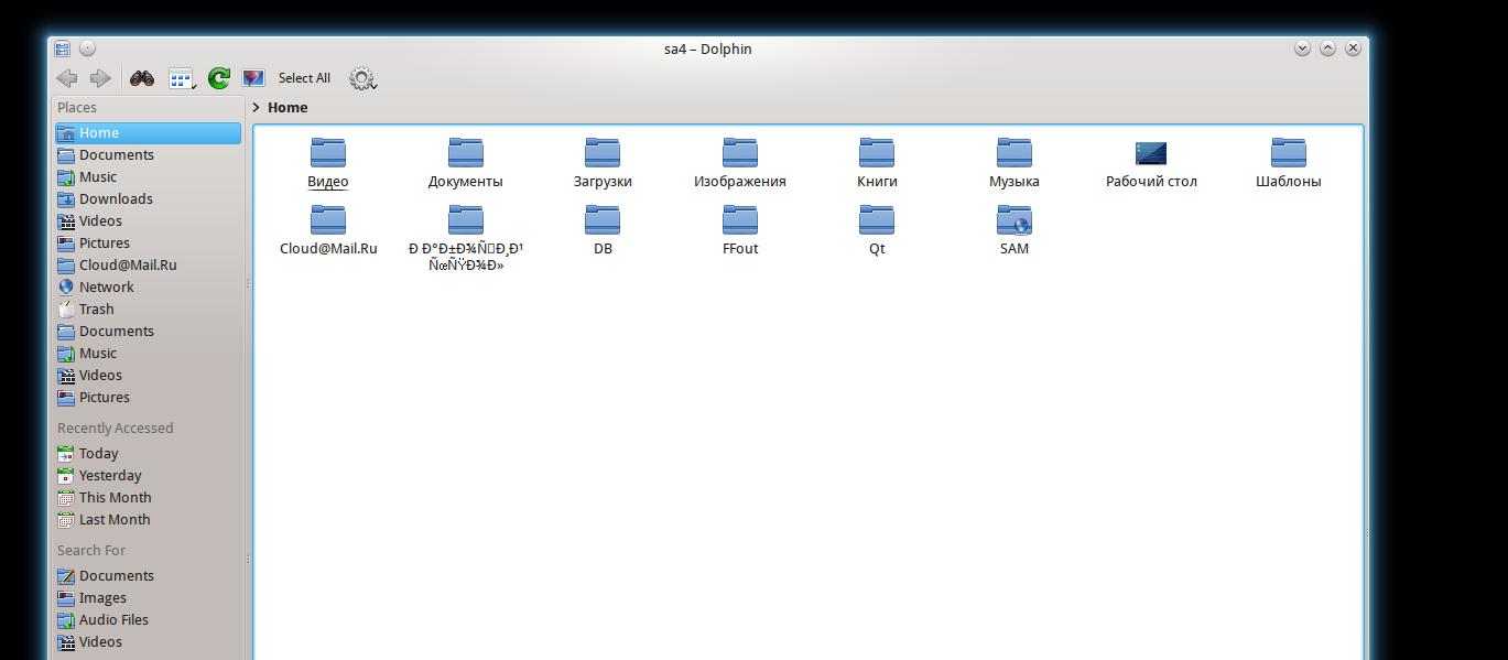

Сейчас обновился, после перезагрузки получил чёрный рабочий стол, все программы с английским интерфейсом и т.д.
вход в консоль:
[sa4@Rosa-R5 ~]$ su -
Password:
-bash: warning: setlocale: LC_TIME: cannot change locale (ru_RU.UTF-8): No such file or directory
-bash: warning: setlocale: LC_NUMERIC: cannot change locale (ru_RU.UTF-8): No such file or directory
-bash: warning: setlocale: LC_COLLATE: cannot change locale (ru_RU.UTF-8): No such file or directory
-bash: warning: setlocale: LC_MESSAGES: cannot change locale (ru_RU.UTF-8): No such file or directory
-bash: warning: setlocale: LC_CTYPE: cannot change locale (ru_RU.UTF-8): No such file or directory
[root@Rosa-R4 ~]#
Что происходит?

Решено, кроме
Папка "Рабочий стол" сделала копию с таким названием

ans писал(а): Папка "Рабочий стол" сделала копию с таким названием
Видимо, оно предложило переименовать, а вы согласились?
Re: Странное обновление?
Нет, не согласился, система все папки хотела переименовать

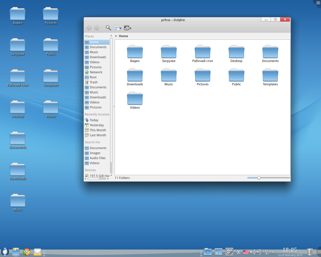

Да! Такая же ерунда :o ..И тоже кликалось, что переименовывать не надо а всё равно переименовались, ну это-то ладно, локалки поправились а с этим-то(откуда оно взялось вообще!?) как оно быть ? :O:
значёк рабочего стола -пропал напроч! Папка Общедоступные -Тоже исчезла!

Joker писал(а):Да! Такая же ерунда :o ..И тоже кликалось, что переименовывать не надо а всё равно переименовались, ну это-то ладно, локалки поправились а с этим-то(откуда оно взялось вообще!?) как оно быть ? :O:
эти папки я просто удалил, они у меня не открывались, а все остальное на месте, вроде

Сделал: rpm --rebuilddb , в локале, в языках, выставил предпочитаемым русский, и только после этого появилась возможность их удалить абсолютно :%)
