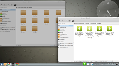

Я вообще,при обновлении программ либо установке чего либо влезаю в папочку /var/cache/urpmi/rpms с целью содрать оттуда установочники.
Кстати из-за этого частично перешёл на мандриву_Росу (.rpm), ибо дебиан_убунта (.deb) сильно реагирует на зависимости...
Моя папка Install
Моя папка Install
