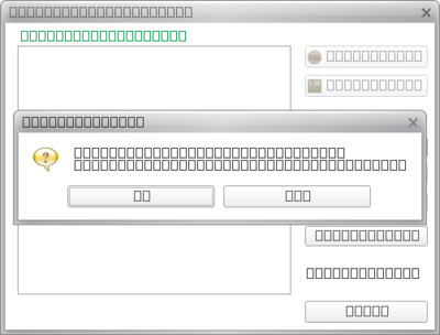

1C на ROSA R5: вместо слов квадратики [решено]
Сообщение Ukropchik »
Всем привет. С выходом 1С 8.3 вышли по идеи нормальные сборки 1С для Linux распространяемые в .deb и .rpm пакетах.
Установил .rpm пакеты на ROSA R5, плюс ещё поставил пакеты imagemagick и msttcorefonts скаченный с rpm.pbone.net. Так вот, при всём этом имеется одна проблема. При запуске 1С шрифт не отображается. Вместо слов - квадратики. Как это поправить? В прошлый раз когда ставил 1С на R3 наблюдалась такая же ситуация. Как исправить эту проблему не понимаю. Вроде шрифты установлены, а текст не отображается корректно.
P.S.: Ещё перед установкой 1С запросила следующие 49 пакетов:
libatk-1.0.so.0 libcairo.so.2 libcom_err.so.2 libcups.so.2 libfontconfig.so.1 libgdk-x11-2.0.so.0 libgdk_pixbuf-2.0.so.0 libgio-2.0.so.0 libgio-2.0.so.0 libgssapi_krb5.so.2 libgtk-x11-2.0.so.0 libk5crypto.so.3 libkrb5.so.3 libpango-1.0.so.0 libpangocairo-1.0.so.0 libpangoft2-1.0.so.0 libsoup-2.4.so.1 libwebkitgtk-1.0.so.0

Ukropchik писал(а):плюс ещё поставил пакеты imagemagick и msttcorefonts скаченный с rpm.pbone.net.
у нас в репах есть webcore-fonts, это не они?

Re: 1C на ROSA R5: вместо слов квадратики
Сообщение neobht »
С месяц назад ставил на i586 R5. Официальные пакеты 1С.
Со шрифтами все было отлично. Проверьте еще настройки сервера. У нас он на linux тож. Может в этом проблема.

webcore-fonts был установлен как вручную и не будет учитываться при пакетах сиротах. Я его удалил и переинсталил через urpmi, но всё равно квадратики.
neobht писал(а):С месяц назад ставил на i586 R5. Официальные пакеты 1С.
У меня на x86_64 R5 устанавливал, но 32-битные пакеты, тоже официальные. Какие настройки сервера нужно посмотреть?

Так в этом и вопрос, какие настройки?

Что-то не удалось у меня на virtual box запустить ROSA R5 i586
Booting from local disk
FATAL: INT18: BOOT FAILURE
Я ещё просто смысла в этом немного не вижу. Что будет если она сразу заработает на i586 архитектуре. Я перезаливать систему не хочу 32-битную
В вообще вот так у меня 1С выглядит:

Ну на x64 попробуйте без левых пакетов - тоже в виртуалке

Ура!!! Текст начал отображаться. Сначала я всё-таки думал что дело в шрифтах. Через менеджер нашёл какие-то ttf шрифты с описанием что-то про Микромягких и установил их, но это не помогло. Тогда запустил 1С через терминал (вывод предоставляю в спойлере ->

  pango-querymodules > '/etc/pango/i386/pango.modules'
(1cv8:22591): Pango-WARNING **: failed to choose a font, expect ugly output. engine-type='PangoRenderFc', script='cyrillic'
(1cv8:22591): Pango-WARNING **: failed to choose a font, expect ugly output. engine-type='PangoRenderFc', script='common'
(1cv8:22591): Pango-WARNING **: failed to choose a font, expect ugly output. engine-type='PangoRenderFc', script='latin'
Устанавливал пакеты тем aurora, murrine, а pixmap так и не удалось. Ставил QtPixmap и R-pixmap, но предупреждение всё равно не убралось. Искал Pango - x86_64 была установлена, тогда поставил i586 и всё заработало.
Сообщения: 4930
получается, пакеты 1С 586е, для них и зависимости такие нужно ставить.
Ukropchik
Сообщения: 127
Зарегистрирован: 07 авг 2014, 01:12
Operating system: Rosa and Elementary
Ну я просто потом всё снёс и поставил более свежую версию и 64-битную. Плюс с сайта SafeNet скачал драйвер для HASP ключа. Вроде всё норм теперь
Сообщения: 4930
Закрываю тогда
