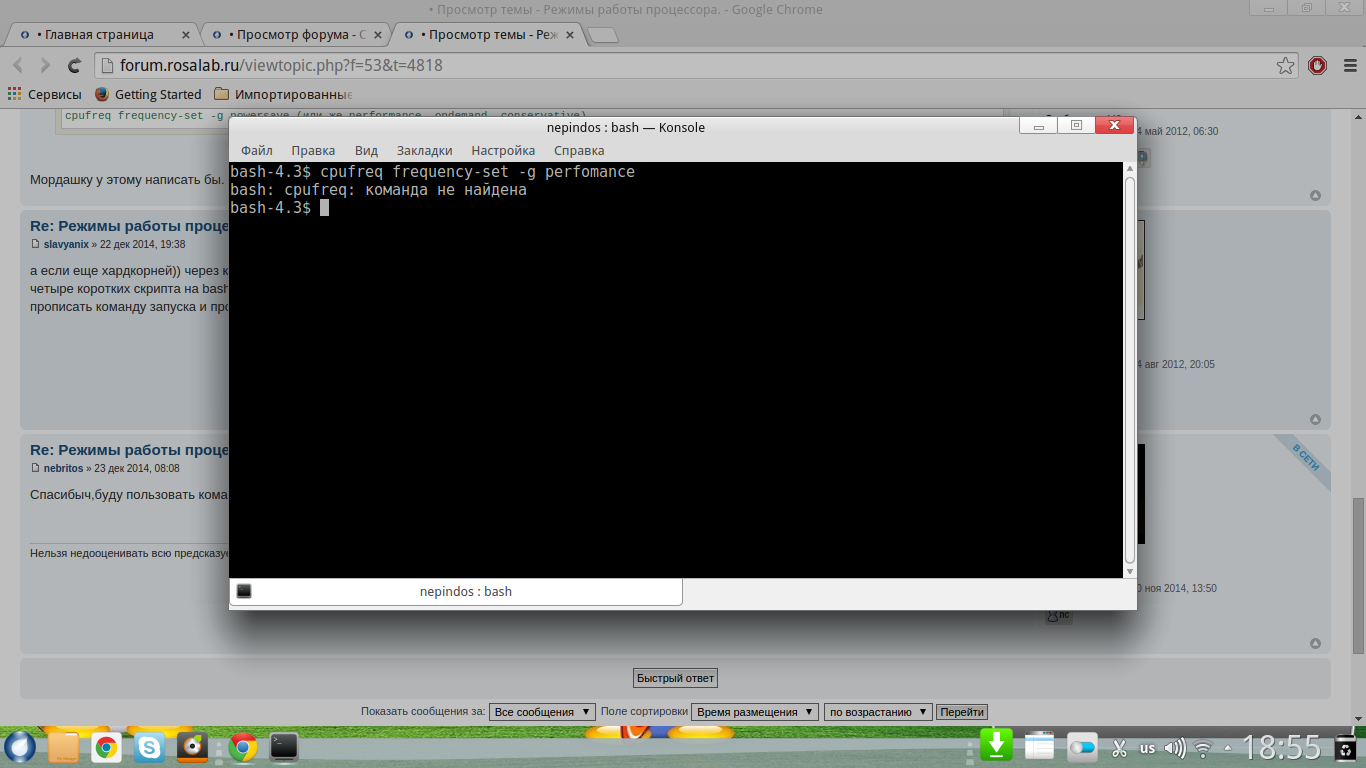

Пишет не найдена команда.............
Неужели никто этим не занимался? :(

хы... я тут попутал немного, cpufreq ,в старых версиях, сейчас его заменяет cpupower, опции команды те же

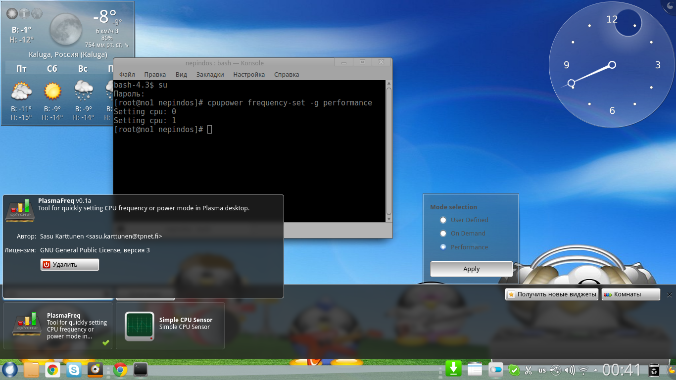

[root@no1 nepindos]# cpupower frequency-set -g perfomance
Setting cpu: 0
Error setting new values. Common errors:
- Do you have proper administration rights? (super-user?)
- Is the governor you requested available and modprobed?
- Trying to set an invalid policy?
- Trying to set a specific frequency, but userspace governor is not available,
for example because of hardware which cannot be set to a specific frequency
or because the userspace governor isn't loaded?
Вот так отвечает............

[root@no1 nepindos]# cpupower frequency-set -g performance
Setting cpu: 0
Setting cpu: 1
[root@no1 nepindos]# ______Всё пашет_________ :)

Нашёл,в общем шкурку управления :) Правда powersave нету,но можно поковырять плазмоид,наверное.........
