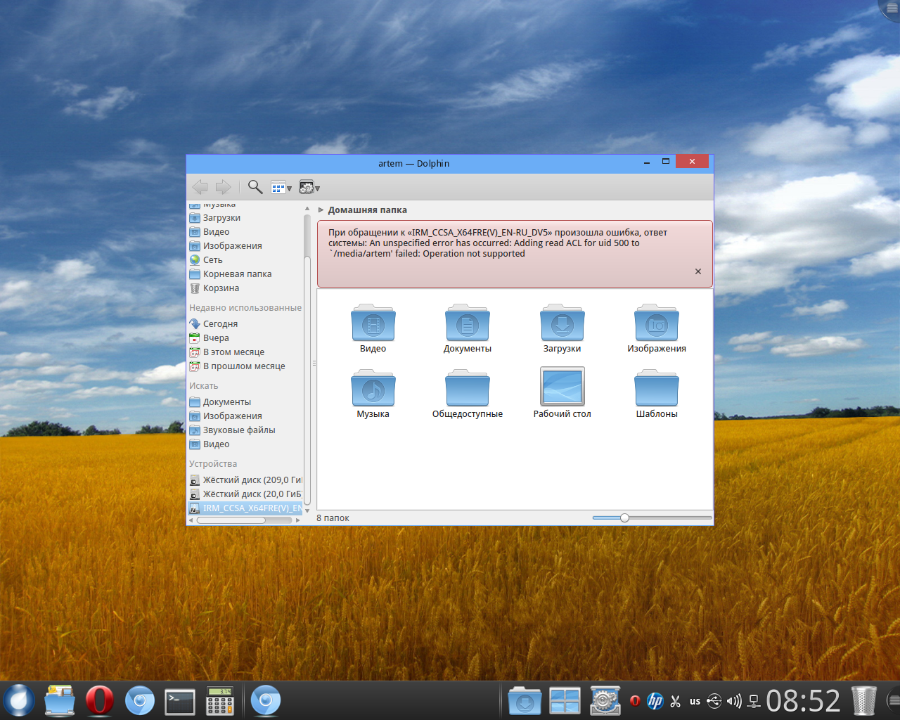

Доброго всем времени суток , у меня на R4 не хочет подключать флешки и диски , выскакивает вот такое окно
Помогите решить ту проблему

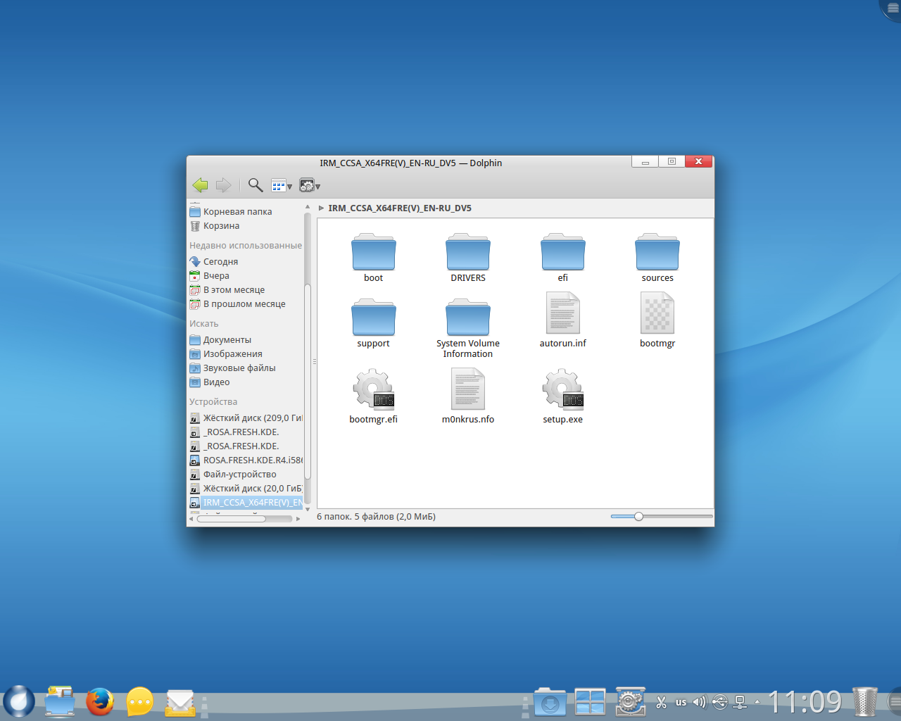

ans писал(а):R4 не видит флешку USB3 (NTFS, 32gb) на мат.плате P5QL-EM
Уточнение: не видит эту флешку при подключении на переднюю панель ПК(шлейф от мат.платы), на задней панели всё ОК.
При этом флешки с меньшим объёмом(2-4гб) видно тут и там.

Создал другого пользователя , проблема остается , доступа к флешкам и дискам нет
Система установлена чистая , ничего не ставил кроме оперы и хрома , и выключил эфекты
Пробовал несколько раз с полным форматированием винта - доступа к флешкам нет
Поставил R3 - всё работает нормально
Даже записаную флешку утилитой росы недает прочитать

Решилась моя проблема , уж незнаю почему, но если не делать файл подкачки - флешки и диски не монтируются
