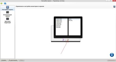

Сейчас, боясь новых падений (надоело малость), по совету keleg вернул на свободный драйвер.
Запускал игру - слава БОГу - пока без последствий, посмотрю далее.
Но... в эффектах в ..дополнительно.. сразу изменилось на XRender, часть эффектов пропало.
Но обычно ещё начинал Cairo-dock жаловаться, рекомендовать, дай ему OpenGL.

А если, по выходе из игрушки, слетело разрешение, можно попробовать перегрузить иксы ctrl+alt+BS.
AGOnic
Сообщения: 600
Откуда: Россия
Re: Падает Видео-драйвер
Сообщение AGOnic »
keleg писал(а):А если, по выходе из игрушки, слетело разрешение, можно попробовать перегрузить иксы ctrl+alt+BS.
Спасибо большое, это если стоит nvidia или свободный драйвер?
Но вот игрушка, не запускается теперь. :oops:

Сообщения: 8447
AGOnic, наверное проблема не в дровах.
Когда у вас слетит разрешение, зайдите в "Настройка рабочего стола - Экран"
и выставьте свое разрешение.
Вчера столкнулся с таким.
Понадобилось запустить steam из под wine.
Тоже слетало разрешение, если в настройках игры оно меньше экрана.
Исправлял, как написал выше.
Если в настройках игрушки выставлять разрешение, соответствующее разрешению экрана,
то разрешение не слетает после закрытия игрушки.
AGOnic
Сообщения: 600
Откуда: Россия
Сообщение AGOnic »
Да, спасибо, сработало..
Переустановилcя на Rosa R5 - значительно и ощутимо лучше версия,
Оставил ..сломанного.. пользователя от Rosa R4, для интереса, решится эта проблема или нет?..
Сидел пока на ..другом.. пользователе.
В этом разделе был, но совсем не догадывался жать на значок, он маленький и можно сказать, не заметный.
Но интересно, почему и что это за сбой?
