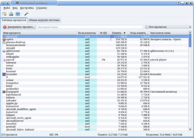

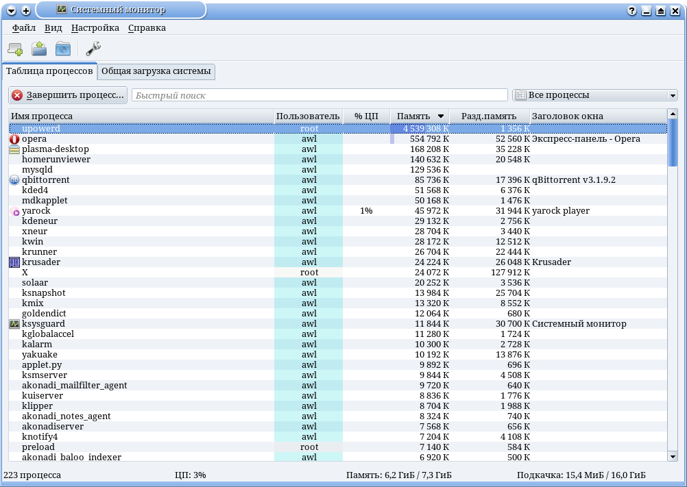

Сообщение awl »
Это у меня происходит периодически. После израсходования всей оперативной памяти начинает расходоваться своп и система становится практически неотзывчивой. Приходится перезагружать машину.
В чём может быть причина этого?
P.S. Оперативной памяти 8 Гб, система 64-разрядная. Была успешно обновлена из R3.
