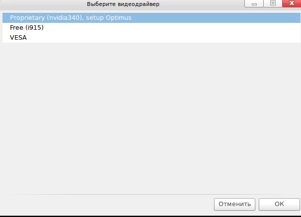

Нужно (после обновления из соответствующего архитектуре контейнера , см первое сообщение):
1) Запустить настройка рабочего стола - настройка графического сервера
2) Там должен быть выбор типа http://bugs.rosalinux.ru/attachment.cgi?id=3320 Выбрать optimus
3) Должны поставиться проприетарные драйвера и bumblebee. Потом, после того как попросит, нужно перегрузиться.
4) запустите в консоли
сначала
glxgears
а потом
optirun glxgears
посмотрите на разницу. Во втором случае должна работать дискретная карта.

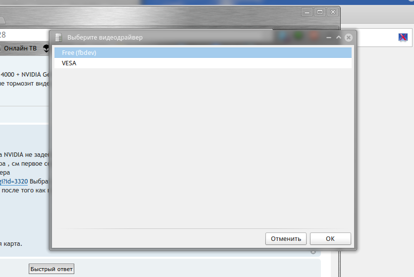

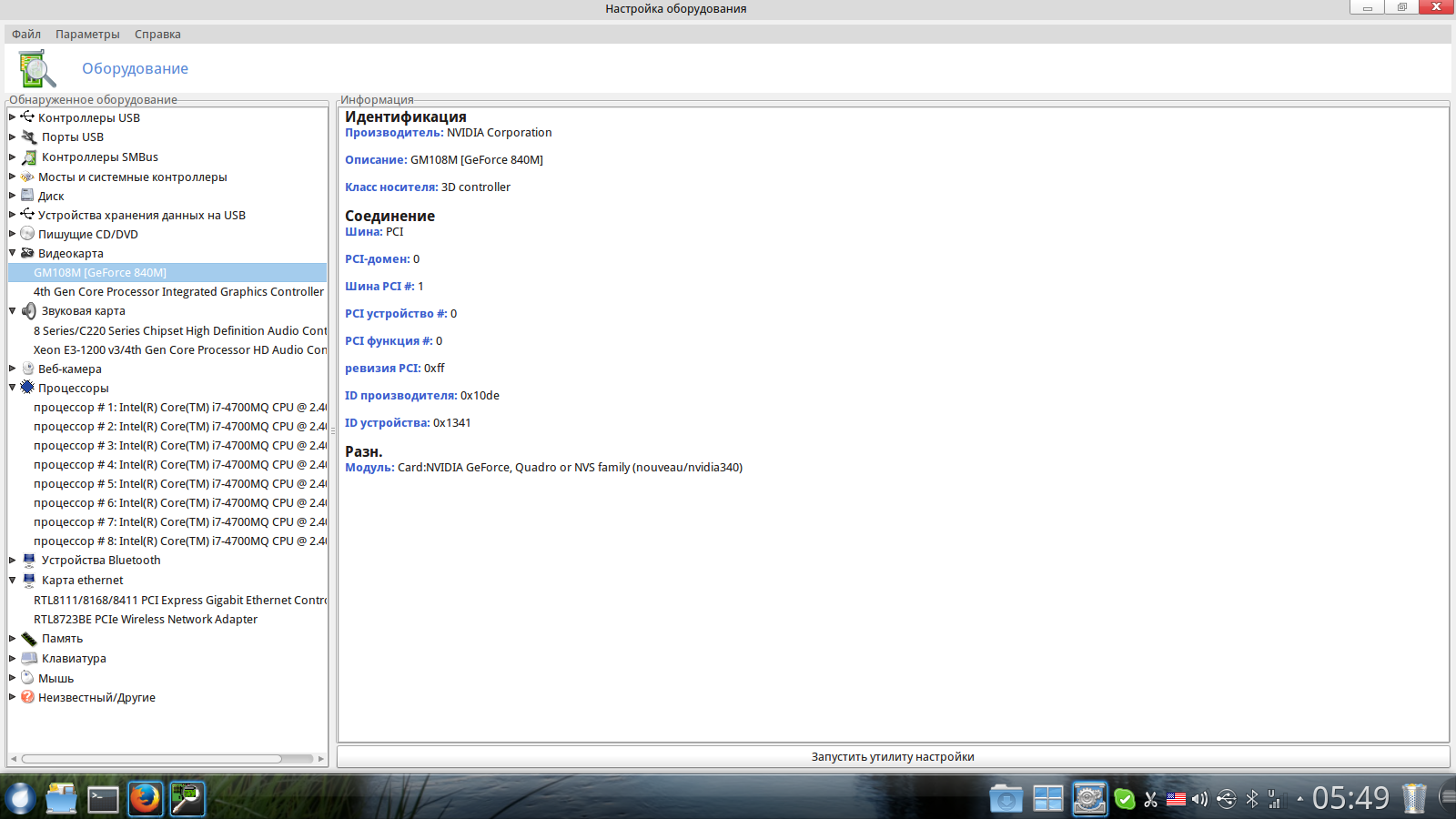

Обновил как указали запустил настройку графического сервера и вот там такой вот выбор что выбрать?????
ROSA FRESH PLASMA R12 х86-64 Dell Optiplex 9020m Intel Core i5-4590T / 16 Gb RAM / Intel HD 4600 Graphics/
Re: Гибридная графика AMD и Nvidia - обновление
DKU писал(а): Обновил как указали запустил настройку графического сервера и вот там такой вот выбор что выбрать?????
Ага, вашу карту почему-то не подхватил.
А точно обновились?
Дайте вывод

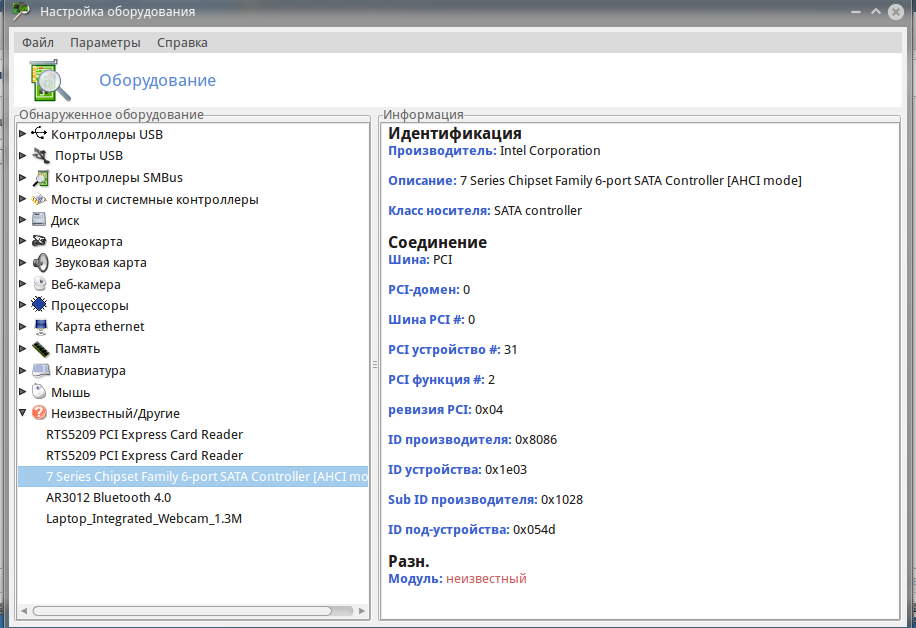

Интересно а как узнать всё ли оборудование функционирует и определяется правильно!?

unknown : Intel Corporation|7 Series Chipset Family 6-port SATA Controller [AHCI mode] [STORAGE_SATA] (vendor:8086 device:1e03 subv:144d subd:c706) (rev: 04)
lpc_ich : Intel Corporation|HM76 Express Chipset LPC Controller [BRIDGE_ISA] (vendor:8086 device:1e59 subv:144d subd:c706) (rev: 04)
ehci_pci : Intel Corporation|7 Series/C210 Series Chipset Family USB Enhanced Host Controller #1 [SERIAL_USB] (vendor:8086 device:1e26 subv:144d subd:c706) (rev: 04)
shpchp : Intel Corporation|7 Series/C210 Series Chipset Family PCI Express Root Port 4 [BRIDGE_PCI] (vendor:8086 device:1e16) (rev: c4)
shpchp : Intel Corporation|7 Series/C210 Series Chipset Family PCI Express Root Port 1 [BRIDGE_PCI] (vendor:8086 device:1e10) (rev: c4)
snd_hda_intel : Intel Corporation|7 Series/C210 Series Chipset Family High Definition Audio Controller [MULTIMEDIA_AUDIO_DEV] (vendor:8086 device:1e20 subv:144d subd:c706) (rev: 04)
ehci_pci : Intel Corporation|7 Series/C210 Series Chipset Family USB Enhanced Host Controller #2 [SERIAL_USB] (vendor:8086 device:1e2d subv:144d subd:c706) (rev: 04)
mei : Intel Corporation|7 Series/C210 Series Chipset Family MEI Controller #1 [COMMUNICATION_OTHER] (vendor:8086 device:1e3a subv:144d subd:c706) (rev: 04)
xhci_hcd : Intel Corporation|7 Series/C210 Series Chipset Family USB xHCI Host Controller [SERIAL_USB] (vendor:8086 device:1e31 subv:144d subd:c706) (rev: 04)
i915 : Intel Corporation|3rd Gen Core processor Graphics Controller [DISPLAY_VGA] (vendor:8086 device:0166 subv:144d subd:c706) (rev: 09)
shpchp : Intel Corporation|Xeon E3-1200 v2/3rd Gen Core processor PCI Express Root Port [BRIDGE_PCI] (vendor:8086 device:0151) (rev: 09)
unknown : Intel Corporation|3rd Gen Core processor DRAM Controller [BRIDGE_HOST] (vendor:8086 device:0154 subv:144d subd:c706) (rev: 09)
hub : Linux 3.15.9-nrj-laptop-1rosa ehci_hcd|EHCI Host Controller [Hub|Unused|Full speed (or root) hub] (vendor:1d6b device:0002)
hub : Intel Corp.|Integrated Rate Matching Hub [Hub|Unused|Full speed (or root) hub] (vendor:8087 device:0024)
ath3k : Atheros Communications|Bluetooth USB Host Controller [Wireless|Radio Frequency|Bluetooth] (vendor:0cf3 device:3004)
uvcvideo : Generic|WebCam SC-10HDD12636N [Video|Video Control] (vendor:2232 device:1041)
hub : Linux 3.15.9-nrj-laptop-1rosa xhci_hcd|xHCI Host Controller [Hub|Unused|Full speed (or root) hub] (vendor:1d6b device:0003)
hub : Linux 3.15.9-nrj-laptop-1rosa xhci_hcd|xHCI Host Controller [Hub|Unused|Full speed (or root) hub] (vendor:1d6b device:0002)
usb_storage : JetFlash|Mass Storage Device [Mass Storage|SCSI|Bulk-Only] (vendor:058f device:6387)
usbhid : Logitech|USB Receiver [Human Interface Device|Boot Interface Subclass|Keyboard] (vendor:046d device:c52b)
hid_logitech_dj : Logitech USB Receiver
hid_logitech_dj : Logitech Unifying Device. Wireless PID:4009

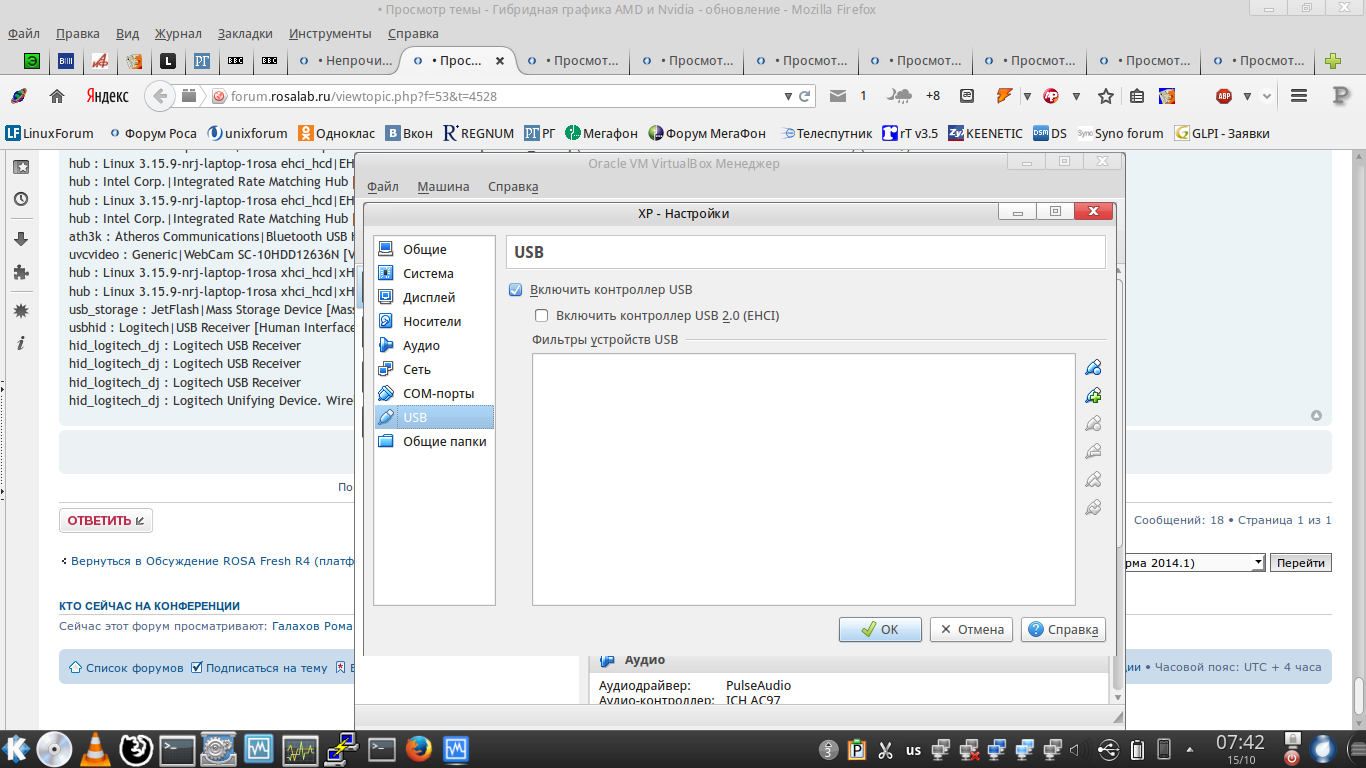

А тут не смотрели:
+ При ключенной ОС в Vbox надо в меню Vbox: "Устройства - Устройства USB" каждый раз явно ставить галочку у нужного устройства - без этого они не появятся в виртуалке (как и с дисковыми устройствами - для них тоже отдельный пункт в меню есть).

MaxIvanych писал(а):Ситуация, аналогичная DKU. Оборудование уже в базе. Вывод lspcidrake -v:
Тоже не предлагается проприетарный драйвер? XFdrake новый из контейнера ставили?
А так, тут ситуация не совсем такая. У Вас графика Intel+AMD, а e DKU Intel+NVidia. Там всё по-разному делается. Но - тоже посмотрим, надеюсь, починим.

DKU писал(а): Card:NVIDIA GeForce, Quadro or NVS family (nouveau/nvidia340): NVIDIA Corporation|GF117M [GeForce 610M/710M/820M / GT 620M/625M/630M/720M] [DISPLAY_3D] (vendor:10de device:1140 subv:1028 subd:054d) (rev: a1)
Хм, а видеокарта Ваша опозналась нормально. Зря я грешил на списки ID от NVidia. Т.е. проблема где-то глубже у нас. Копаем дальше, значит...

Сообщение euspectre »
MaxIvanych, DKU:
Попробуйте, пожалуйста, обновить drakx-kbd-mouse-x11 до 0.115 отсюда:
i586:
http://abf-downloads.rosalinux.ru/rosa2014.1/container/2305490/i586/main/release/
x86_64:
http://abf-downloads.rosalinux.ru/rosa2014.1/container/2305491/x86_64/main/release/
Затем запустите XFdrake снова, посмотрите, как будет сейчас.
Сообщения: 8353
euspectre писал(а):Попробуйте, пожалуйста, обновить drakx-kbd-mouse-x11 до 0.115 отсюда:
Уже лучше.
У меня, с оборудованием из этого поста http://forum.rosalab.ru/viewtopic.php?f ... 528#p33128
появился пункт Optimus.
Сейчас снесу все пакеты, которые установлены для bumblebee и попробую настроить.
Сообщения: 8353
Да, шикарно сделали.
Отлично настроилось.

Сообщение DKU »
euspectre писал(а):MaxIvanych, DKU:
Появились дрова

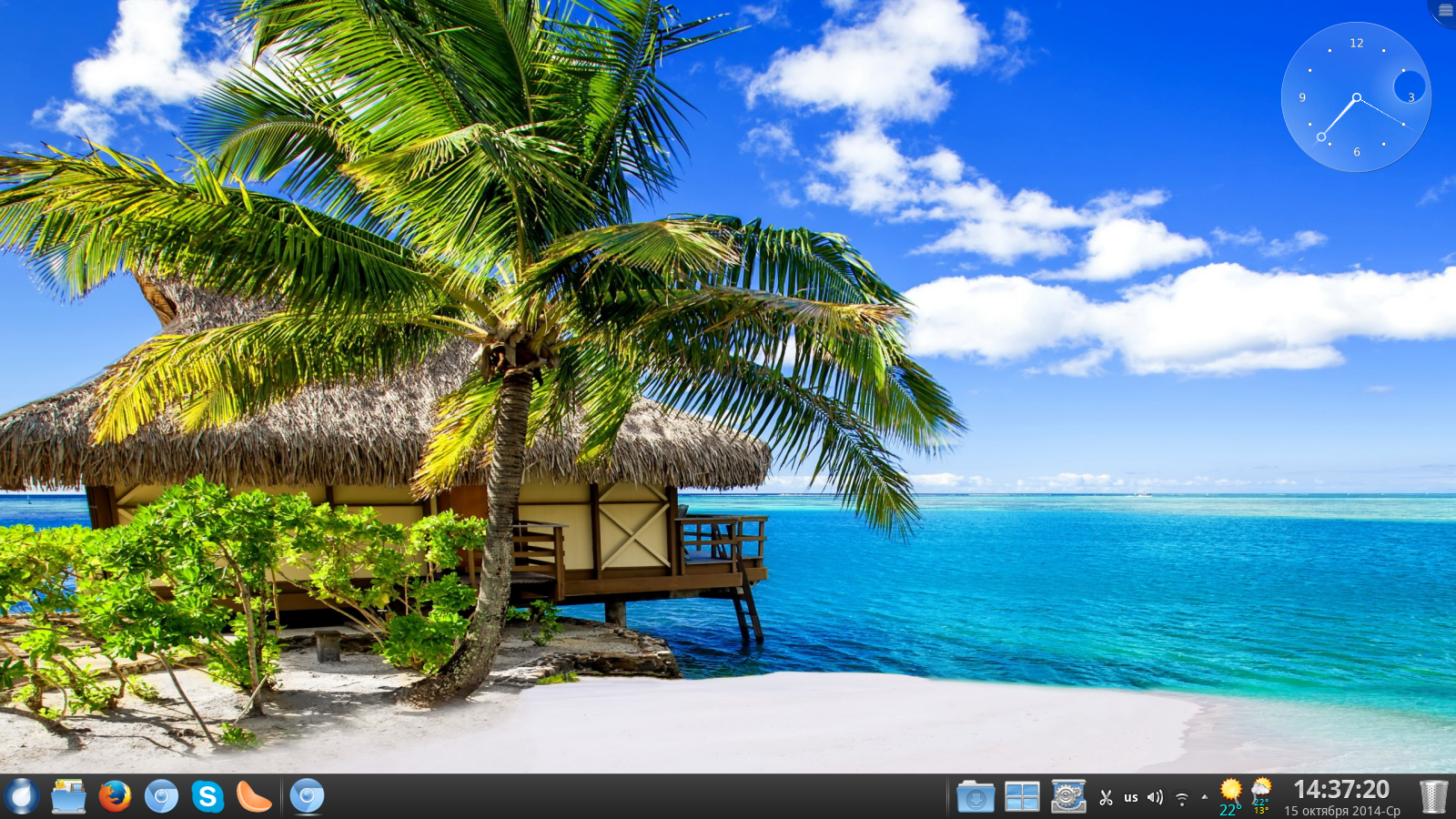

После перезагрузки вот такой рабочий стол Эффекты не работают и черная панель появилась....... может какие галочки надо было убрать или поставить??????

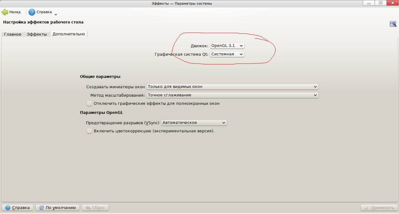

DKU писал(а):После перезагрузки вот такой рабочий стол Эффекты не работают и черная панель появилась....... может какие галочки надо было убрать или поставить??????
Перезапусти сеанс.
Если не поможет, лезь в эффекты и на последней вкладке поиграй с настройками.

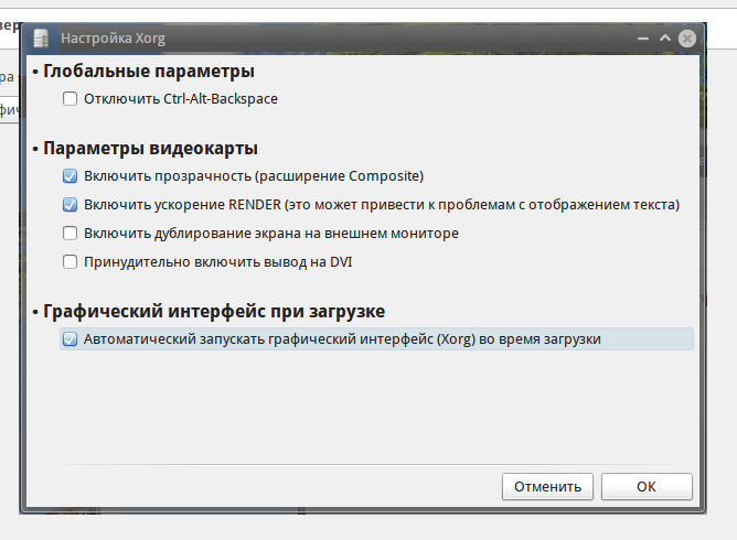

DKU писал(а):Здесь что-то нужно менять?????
Не нужно.
Эти настройки не сохраняются на гибридной графике.
А с OpenGL на XRender меняли?

DKU писал(а):
keleg писал(а):А с OpenGL на XRender меняли?
Сейчас попробуем
Поменял прозрачность появилась но на OpenGL обратно не становиться зависает

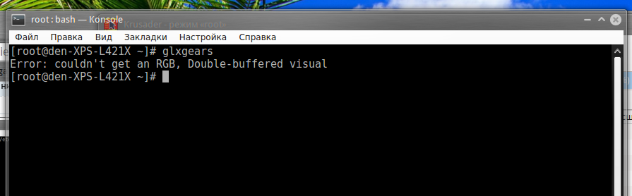

В каком плане нормально эффекты не работают если дать команду optirun glxgears то работает.......glxgears-не работает
euspectre
Сообщения: 1060
DKU писал(а):если дать команду optirun glxgears то работает.......glxgears-не работает
А что выводят такие команды:
ldd /usr/bin/glxgears
optirun ldd /usr/bin/glxgears

[root@den-XPS-L421X ~]# optirun ldd /usr/bin/glxgears
linux-vdso.so.1 => (0x00007fff8ddfc000)
libdlfaker.so => /usr/lib64/libdlfaker.so (0x00007ffc8405a000)
librrfaker.so => /usr/lib64/librrfaker.so (0x00007ffc83d59000)
libGL.so.1 => /usr/lib64/nvidia/libGL.so.1 (0x00007ffc83a0d000)
libm.so.6 => /lib64/libm.so.6 (0x00007ffc83706000)
libX11.so.6 => /usr/lib64/libX11.so.6 (0x00007ffc833c6000)
libc.so.6 => /lib64/libc.so.6 (0x00007ffc83002000)
libdl.so.2 => /lib64/libdl.so.2 (0x00007ffc82dfe000)
libpthread.so.0 => /lib64/libpthread.so.0 (0x00007ffc82be0000)
libXv.so.1 => /usr/lib64/libXv.so.1 (0x00007ffc829db000)
libXext.so.6 => /usr/lib64/libXext.so.6 (0x00007ffc827c9000)
libstdc++.so.6 => /lib64/libstdc++.so.6 (0x00007ffc824bd000)
libnvidia-tls.so.340.24 => /usr/lib64/nvidia/tls/libnvidia-tls.so.340.24 (0x00007ffc822ba000)
libnvidia-glcore.so.340.24 => /usr/lib64/nvidia/libnvidia-glcore.so.340.24 (0x00007ffc7f6a7000)
libxcb.so.1 => /usr/lib64/libxcb.so.1 (0x00007ffc7f486000)
/lib64/ld-linux-x86-64.so.2 (0x00007ffc8427e000)
libgcc_s.so.1 => /lib64/libgcc_s.so.1 (0x00007ffc7f26f000)
libXau.so.6 => /usr/lib64/libXau.so.6 (0x00007ffc7f06a000)
libXdmcp.so.6 => /usr/lib64/libXdmcp.so.6 (0x00007ffc7ee64000)

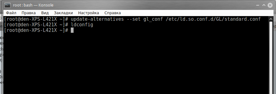

Ага. Т.е. проблемы из-за того, что по умолчанию у Вас используется не стандартная libGL, а та, что идёт с nvidia340. Возможно, это последствия прошлых установок nvidia340 (может, вручную пакеты ставили или что-то неудачно поставилось, тут неясно).
Попробуйте выполнить следующие команды (под root):
update-alternatives --set gl_conf /etc/ld.so.conf.d/GL/standard.conf
ldconfig
После этого попробуйте запустить glxgears и optirun glxgears. Если и то, и то запустится теперь, то можно перезагрузить систему и проверять эффекты.

euspectre писал(а):Ага. Т.е. проблемы из-за того, что по умолчанию у Вас используется не стандартная libGL, а та, что идёт с nvidia340. Возможно, это последствия прошлых установок nvidia340 (может, вручную пакеты ставили или что-то неудачно поставилось, тут неясно).
ldconfig
Устанавливал все на чистую систему сам ничего с графикой не делал........ после ввода команд ничего не происходит.......
а ничего и не должно происходить. glxgears-то работает?
DKU
Сообщения: 188
Зарегистрирован: 08 окт 2012, 10:08
Operating system: ROSA Desktop Fresh R12
Откуда: Краснодар
Сообщение DKU »
keleg писал(а):а ничего и не должно происходить. glxgears-то работает?
Нет
Сообщение DKU »
Перезагрузил обе команды для проверки графики заработали

Интересует вопрос об неизвестных устройствах в системе или на это не стоит обращать внимание....

Сообщения: 8353
DKU писал(а):Интересует вопрос об неизвестных устройствах в системе или на это не стоит обращать внимание....
Но ведь там нет не слова о неизвестных устройствах.
Почитайте внимательно.
Там два слова.
Да и относятся они к категории.
А вот внутри категории Неизвестно/Другое
все вполне известно.
DKU
Там два слова.
Вы это имели ввиду........
Сообщения: 8353
DKU писал(а):Вы это имели ввиду........
Ага.
Ага.
И что с этим делать????
Сообщения: 8353
DKU писал(а):И что с этим делать????
Ничего.
Или у вас не все работает?
euspectre
Сообщения: 1060
Да, само по себе, это нестрашно, если там модуль не показывается. В тех данных, что Вы нам отправили с помощью hw-probe, в выводе lcpci видно, что устройство опозналось и указан драйвер "ahci".
Т.е. проблем тут быть не должно, просто "Настройка оборудования" почему-то не показала этот драйвер.
DKU
Сообщения: 188
Откуда: Краснодар
Сообщение DKU »
Спасибо.... всё теперь ясно.
