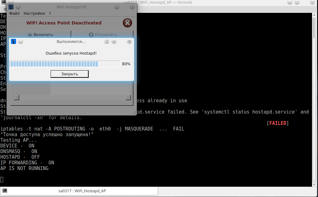

Начал по порядку проверять все сервисы и похоже нашёл причину - не активируется hostapd
[root@R4 sbin]# systemctl status network
network.service - LSB: Bring up/down networking
Loaded: loaded (/etc/rc.d/init.d/network)
Active: active (exited) since Вт 2014-10-14 11:38:31 YEKT; 1h 35min ago
Process: 4371 ExecStart=/etc/rc.d/init.d/network start (code=exited, status=0/SUCCESS)
окт 14 11:38:29 R4 network[4371]: here!
окт 14 11:38:31 R4 network[4371]: Bringing up loopback interface: [ OK ]
окт 14 11:38:31 R4 systemd[1]: Started LSB: Bring up/down networking.
[root@R4 ~]# service hostapd status
Redirecting to /bin/systemctl status hostapd.service
hostapd.service - Hostapd IEEE 802.11 AP, IEEE 802.1X/WPA/WPA2/EAP/RADIUS Authenticator
Loaded: loaded (/lib/systemd/system/hostapd.service; enabled)
Active: failed (Result: exit-code) since Вт 2014-10-14 15:57:51 YEKT; 13s ago
Process: 27273 ExecStart=/usr/sbin/hostapd /etc/hostapd/hostapd.conf -P /run/hostapd.pid -B (code=exited, status=1/FAILURE)
окт 14 15:57:51 R4 systemd[1]: Starting Hostapd IEEE 802.11 AP, IEEE 802.....
окт 14 15:57:51 R4 hostapd[27273]: Configuration file: /etc/hostapd/host...nf
окт 14 15:57:51 R4 hostapd[27273]: Line 7: unknown hw_mode 'n'
окт 14 15:57:51 R4 hostapd[27273]: HT (IEEE 802.11n) in 11b mode is not ...es
окт 14 15:57:51 R4 hostapd[27273]: 1 errors found in configuration file ...f'
окт 14 15:57:51 R4 systemd[1]: hostapd.service: control process exited, ...=1
окт 14 15:57:51 R4 systemd[1]: Failed to start Hostapd IEEE 802.11 AP, I...r.
окт 14 15:57:51 R4 systemd[1]: Unit hostapd.service entered failed state.
Hint: Some lines were ellipsized, use -l to show in full.

Оказывается, правильно сомневался - shorewall зависит от hostapd, а не наоборот.
hostapd можно запустить если:

Сообщения: 8188
Re: Точка доступа
Попробовал настроить через wifi-hostapd-ap.
Установил, остановил службу NetworkManager.
Запустил настройку через wifi-hostapd-ap.
Потом во вновь сгенерированном hostapd.conf
заменил строки касающиеся пароля на свои, из файла приложенного выше.
Новый файл dnsmasq.conf оставил без изменений,
хотя он показался совсем урезанным,
всего три рабочих строки.
Потом нажал кнопку "Включить" и точка доступа сразу поднялась.
Не понадобилось запускать дополнительно никаких служб,
и не понадобилось перезагружать.
Подключил телик.
Он подключился без проблем.

Re: Точка доступа
ans писал(а): Проверял на вчерашнем образе: а ошибку-то hostapd больше не показывает!
Сделал service network restart и ошибка появилась, при этом и сам network.service убивается.
При отключенном NetworkManager ошибка исчезает, но появляется с dnsmasq :%)
Зря, действительно, network потрогал...
А хотя почему? В R3 service network restart работает без всяких проблем и даже больше - это нужно для запуска точки доступа после перезагрузки.

Пишет такое:
# WiFi_Hostapd_AP
ROOT: ok. Begin ...
Testing AP...
DEVICE -  ON
DNSMASQ -  ON
HOSTAPD -  OFF
IP FORWARDING -  OFF
AP IS NOT RUNNING
Start activation.
Preparation device  ...  OK
Check device  ...  OK
Starting device  ...  OK
Enable IP Forwardng  ...  OK
Set rules to IPTABLES  ...  OK
dnsmasq: failed to bind DHCP server socket: Address already in use
Starting DNSMASQ  ...  OK
Starting hostapd (via systemctl):  Job for hostapd.service failed. See 'systemctl status hostapd.service' and 'journalctl -xn' for details.
                                                                                              [FAILED]
iptables -t nat -A POSTROUTING -o  eth0  -j MASQUERADE  ...  FAIL
"Точка доступа успешно запущена!"
Testing AP...
DEVICE -  ON
DNSMASQ -  ON
HOSTAPD -  OFF
IP FORWARDING -  ON
AP IS NOT RUNNING
Если повторить:
# WiFi_Hostapd_AP
ROOT: ok. Begin ...
Testing AP...
DEVICE -  ON
DNSMASQ -  ON
HOSTAPD -  OFF
IP FORWARDING -  ON
AP IS NOT RUNNING
Start activation.
Check device  ...  OK
Ошибка сегментирования (слепок снят)
После перезагрузки вывод как первый

# systemctl status hostapd.service
   Active: failed (Result: exit-code) since Пн 2015-04-06 13:05:31 YEKT; 49s ago
  Process: 13304 ExecStart=/usr/sbin/hostapd /etc/hostapd/hostapd.conf -P /run/hostapd.pid -B (code=exited, status=1/FAILURE)
апр 06 13:05:31 R5-desktop hostapd[13304]: Configuration file: /etc/hostapd/hostapd.conf
апр 06 13:05:31 R5-desktop hostapd[13304]: Interface name not specified in /etc/hostapd/hostapd.conf
апр 06 13:05:31 R5-desktop hostapd[13304]: hostapd_free_hapd_data: Interface  wasn't started
апр 06 13:05:31 R5-desktop hostapd[13304]: Failed to initialize interface
апр 06 13:05:31 R5-desktop systemd[1]: hostapd.service: control process exited, code=exited status=1
апр 06 13:05:31 R5-desktop systemd[1]: Failed to start Hostapd IEEE 802.11 AP, IEEE 802.1X/WPA/WPA2/...tor.
апр 06 13:05:31 R5-desktop systemd[1]: Unit hostapd.service entered failed state.

# WiFi_Hostapd_AP
ROOT: ok. Begin ...
Testing AP...
DEVICE -  ON
DNSMASQ -  ON
HOSTAPD -  OFF
IP FORWARDING -  ON
AP IS NOT RUNNING
Start activation.
Check device  ...  OK
                                                                                      [FAILED]
Testing AP...
DEVICE -  ON
DNSMASQ -  ON
HOSTAPD -  OFF
IP FORWARDING -  ON
AP IS NOT RUNNING
Re: Точка доступа[Лучше роутер-без нервов]

Господа, помогите разобраться с WiFi_Hostapd_AP.
Сначала пишет: http://forum.rosalab.ru/download/file.p ... ew&id=4951
Потом при запуске выдает что не может запустить DNSMASQ.
Баг или настроить нужно?
Re: Точка доступа через networkmanager
Vochatrak писал(а):Господа, помогите разобраться с WiFi_Hostapd_AP.
Решается без него.

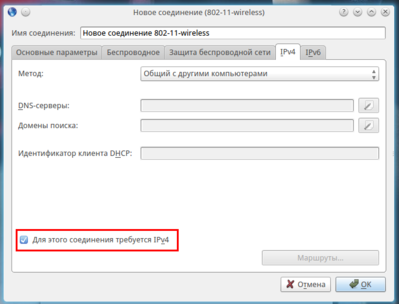

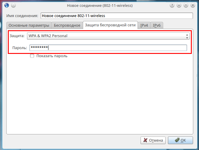

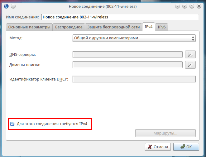

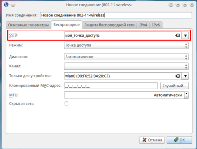

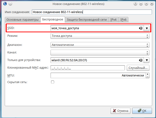

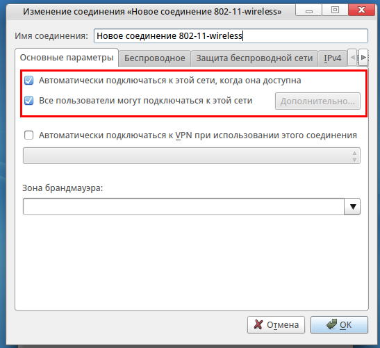

Порядок подключения через NetworkManager (Редактор соединений):
1.Соединение -> Добавить.
2.Из выпадающего списка выбрать "Беспроводное (точка доступа)"
3.SSID: ввести название сети.
4.На вкладке "Защита беспроводной сети" выбрать из списка "WPA & WPA2 Personal" и ввести пароль (не менее 8 символов).
5.На вкладке "IPv4" поставить галочку напротив "Для этого соединения требуется IPv4"
6.ОК
7.Подключить соединение.
8.Если нужно, чтобы после перезагрузки точка доступа подключалась автоматом, то на вкладке "Основные параметры" отметить галочками:
Пользуемся!
