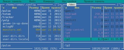

Подскажите, как изменить цветовую схему на xoria256 или такую:

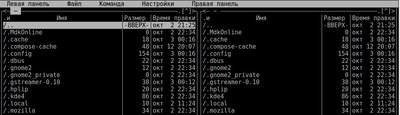

Не помогает. В 2014.1 сейчас версия 4.8.13 - схема xoria256 в комплекте.
По-быстрому можно проверить так:
env TERM=xterm-256color mc -S xoria256
У меня MC получается:
