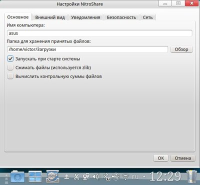

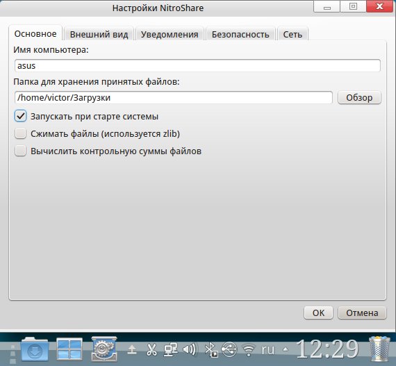

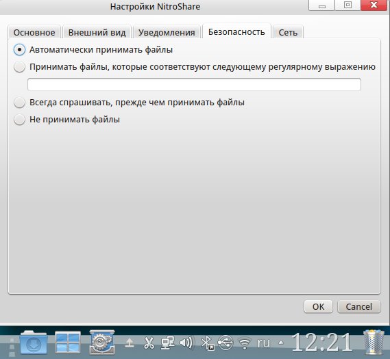

Может вам стоит при проблемах с самбой иметь еще и nitroshare в запасе.
Удобно.
Поставил в автозапуск, настроил папку для сохранения и на автоматический прием файлов.
И отправляй файлы на нужный комп в сети.
Есть версия и для Windows.
