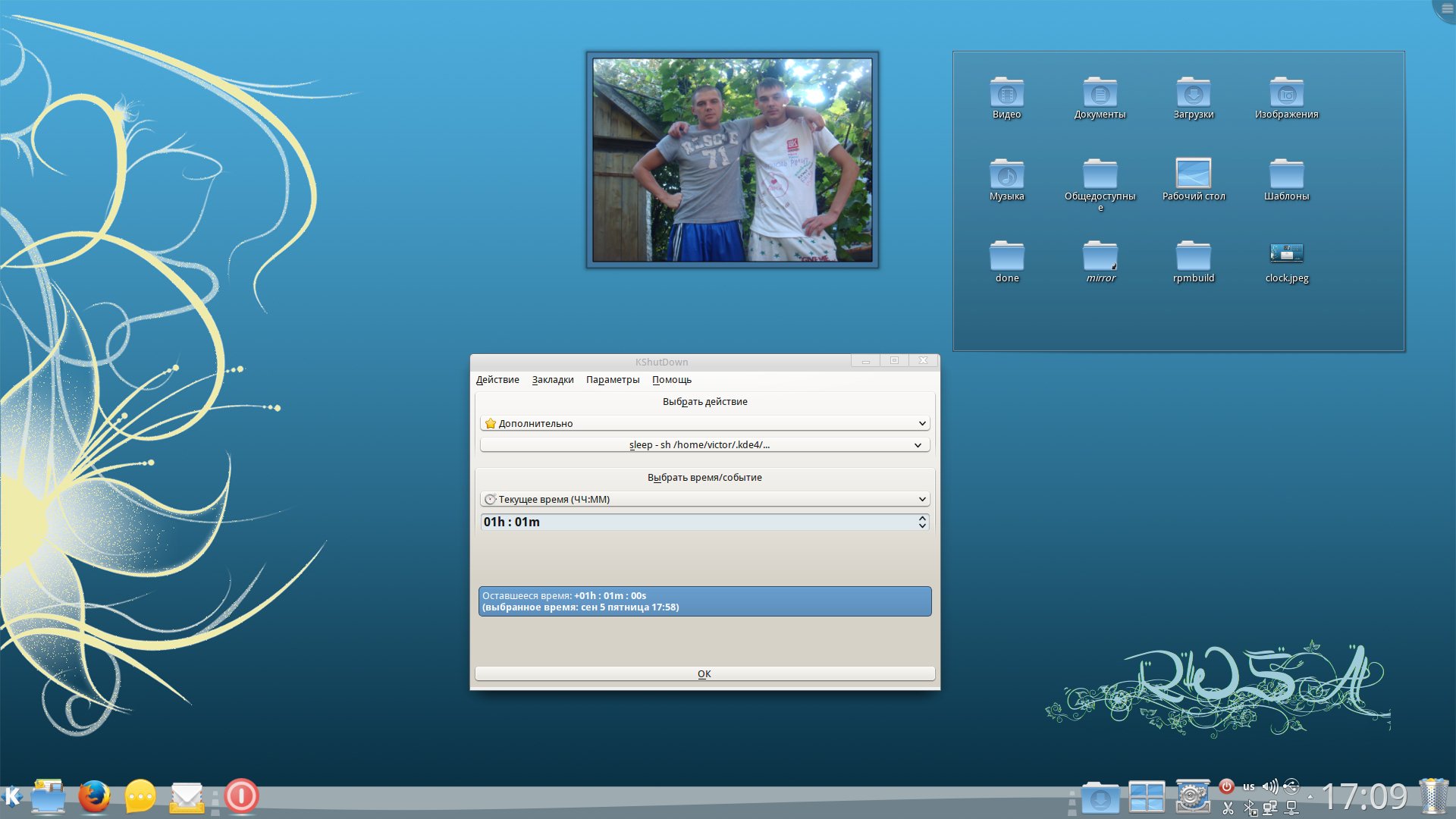

Сообщения: 8162
Re: Будильник
Попробовал сделать себе скрипты.
Один такой alarm.sh
#!/bin/bash
# время по умолчанию
tm="16:55"
# громкость
volume=90
volume_max=90
# путь к папке с медиафайлами, или к медиафайлу.
folder="/home/victor/Музыка/lena/*"
mplayer_start()
    # убиваем все процессы mplayer-а
    id=(`ps al | grep [m]player | gawk '{print $3}'`)
    for job in ${id[*]} ; do
        kill -9 $id
    done
    # включаем случайную мелодию с бесконечным повтором
    if [ -z "$1" ] ; then
        # mplayer -loop 0 -shuffle $folder &> /dev/null &
    mplayer -loop 0 $folder &
    fi
# позволяет вводить время в качестве первого параметра
# ./xxx.sh 16:41
    if [[ "$1" == [0-9]:[0-9][0-9] ]] || [[ "$1" == [0-9][0-9]:[0-9][0-9] ]] ; then
        tm=$1
    fi
date1=$(date -d "`date +%m/%d/%y` $tm" +%s)
date2=$(date -d "`date +%m/%d/%y` $tm tomorrow" +%s)
if [[ $date1 < `date -u +%s` ]] ; then
    date=$(echo $[$date2-`date -u +%s`])
else
    date=$(echo $[$date1-`date -u +%s`])
fi
# засыпаем
sudo rtcwake -m mem -s $date
# устанавливаем громкость
amixer -q set Master $volume%
echo "нажмите ENTER для выключения"
mplayer_start
# повышаем уровень громкости
while true ; do
    amixer sset Master 1%+ &> /dev/null
    volume=$(( $volume+1 ))
    if [ $volume -eq $volume_max ] ; then
        break
    fi
    sleep 1 # задержка повышения громкости
done &
read;
mplayer_start false
И для запуска через kshutdown такую кнопку sleep.desktop,
так как при запуске через kshutdown файла alarm.sh сразу начиналось воспроизведение без ухода в ждущий режим.
[Desktop Entry]
Comment[ru]=
Comment=
Exec=sh /home/victor/.kde4/share/apps/kshutdown/extras/alarm.sh
GenericName[ru]=
GenericName=
Icon=exec
MimeType=
Name[ru]=sleep
Name=sleep
Path=
StartupNotify=true
Terminal=true
TerminalOptions=
Type=Application
X-DBUS-ServiceName=
X-DBUS-StartupType=none
X-KDE-SubstituteUID=false
X-KDE-Username=
Положил их в ~/.kde4/share/apps/kshutdown/extras/
и через kshutdown запускаю в нужное время файл sleep.desktop.
Если кому пригодятся, приложу файлы.
Только в них нужно поменять время и пути на ваши.
sleep.desktop.zip
(397 байт) 397 скачиваний
alarm.sh.zip
(1007 байт) 420 скачиваний
