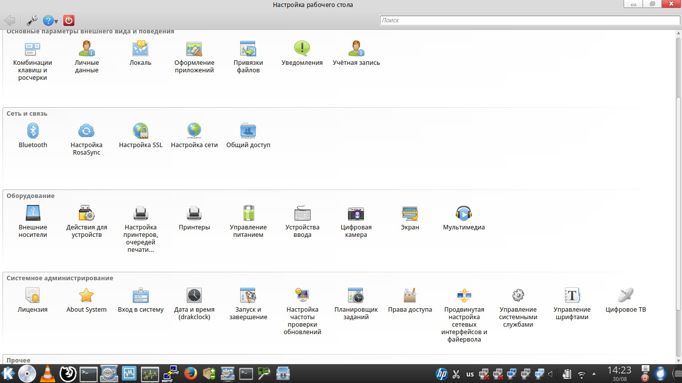

Перестала работать утилита настройки оборудования. В принципе, я ее после установки системы не запускал. Но через время решил посмотреть что это. Результат:
В чем может быть причина, и как исправить?

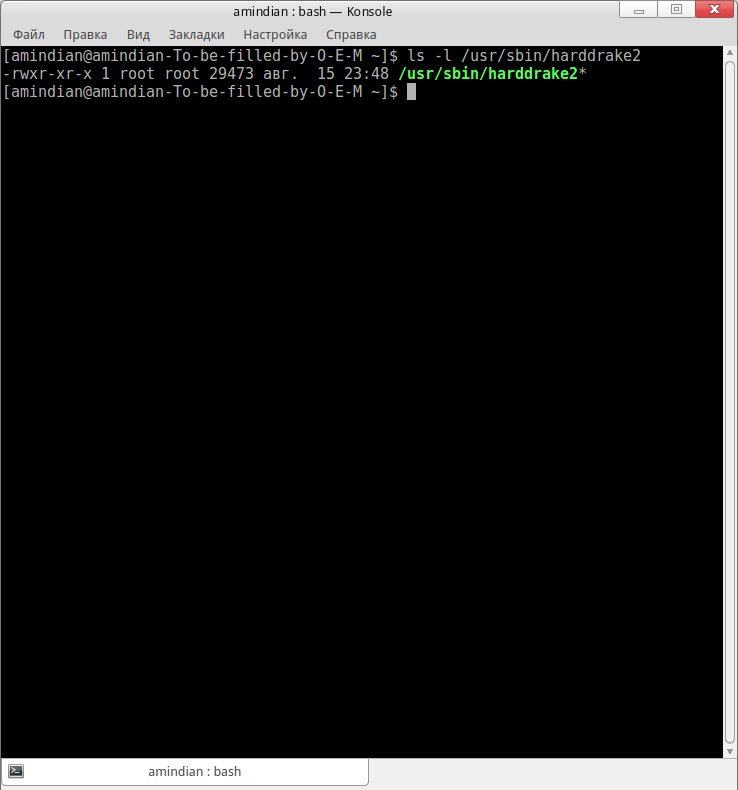

Или
$ ls -l /usr/sbin/harddrake2
Aesculapius

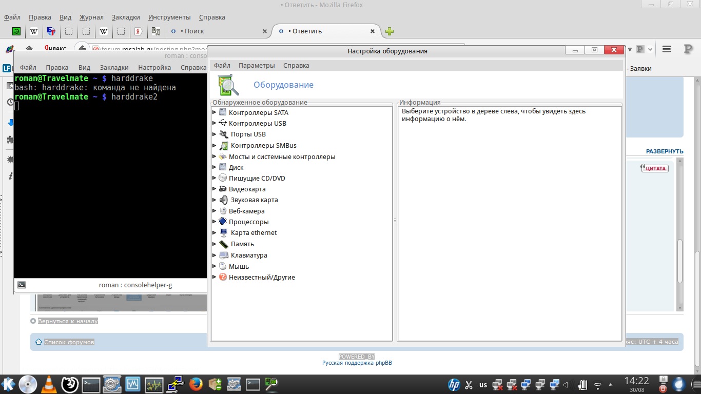

А из консоли запускали?
# harddrake2
Re: Утилита настройки оборудования
У меня ее давно нет в настройках рабочего стола
А из консоли работает

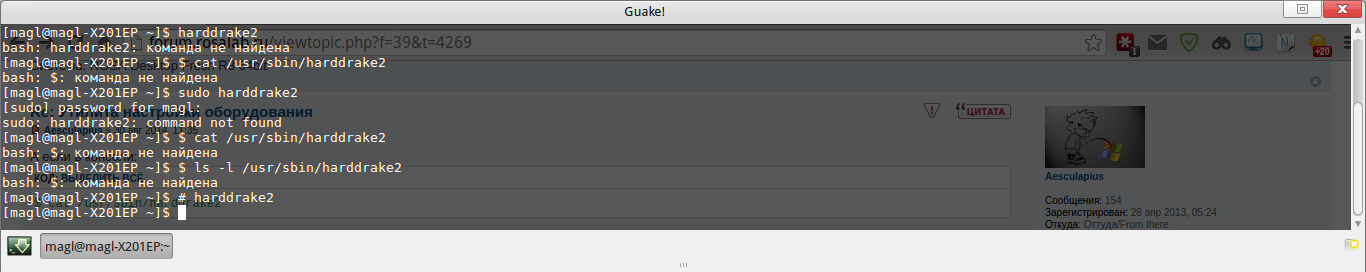

# - означает ввод команд от рута, $ - от обычного пользователя.
Эти знаки в консоли вводить не надо.
Почему sudo?
harddrake2
Тогда в консоли: и перейдите в директорию /usr/sbin/ и посмотрите есть там harddrake2 аль нет. Похоже, что нет этого файлика.
У меня так

Файла нету!

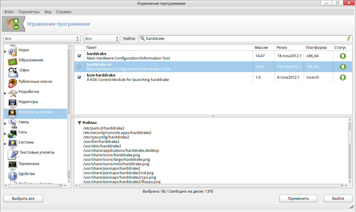

magl писал(а):Файла нету!
В консоли:
rpmdrake
У Вас так?
Aesculapius
Сообщения: 279
Откуда: Оттуда/From there
Сообщение Aesculapius »
Или проще:
rpm -qa | grep harddrake
Aesculapius
Сообщения: 279
Если набрать в консоли:
$ urpmf harddrake2
то получается, что искомый файл harddrake2 относится к пакету harddrake-ui (кто бы сомневался) (harddrake-ui:/usr/sbin/harddrake2).
Не знаю можно ли этот пакет да и сам harddrake переустанавливать.
Не уверен, но попробуйте просто обновить этот пакет:
# urpmi --keep --auto-update harddrake-ui
или
# urpmi --keep --update harddrake-ui
если не выходит, ну тогда так
urpmi --keep harddrake-ui
Да, тут оказался криво собран пакет kcm-harddrake. Я добавил harddrake-ui в зависимости пакету kcm-harddrake, скоро придёт в обновления.
Aesculapius
Сообщения: 279
Pulfer писал(а):Да, тут оказался криво собран пакет kcm-harddrake. Я добавил harddrake-ui в зависимости пакету kcm-harddrake, скоро придёт в обновления.
Надеюсь это обнова не для всех. Так как у меня с harddrake, тьфу-тьфу-тьфу, всё в порядке как бы.
Aesculapius писал(а):Надеюсь это обнова не для всех. Так как у меня с harddrake, тьфу-тьфу-тьфу, всё в порядке как бы.
Просто у кого-то может стоять и пакет kcm-harddrake, и harddrake-ui, тогда из "Настройки рабочего стола" hardrake запускается без проблем. Но возможна ситуация, когда установлен только kcm-harddrake, а harddrake-ui не установлен. Тогда и возникает проблема, описанная в данной теме. Поскольку единственное, что делает kcm-harddrake, это добавляет в "Настройку рабочего стола" иконку для запуска файла из пакета harddrake-ui, то зависимость пакета kcm-harddrake от пакета harddrake-ui является обязательной. Тогда как в старом пакете такая зависимость вообще не была указана.
Так что обновление kcm-harddrake только установит harddrake-ui тем, у кого он не установлен.

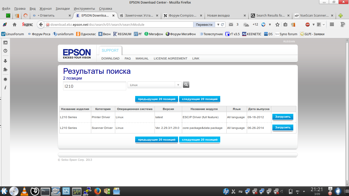

magl писал(а):Хотя есть проблемы с подключением МФУ EPSON L210/
Какие?!
rpmdrake. Есть какие-то драйвера: EPSON Download Center.
magl писал(а):Спасибо ВСЕМ!!! Наэкспериментировался. Переустановил систему и все окей. Я сидел на винде, перешел на ubuntu, не понравилось. Поставил РОСУ. Экспериментирую. РОСА конечно круто. Хотя есть проблемы с подключением МФУ EPSON L210/
У меня Epson L210 и никаких проблем с подключением. Дрова для линукс пишут их официальные партнеры, поэтому ставим смело. По первой были с ним проблемы (с МФУ), но, как оказалось, из за того, что он был подключен через USB3.0 Как воткнул в USB2.0 -- и проблемы ушли.

С Вашей темой знаком. Дрова скачивал с оф. сайта, подключал яерез USB2.0, сначала принтер (встал без проблем), потом сканер. И тут начинаются проблемы. Ни одна из известных программ сканер не видит, значит его не видит система. Может поменять последовательность установки? Подключал так же и к USB3.0, менял по инструкциям конфиги, результат прежний. Грубо говоря - зоболбался!!!

magl писал(а):С Вашей темой знаком. Дрова скачивал с оф. сайта, подключал яерез USB2.0, сначала принтер (встал без проблем), потом сканер. И тут начинаются проблемы. Ни одна из известных программ сканер не видит, значит его не видит система. Может поменять последовательность установки? Подключал так же и к USB3.0, менял по инструкциям конфиги, результат прежний. Грубо говоря - зоболбался!!!
А какими программами пытались? Посмотрите тему http://forum.rosalab.ru/viewtopic.php?f ... 4729&hilit. Там указано как узнать - видит сканер система или нет.
Если не поможет настроить сканер, можете те выводы по вашему оборудованию выложить сюда. Тогда ситуация будет более понятна.

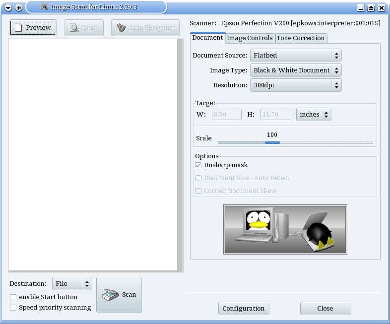

Наблюдаю у себя похожее явление.
Сканер Epson Perfection V200 Photo. С вышеупомянутого сайта установлен самый последний драйвер.
При запуске iscan (Image Scan! for Linux - это собственная утилита Epson для сканирования) сканер оживает, но вместо окна самой программы появляется вот такое:
При проверке из консоли
$ sane-find-scanner
found USB scanner (vendor=0x04b8 [EPSON], product=0x012e [EPSON Scanner]) at libusb:001:015
$ scanimage -L
device `epkowa:interpreter:001:015' is a Epson (unknown model) flatbed scanner
Если это окошко закрыть и в консоли ещё раз дать команду scanimage -L, то получим уже другой вывод:
$ scanimage -L
device `epkowa:interpreter:001:015' is a Epson Perfection V200 flatbed scanner
При попытке вновь запустить iscan получаем положительный результат:
Всё прекрасно настраивается и сканер сканирует без проблем.
С такой ситуацией сталкиваюсь впервые. До этого на протяжении уже многих лет (т.к. сканер довольно старый) после установки драйвера всё работало без каких либо сбоев.
Похоже причина в последней версии самого драйвера.

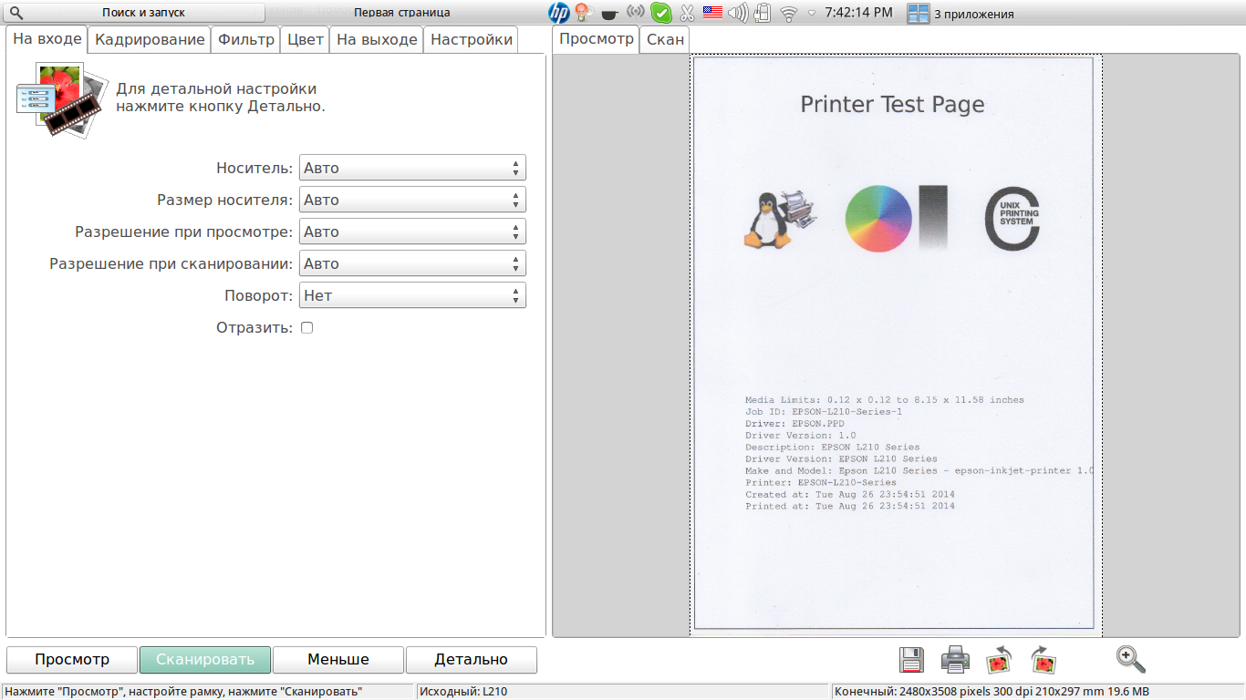

Взял прогу отсюда http://www.hamrick.com/ (правда она платная)
Результат
Приумножая знания, приумножаем скорбь...
Re: Перестала работать утилита настройки оборудования
Хоть, что-то.

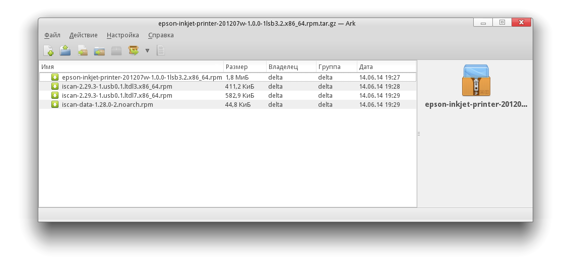

А так могу предложить только попробовать установить - другой (предыдущий) драйвер
У DELTA-79, cкорее всего именно старый, так как он устанавливал давно.
Я себе их закачал и поставил когда R3 устанавливал. Еам, кажется, версия 1.28 У меня архив остался -- могу скинуть.

Я смотрю, так до сих пор и не сделали полноценную утилиту для работы со сканером МФУ EPSON?? Тот что раньше был на сайте - VUESCAN... Из-за того, что он стал платным, то теперь печатает водяные знаки, и что бы их не было, её надо покупать. Зачем тогда предлагать платное ПО, если мы используем бесплатное СПО??? Всякие SANE и XSANE абсолютно не хотят работать с МФУ. При запуске, они почему-то подключают мне вэб-камеру, а не МФУ. Бред какой-то!!! Может кто нашёл замену всем этим утилиту?? Подскажите добрые люди, а то замучился уже!!!
Борис3
Сообщения: 129
Зарегистрирован: 15 янв 2017, 14:48
Operating system: ROSA Fresh R8 x86-64
Сообщение Борис3 »
tast писал(а):Я смотрю, так до сих пор и не сделали полноценную утилиту для работы со сканером МФУ EPSON?? Тот что раньше был на сайте - VUESCAN... Из-за того, что он стал платным, то теперь печатает водяные знаки, и что бы их не было, её надо покупать. Зачем тогда предлагать платное ПО, если мы используем бесплатное СПО??? Всякие SANE и XSANE абсолютно не хотят работать с МФУ. При запуске, они почему-то подключают мне вэб-камеру, а не МФУ. Бред какой-то!!! Может кто нашёл замену всем этим утилиту?? Подскажите добрые люди, а то замучился уже!!!
Я конечно извиняюсь, что не имея МФУ лезу в тему. Но предложение простое: перейти на платформу 2014.1- каждая следующая платформа и релиз исправляют ошибки и увеличивают программное обеспечение, с другой стороны она поэтому будет тяжелее, но можно и дополнительной системой.
последнее обновление должно было исправить работу с МФУ Epson.
