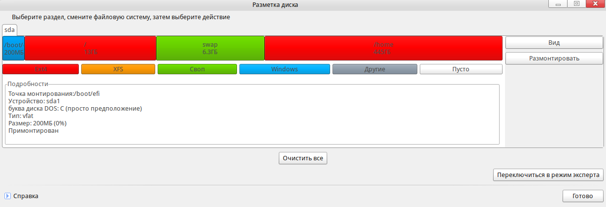

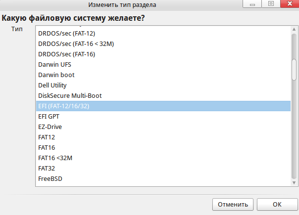

Загрузился в режиме efi и при разметке создал первый раздел /dev/sda1 точкой монтирования /boot/efi
размером чуть более 100 мб.
Файловая система EFI (FAT-12/16/32)
При разметке нужно выбрать режим эксперта.

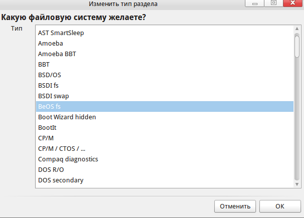

За ним создал второй раздел.
В режиме эксперта просто указал размер 128 мб
и файловую систему BeOS fs.
Остальное по стандарту.

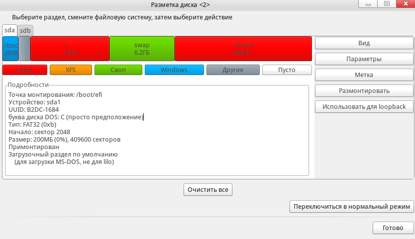

Я тогда выбрал для этого раздела файловую систему FAT 32.
Все прошло без замечаний.

На третьей картинке раздел efi как раз в FAT 32.
