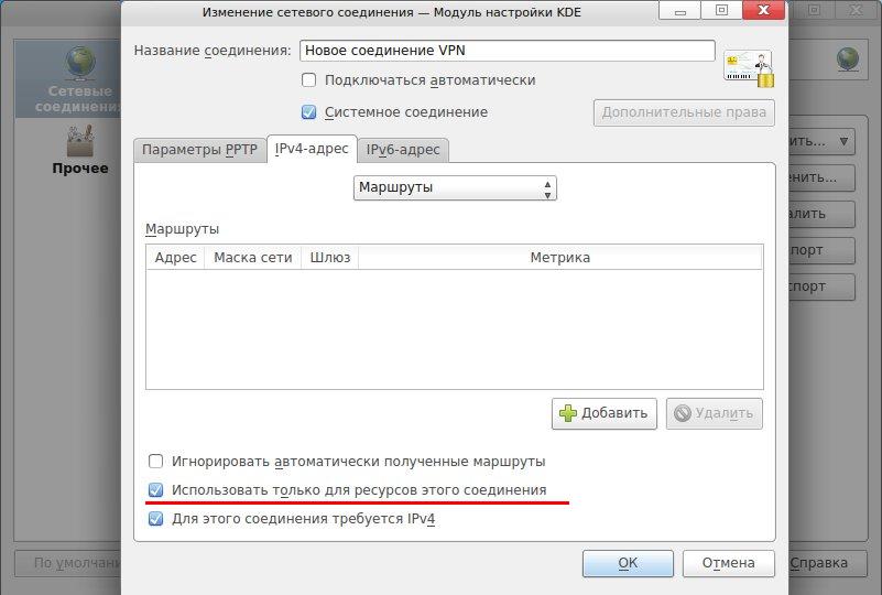

Ноут коннектится к DSL-роутеру по вай-фай. Все настройки провайдера забиты в роутер, к интернету подключается по PPPoE. Инет работает на ура. Есть офис, к которому необходимо подключить VoIP-клиент по VPN. VPN соединение настроил в NM, теперь, при подключении по VPN на ноуте на пару секунд пропадает интернет и мой SIP-клиент перестает соединяться, а клиент офиса начинает работать. В Windows, это просто настраивалось и работало - снималась галочка об использовании удаленного шлюза. В Росе я тоже нашел соответствующую галочку, которую нужно поставить, но в этом случае мой SIP-клиент работает, офисный нет, убираю галочку, всё наоборот.
Прошу помочь. Который уж день бьюсь с настройками, понять не могу, в чем может быть закавыка.
