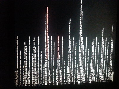

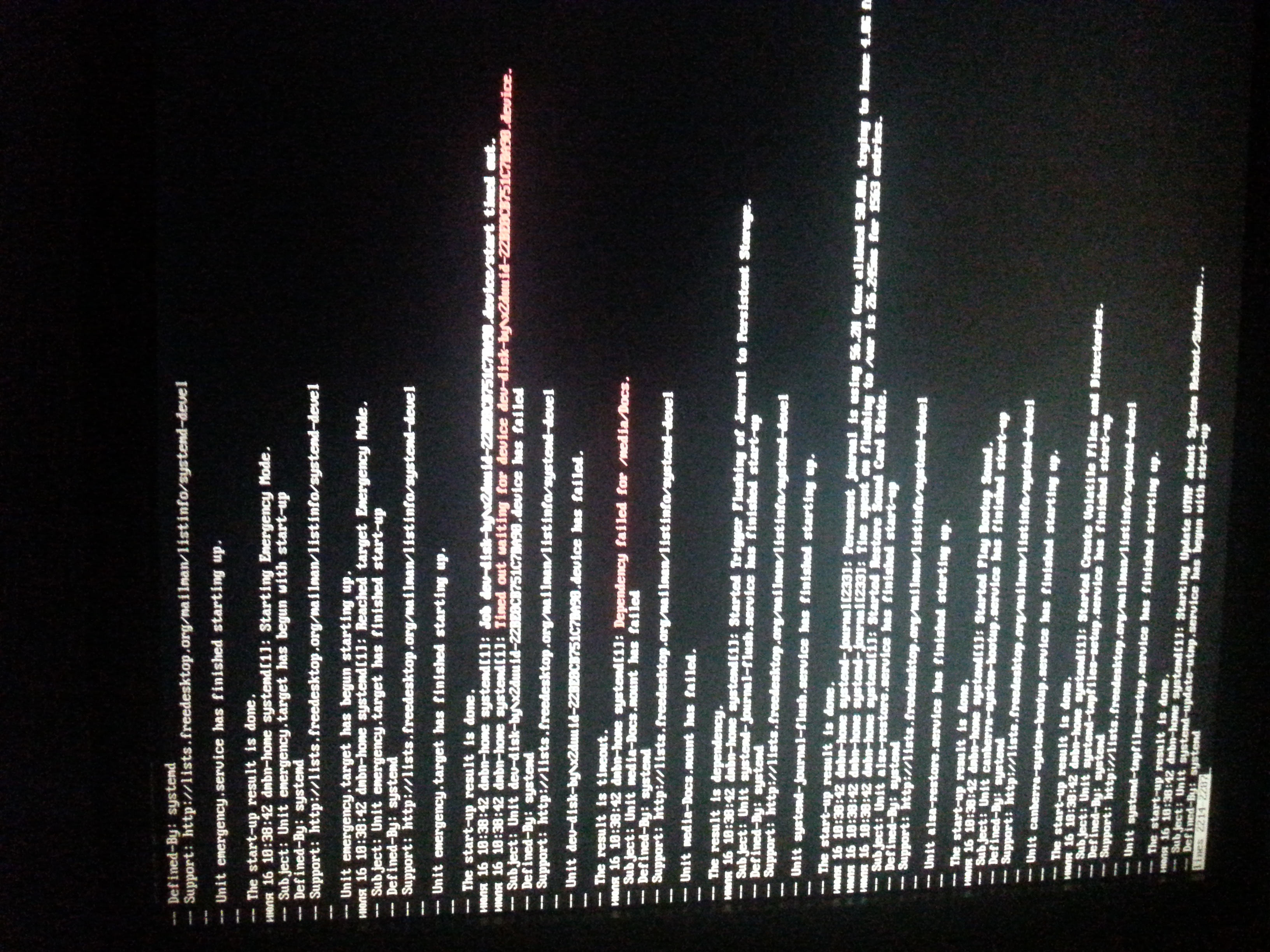

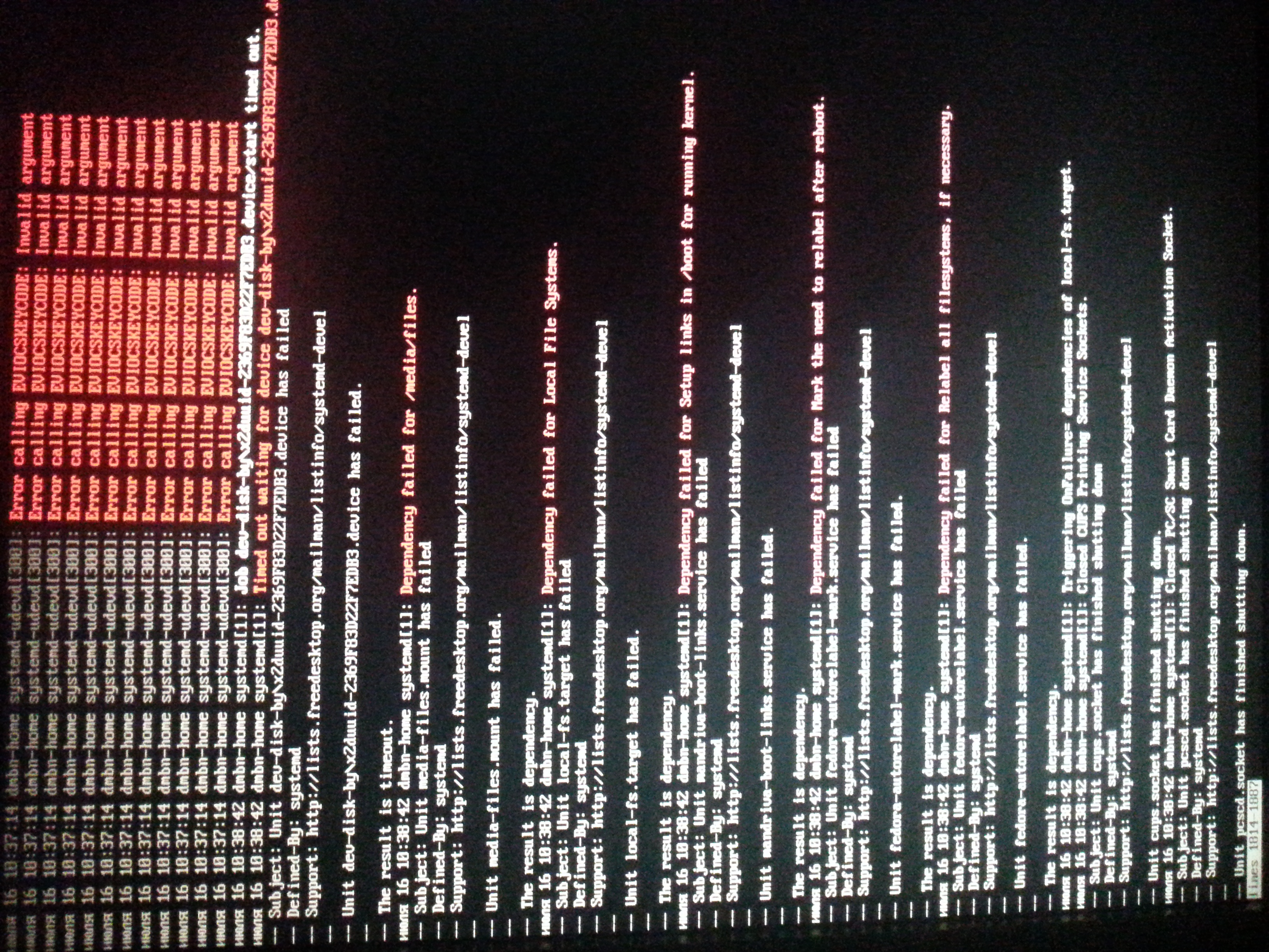

Привет!
Пытался запустить установку вин 7 с флешки, но не получилось. Теперь R3 не грузится. После сообщения systemd - fsck, появляется сообщение
Welcome to emergency mode!...по команде journalctl - xb в логах есть такое:
Не пойму, что делать. Можно загрузиться в графику из под рута, но я не знаю как это использовать. Что можно сделать? Заранее спасибо!

Re: R3 не загружается после попытки загрузки win7 с флешки
Сообщение boggynemez »
