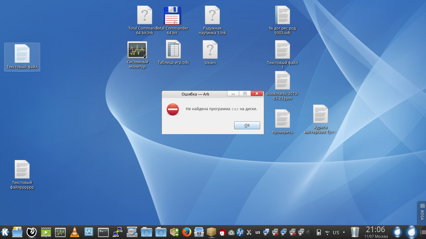

В контекстном меню файла (в KDE) есть пункт "Упаковать" (как я понял через ark), кроме rar, все пункты работают (у меня их 5: В эту папку, в Zip, в Rar, в Zip/tar, в архив...)+ в пункте "в архив.." тоже не работает пункт "в rar" в этих случаях показывает ошибку:
unrar установлен:

Галахов Роман писал(а):В контекстном меню файла (в KDE) есть пункт "Упаковать" (как я понял через ark), кроме rar, все пункты работают (у меня их 5: В эту папку, в Zip, в Rar, в Zip/tar, в архив...)+ в пункте "в архив.." тоже не работает пункт "в rar" в этих случаях показывает ошибку:
unrar установлен:

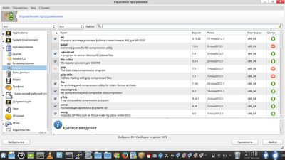

ага, сегодня тоже пробовал. Вроде для рар нужно что-то отдельно устанавливать, но что, не помню

Так unrar только распаковывает.
Для упаковки нужно ставить сам rar отсюда http://www.rarlab.com/download.htm
Только не помню как там с ключем.
То ли и так должен работать, то ли после некоторого использования нужно приобретать.
Может просто будет выскакивать сообщение с предложением активации.
При установке лучше удалить старый unrar.
Для установки нужно распаковать архив и в папке от рута дать команду make.

Галахов Роман писал(а): Надо будет попробовать установить RAR - уйдет ошибка или нет.
Уйдет.

Там надо какие то расширения к арку установить. Завтра скину какие, а то так не помню и надо смотреть у себя на виртуалке.

Dim писал(а):Там надо какие то расширения к арку установить. Завтра скину какие, а то так не помню и надо смотреть у себя на виртуалке.
Расширения? Не путаете? В репозиториях не нашел, да и на офф. странице http://utils.kde.org/projects/ark - про них ни слова...

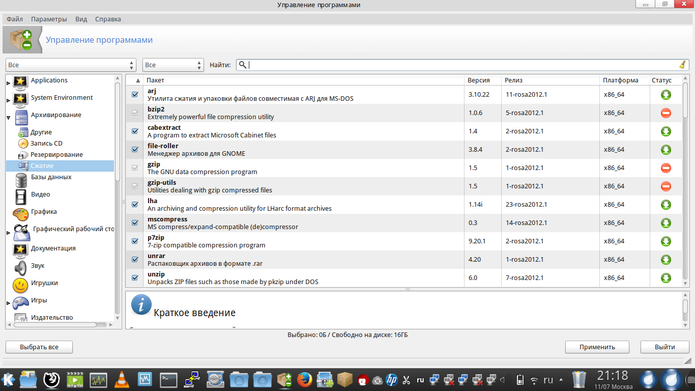

Нет, я ничего не путаю. Когда сидел на Kubuntu у меня была точно такая же проблема, пока однажды случайно в Muon не увидел следующее:
После того как я проставил галочки и установил эти дополнения у меня все заработало. RAR архив свободно открывался и редактировался. Вам сейчас всего лишь нужно найти в Росе эти пакеты и установить их все, правда здесь они могут называться чуть по другому, а то и вовсе отсутствовать в репах, но это же не проблема? В крайнем случае воспользуйтесь alien - утилитой для конвертирования deb в rpm и обратно.
Re: Архивирование в RAR архив
Dim писал(а):Нет, я ничего не путаю. Когда сидел на Kubuntu у меня была точно такая же проблема, пока однажды случайно в Muon не увидел следующее:
После того как я проставил галочки и установил эти дополнения у меня все заработало. RAR архив свободно открывался и редактировался. Вам сейчас всего лишь нужно найти в Росе эти пакеты и установить их все, правда здесь они могут называться чуть по другому, а то и вовсе отсутствовать в репах, но это же не проблема? В крайнем случае можно воспользоваться Wine.
Unrar - в репозиториях есть. А вот c rar вопрос - это проприетарная платная программа (с trial периодом). В Ubuntu - rar вроде в contrib, да и судя по http://pkgs.org в Mageia - тоже. Насколько возможно rar поместить и в наши репозитории не знаю, хотя добавление его в репозиторий + добавление в ARK возможности при необходимости установки недостающих пакетов (rar, unrar) - возможное решение проблемы.
Получится схема: я нажимаю на "упаковать в rar" - ARK указывает на недоступность данной функции, в связи с тем, что не установлены такие-то пакеты/плагины/программы и выводит запрос на их установку - я соглашаюсь - ARK устанавливает нужное и выполняет операцию.
При этом если rar мне не нужен - я могу отказаться его устанавливать.
Как минимум это уже не будет в виде ошибки.
Не знаю, когда в Kubuntu ставил и ничего про traial не выводилось, да и пропользовался я им явно больше месяца. Да и даже если он с trail, то не должно проблем составлять сбросить его почистив соответствующие директории. Сомневаюсь что он по нэту лицензию проверяет. Да и около RAR вроде как нету метки, что он несвободен. Попробуй сконвертировать deb пакет с помощью alien:

Dim писал(а):Не знаю, когда в Kubuntu ставил и ничего про traial не выводилось, да и пропользовался я им явно больше месяца. Да и даже если он с trail, то не должно проблем составлять сбросить его почистив соответствующие директории. Сомневаюсь что он по нэту лицензию проверяет. Да и около RAR вроде как нету метки, что он несвободен. Попробуй сконвертировать deb пакет с помощью alien:
http://archive.ubuntu.com/ubuntu/pool/m ... _amd64.deb
$ rar
RAR 4.20   Copyright (c) 1993-2012 Alexander Roshal   9 Jun 2012
Trial version             Type RAR -? for help
Триалка. Что как бы логично.
