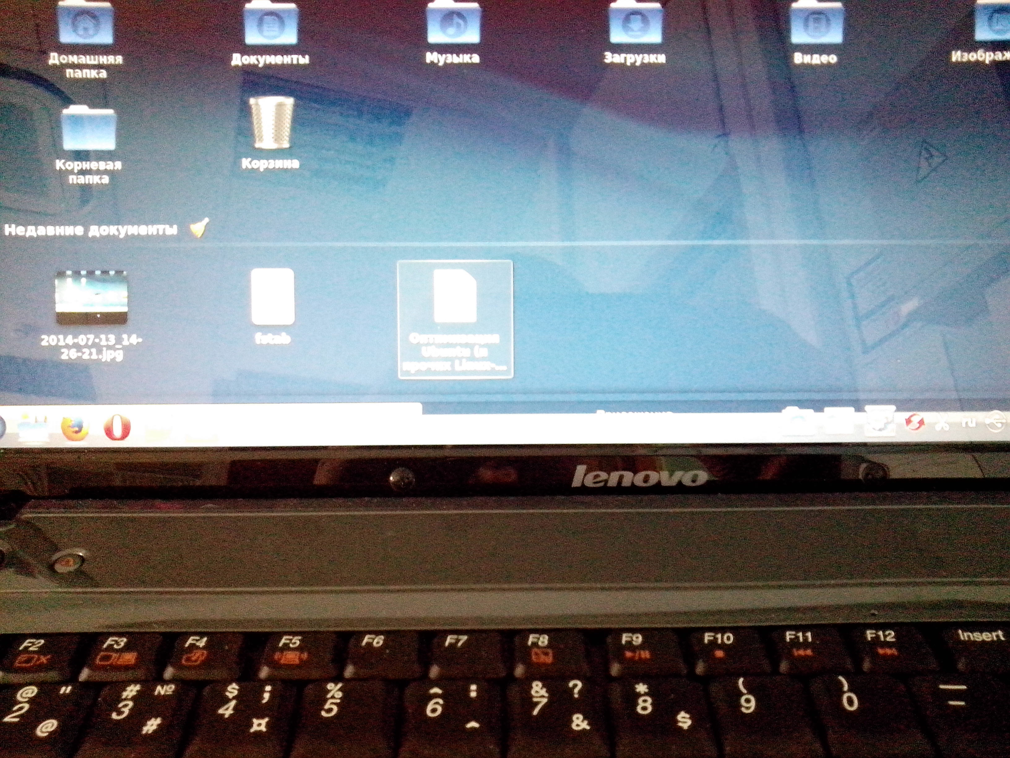

Посылаю снимок с экрана ноута (извините за качество), на котором ясно видно, что панель с названиями вкладок находится ниже, чем ей положено быть и почти полностью закрывается панелью задач.
