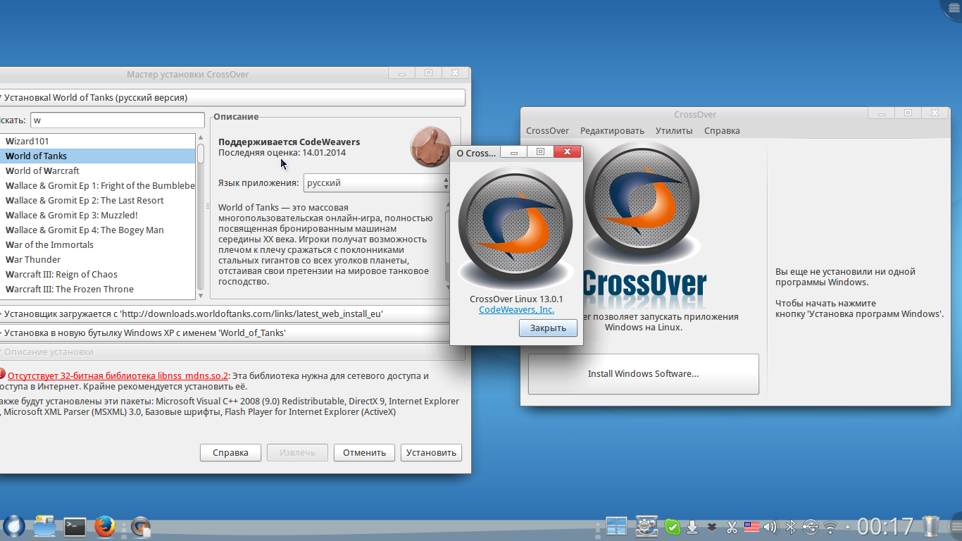

CrossOver 13.0.1 точно работает. В PlayOnLinux есть пул для установки но я не пробовал танки. Я правильно понял?

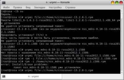

Полный успех! Получилось поставить как CrossOver, так и весь пакет Office 2010:
Ворд работает нормально и самое главное, в нем форматирование точно такое же как в ворде установленной на реальной семерке. А то иногда поставишь его на линь, но он почему чуток по другому все отображает. А когда делаешь шпоры важна каждая строка)

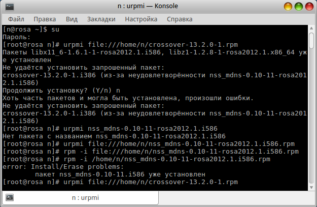

P.S. При установке CrossOver потребовался пакет nss_mdns-0.10-11-rosa2012.1.i586.rpm который пришлось качать(http://pkgs.org/rosa-2012.1/rosa-main-r ... 6.rpm.html), так как из реп он не пожелал ставится:
[root@rosa n]# urpmi /home/n/co.rpm
Пакеты libz1-1.2.8-1-rosa2012.1.x86_64, libx11_6-1.6.1-1-rosa2012.1.i586 уже установлен
crossover-13.1.3-1.i386 (из-за неудовлетворённости nss_mdns-0.10-11-rosa2012.1.i586)
Продолжить установку? (Y/n) n
[root@rosa n]# urpmi nss_mdns-0.10-11-rosa2012.1.i586
Нет пакета с названием nss_mdns-0.10-11-rosa2012.1.i586
Пакет nss_mdns-0.10-11-rosa2012.1.x86_64 уже установлен
Репозитарий где этот пакет должен лежать вполне себе подключен:
И что еще странно, установить скаченный пакет получилось только через rpm -i, так как через urpmi он не пожелал устанавливаться.
Re: Интересный вопрос по поводу Wine
Dim писал(а):И что еще странно, установить скаченный пакет получилось только через rpm -i, так как через urpmi он не пожелал устанавливаться.
Видимо из-за того, что urpmi считает, что когда одинаковый пакет есть для двух архитектур, то надо ставить тот, у которого такая же архитектура, как у системы. Я посмотрю, можно ли переделать пакет так, чтобы и 32-х, и 64-битную версию можно было одновременно ставить.
Pulfer писал(а):Я посмотрю, можно ли переделать пакет так, чтобы и 32-х, и 64-битную версию можно было одновременно ставить.
Отправил переделанные пакеты на QA: http://bugs.rosalinux.ru/show_bug.cgi?id=4211
