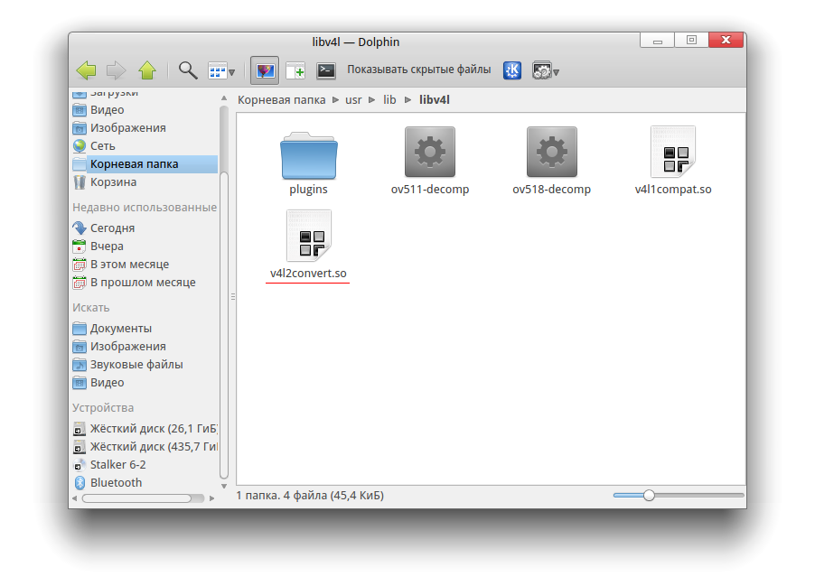

ERROR: ld.so: object '/usr/lib/libv4l/v4l2convert.so' from LD_PRELOAD cannot be preloaded: ignored.

Такое впечатление, что у вас /usr/lib/libv4l/v4l2convert.so - это на самом деле 64-битная библиотека, а должна быть 32-битная.

Не, 64-бит версия v4l2convert.so лежит в папке /usr/lib64/ . Но это ладно, после этого завпускается и несколько секунд работает. А потом, через какое-то время, вываливается со вторым сообщением (Аварийный останов).

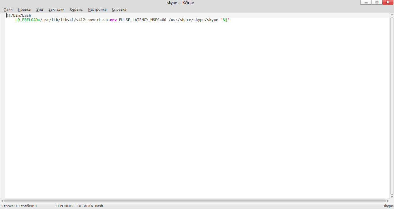

:no: Судя по твоему выводу он ссылается на
Далее пишет, что ошибка в usr/bin/skype
где у меня нет второй строчки, как у тебя пишет( открывать в KWrite)
Посмотри в своих файлах.

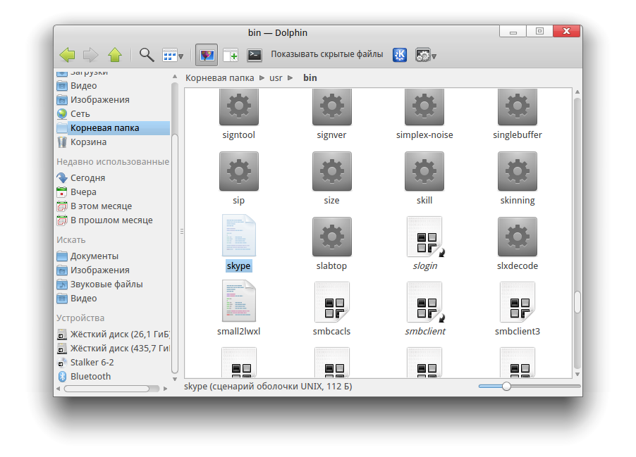

Вообще skype лежит в /usr/share, а в /usr/bin лежит текстовый файл с таким текстом
#!/bin/bash
if [ "`pidof skype`" != "" ]; then
    echo "Skype is already running!"
else
    LD_PRELOAD=/usr/lib/libv4l/v4l2convert.so exec /usr/share/skype/skype "$@"
fi
Для того чтобы отработала команда LD_PRELOAD=/usr/lib/libv4l/v4l2convert.so,
должен быть установлен 32 битный пакет libv4l-wrappers.
Посмотрите установлены ли пакеты libv4l0 и libv4l-wrappers.

Я про домашний писал, чтобы удалить старые настройки, а у него ссылается на ошибку usr/bin/skype вторая строка. Где у меня одна. Самому интересно стало.
Сообщения: 8217
Re: Проблема со Skype 4.3
Ukol писал(а):Я про домашний писал, чтобы удалить старые настройки, а у него ссылается на ошибку usr/bin/skype вторая строка. Где у меня одна. Самому интересно стало.
У вас две строки. Можете в kwrite поставить галочку в "Вид - Номер строк" и увидете.

Так, получается она вторая строка. С этим ясно. Значит пакеты?! :)
