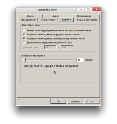

Установил Wine64(параллельно автоматом проставилась и wine32), отконфигурировал и попытался установить одну прогу. Не вышло. Пробовал и через терминал используя команды wine ZonaSetup_latest.exe и wine64 ZonaSetup_latest.exe. Все время выскакивает вот это микроскопическое окно на этом весь результат:
Чистил несколько раз /.wine и по другому пробовал назначать диски в конфигураторе, что также не помогло. Сам Wine версии 1.7, из родной репы. Помогите кто может :(

1. Возможно, что надо просто растянуть окно и посмотреть, что в нём. И тогда будет больше ясности, что можно сделать.
2. Можно попробовать поставить wine-stable вместо wine. На тот случай, если со старым wine программа работала, а с новым перестала.
3. Есть вероятность, что конкретно эта программа с wine просто не работает. Такое случается.

Нашел решение. Оказалось, что всего то и надо было ставить wine через консоль. После того, как затер его и поставил заново, но уже через терминал:
urpmi wine
Все сразу заработало.
Закрываю тему.

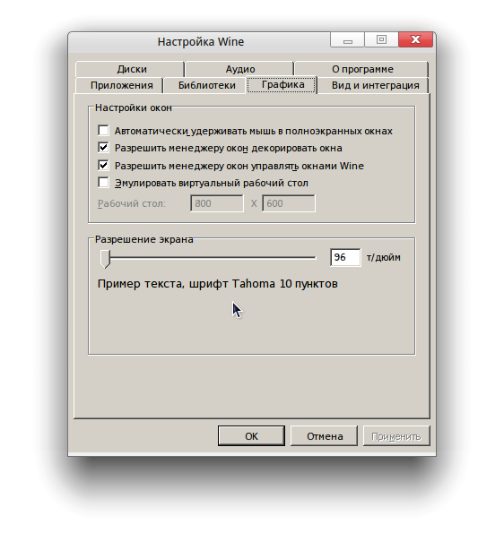

А в настройках wine, как настроено?! Эффекты тоже мешают нормальной работе, пробовать запуска с эмуляцией рабочего стола.

У Wine один. KWin который отвечает за эффекты в KDE и прочее, может конфликтовать с отображением программ, я писал в верху, пробуй эффекты переключить в XRender.
