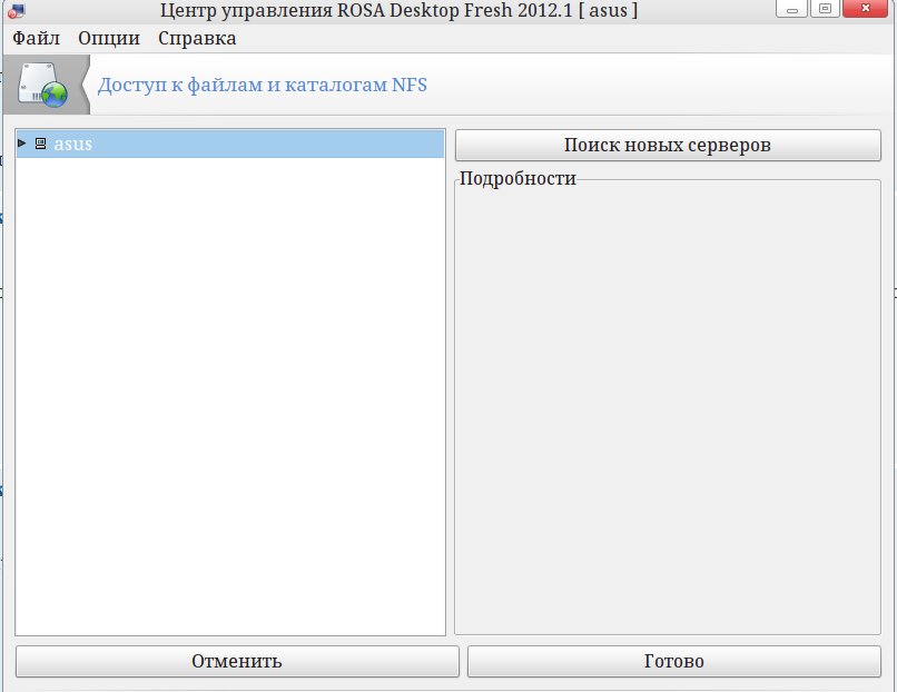

Мда...вернул Marathon, поставил обновления и всё сдохло. То что было настроено больше не монтируется, выдает какую то не читаемую ошибку
http://i058.radikal.ru/1405/5a/e4eab636d6d3.png
В настройки монтирования тоже не заходит
http://s019.radikal.ru/i613/1405/e6/0c588f4bf5f0.png

Re: Автоматическое монтирование сетевых папок
и правда выдало хрень. а если в /var/log/messages глянуть что там. может будет понятнее.

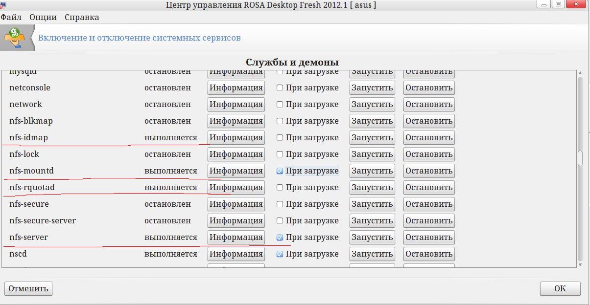

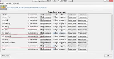

Посмотрел это http://i058.radikal.ru/1405/5a/e4eab636d6d3.png
Непонятно откуда идет монтирование.
Но вижу в пути /root.
Может проблема с доступом к нему.
И не понятно что с именами каталогов.
Они на русском?
У себя запустил и вроде нет проблем.
Они на русском?

Сеть выглядит так: роутер Zyxel Keenetiс Lite c инетом через PPPoE и включенным DHCP к нему подключена IPTV приставка и провод к другому роутеру Zyxel Keenetiс к которому подключены еще две IPTV приставки, SIP-телефон и сетевой жесткий диск WD My Cloud http://www.ulmart.ru/goods/616302?from= ... rties_full. Еще принтер подключен в USB-порт - работает через принт-сервер роутера. Остальные устройства (ноутбуки,планшеты, смартфоны) подключаются к сети по wifi. Все устройства получают ip-адреса от первого роутера, за каждым зарезервирован определенный ip-адрес (соответственно адреса постоянны). Сетевое хранилище имеет операционную систему (прошивку) на основе Debian какого то, c Samba-сервером и FTP-сервеом. Хранилищу присвоено Netbios-имя: Cloud. Соответственно в сети он виден по адресу smb://cloud/ (вот кстати в Windows как ни задавай имя а всегда будет целиком заглавными буквами - CLOUD, в линуксе почему то наоборот всё маленькими - cloud. Кто бы объяснил отчего оно так..) В хранилище две папки: Public доступная анонимно, без логина и пароля, и Anton требующая аутентификации. Вот их и хочу монтировать. Куда монтировать мне в общем без разницы. ОС обычно предлагает /mnt/Public и /mnt/Anton соответственно. Можно и так но вот это название папки mnt с маленькой буквы во-первых оскорбляет мое чувство прекрасного, во-вторых вообще какие то непонятные 3 буквы (ну вернее понятно что это от mount, но все равно какая абревиатура...фу..короче) Поэтому я предпочитаю чтоб оно монтировало в /Cloud/Public и /Cloud/Anton
Можно конечно и не монтировать а просто создать себе для удобства точки входа для smb://cloud/Public и smb://cloud/Anton но в таком виде в папках не отображаются эскизы для фотографий и видео, да и видеоплееры не все нормально открывают файлы...
В ошибке с кракозябрами нет пути с /root Где то я такую ошибку видел уже без кракозябров - там он короче требует root для монтирования при клике в долфине по не примонтированной папке (хотя должна бы монтироваться при загрузке)
На ваших скринах не Samba, а NFS. Их службы разве как то связаны?

Нет, это я не верно вас понял.Tomoya писал(а):На ваших скринах не Samba, а NFS. Их службы разве как то связаны?
