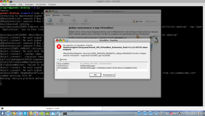

Вот такая ошибка выскакивает... Как побороть?

Написано же: version mismatch. VB и пакет расширений к нему должны быть точно одной версии.

Спасибо, скачал с офсайта самую новую версию Virtualbox. Теперь расширения встали)
Re: Не устанавливается расширения для VirtualBox
Вообще, расширения есть в репозиториях. Им не надо на 100% соответствовать версии VBox хоста. Хотя в случае слишком большого расхождения некоторые фичи могут и не работать. На всякий случай это говорю, вдруг ещё пригодится.
