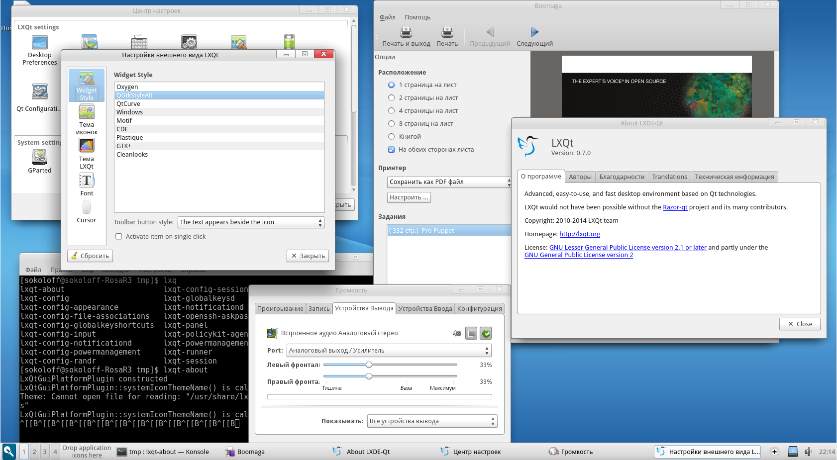

Открываем "Настройка внешнего вида LXQt"->"Widget Style" и убеждаемся что выбран QGtkStyleAlt
Меняем тему иконок на "Rosa Theme"

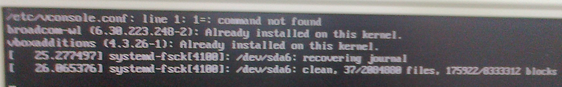

Пробовал образ 11224. С дисками PATA не работает что-ли?
На двух дисках проверил.
Доходит до этого места и всё.

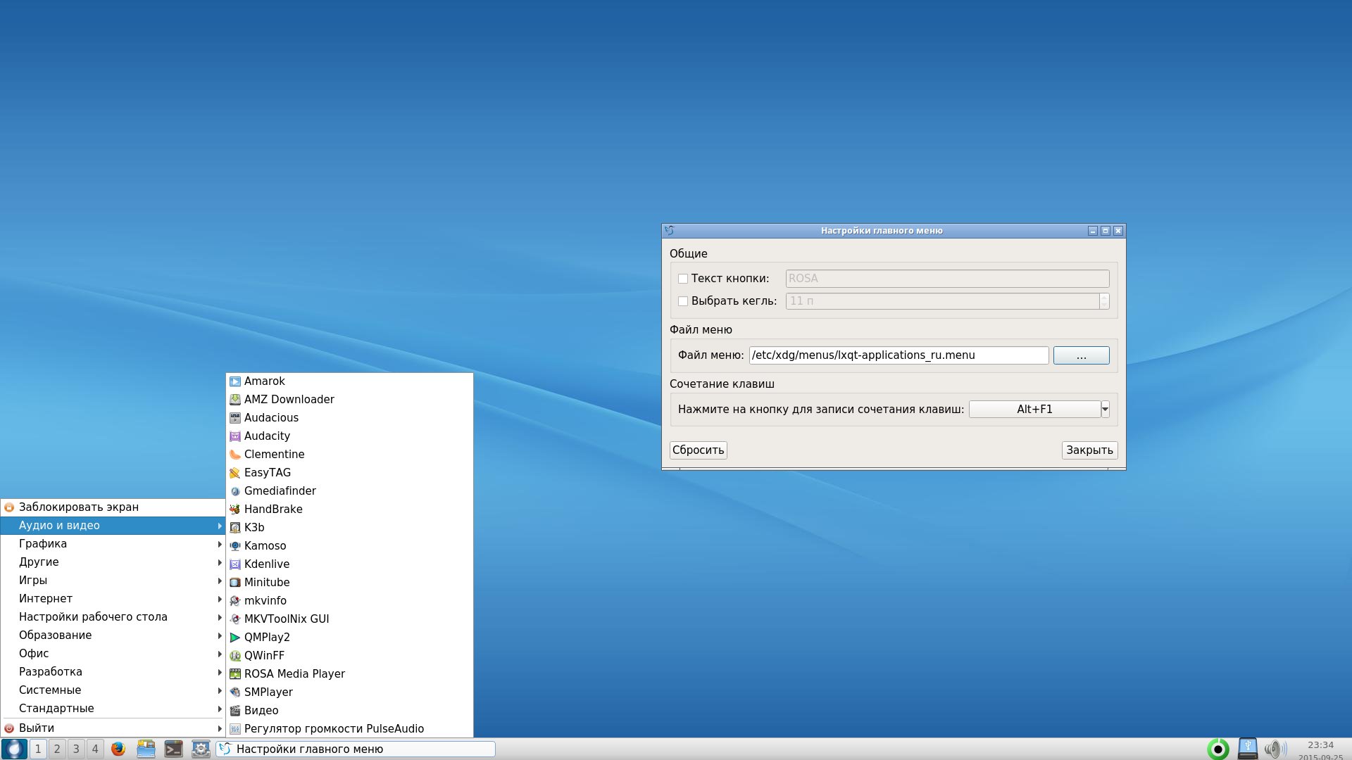

Чтобы меню было на русском, нужно в настройках меню, вместо /etc/xdg/menus/lxqt-applications.menu
выбрать /etc/xdg/menus/lxqt-applications_ru.menu
Спасибо за ценную подсказку. Наконец-то имею нормальное меню.
OMNE NIMIUM NOCET
Сообщения: 8184
Re: Делаем из LXQt мимими
awl писал(а):
VictorR2007 писал(а):Чтобы меню было на русском, нужно в настройках меню, вместо /etc/xdg/menus/lxqt-applications.menu
Не за что.
Ведь это добавили только 25 числа.
Плюс, вчера добавлен перевод к программе просмотра изображений и создания снимков экрана.
Проверяйте.
Если есть ещё места без русского, пишите.

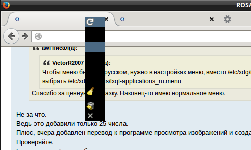

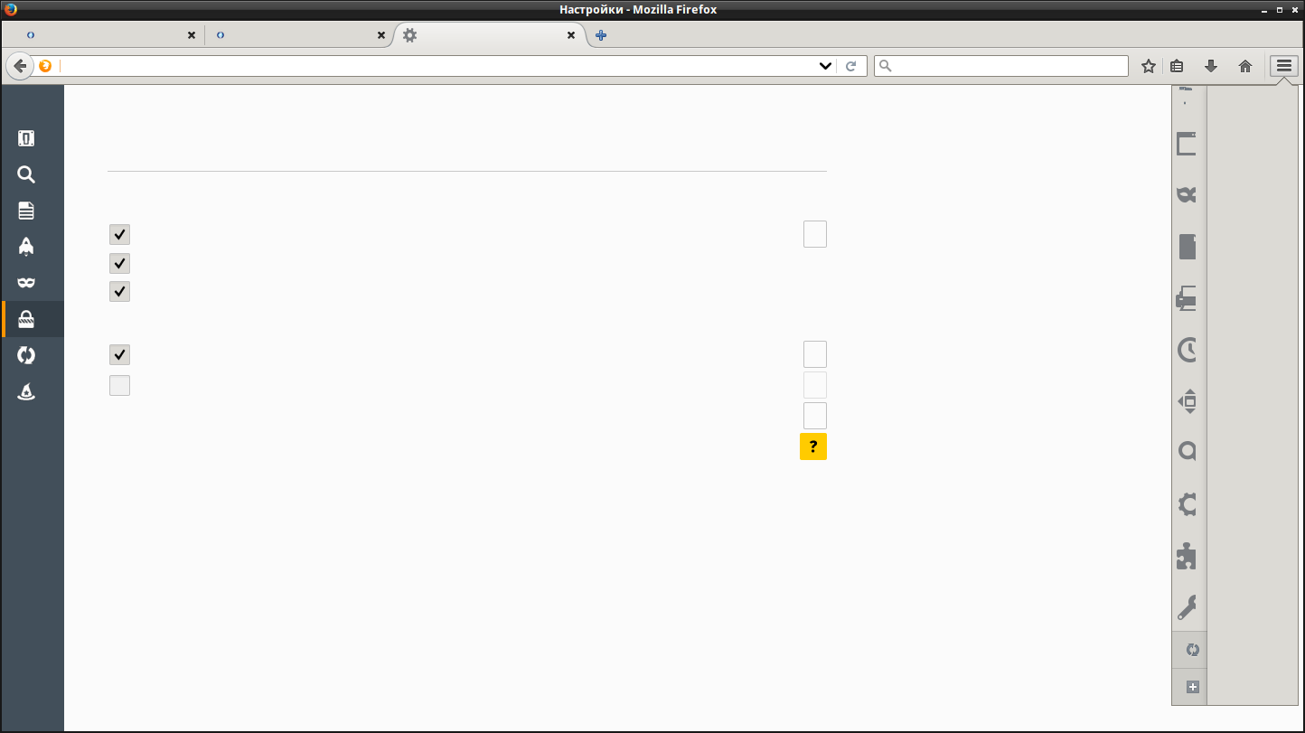

Че то странное с Firefox в lxqt, всплывающие окошки узкие, текст сливается с фоном
d_uragan
Сообщения: 499
Сообщение d_uragan »
Это случается, если Роса была поставлена с одного из старых образов LXQt или LXDE. Надо немного подчистить одина файл в домашней директории:
http://forum.rosalab.ru/viewtopic.php?f ... 420#p57404

Поменял драйвер видеокарты на Vesa теперь иксы не загружаются - в терминале пишу startx - выходит ошибка сервера. Как можно вернуть Free драйвер из консоли?
Видеокарта Radeon 345M IGP ATI интегрированная на буке compaq nx9010.
HW Probe сделал пкомандой hw-probe -all -upload -id PC_NAME https://linux-hardware.org/index.php?pr ... 2f9ec3e4ad

# XFdrake
