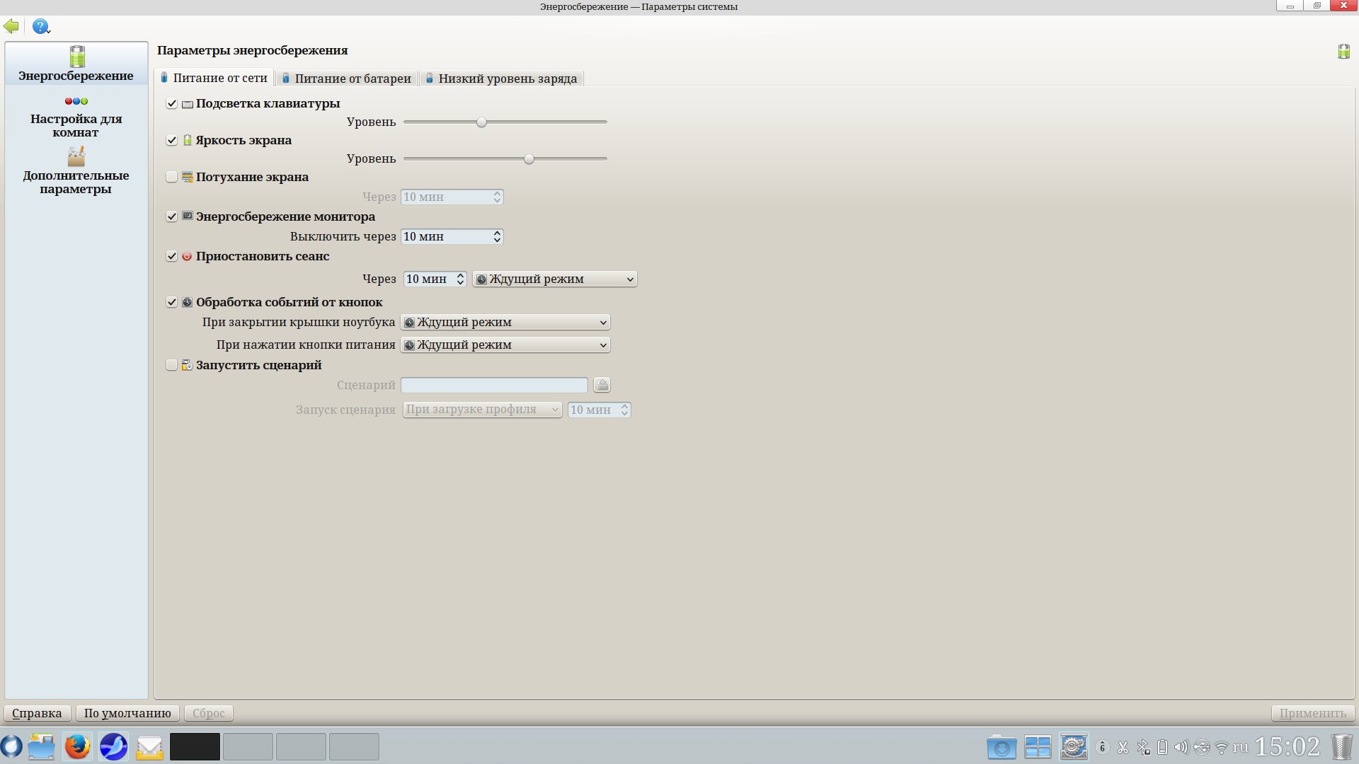

Возможно что совсем непричем.PastorDi писал(а):cpupower тут не причем, он совсем другими "вещами" занимается.
Там выше приложена фотка.http://forum.rosalab.ru/download/file.p ... &mode=view
Удалил все дополнительные пакеты, что упомянуты в том сообщении.
При установке всех тех трех параметров как на картинке, все эти клавиши работают.
Так же переходит в ждущий режим при простое.
Если меняешь время простоя, все отрабатывается.
Это при включенном cpupower.
Упомянутые сторонние утилиты работают иногда.
Тут не увидел алгоритма.
Если отключаю действие при простое или меняю на значение отличное от ждущего режима,
перестает работать.
Тут уже как получится.
Фик что понять.
Запускал kshutdown из консоли, но полезного не увидел.
