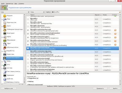

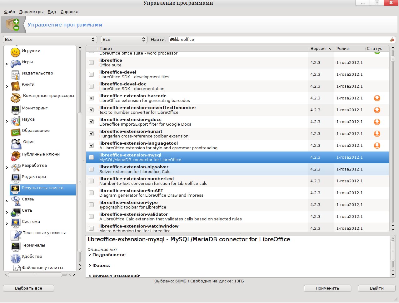

Следует его удалить. Теперь нужен hsqldb1.
Придется доставлять вручную libreoffice-base и нужные libreoffice-extension.

Ну а пакеты libreoffice-extension придется доставлять руками.

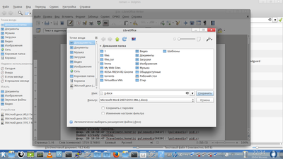

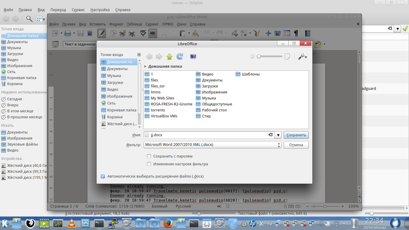

В Версии: 4.1.3.2 i586 (в основном репозитории, самый свежий) обнаружилось, что при смене формата (например odt в doc), через выбор из списка
Это место в x86_64
Это место в x86_64
удаляется имя файла. В x86_64 все нормально. В новой версии баг устранен?
