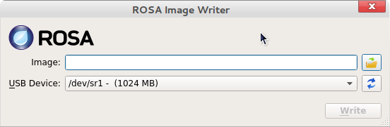

El caso es que gracias a un amigo me enteré (hace 2 semanas) que existía Rosa Image Writer, y me gustó por lo simple, sencilla y directa que es:
0) Seleccionas la ISO.
1) Seleccionas el Dispositivo donde se instalará.
3) Write para comenzar a Escribir (Instalar)
Y el trabajo que realiza, es igual al comando DD en la terminal.
Lo bueno bueno y lo malo de eso.
Lo bueno: Que gracias a eso ya tenemos interfaz gráfica para el comando DD por así decirlo.
Lo malo: Al igual que el comando DD, Rosa Image Writer sobreescribe y elimina todo el contenido del dispositivo (unidad Flash, SD, Pendrive, etc) y debo recurrir a procedimientos como éste luego de utilizar el LiveUSB si quiero usarlo como unidad de almacenamiento nuevamente y ya no como unidad de arranque o LiveUSB: http://ciberdesuburbio.blogspot.com/201 ... belde.html

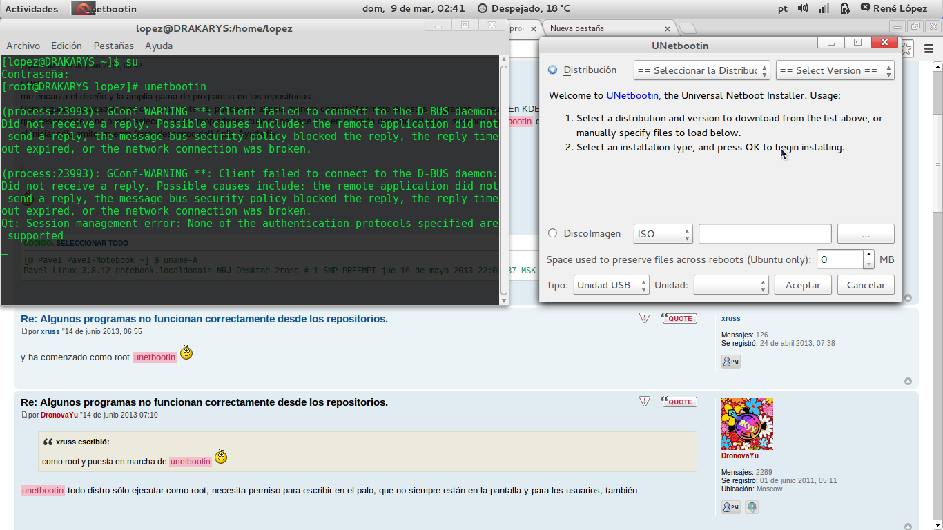

Nuevamente me respondo yo mismo. (Es lo que resulta de preguntar primeramente sin antes investigar un poco)
Resulta que el "problema'" que tenía con Unetbootin es porque debía correrlo como Root..
Gracias Nuevamente a Julia y esta vez también a xruss, me entero que debo ejecutarlo como Root, mediante este tópico:
http://forum.rosalab.ru/en/viewtopic.ph ... tin#p17360
Y lo dejo en los comentarios para que sirva al siguiente que también tenga el mismo problema.

Hola René,
Desgraciadamente Unetbootin no funciona correctamente con los imagenes iso de ROSA incluso si se ejecuta como root, y en el momento presente ROSA Imagewriter es la única aplicación gráfica que lo hace correctamente. Pasaré tu solicitud sobre el YUMI a nuestros desarrolladores pero tampoco no estoy segura que funciona de manera propia.
Correcto.
me gustaría que Rosa Image Writer fuera igual que los demás programas, puesto que con los otros aún puedo usar el dispositivo como Almacenamiento, y al mismo tiempo como un LiveUSB.
Este problema is bien conocido y al momento nada se puede hacer sobre esto :pardon:
