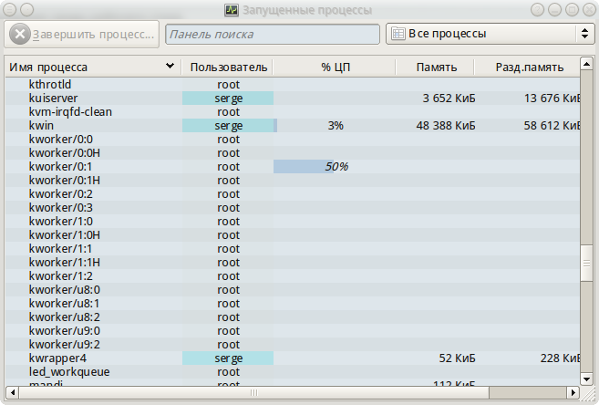

kworker нагружает процессор
Сообщения: 1127

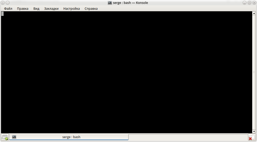

kworker нагружает процессор, точнее одно ядро, невозможно работать все тормозит. При его активности консоль висит с зависшим курсором, ноут не выключается, после спящего режима не подымает сеть. Еще этот kworker любит плодится и размножаться. Как исправить?

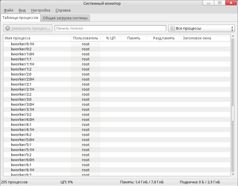

Re: kworker нагружает процессор
Aesculapius писал(а):У меня тоже. И что это значит?
Да не, вот тут как раз видно, что kworker процессор не нагружает. А то, что процессов kworker много - это нормально.
