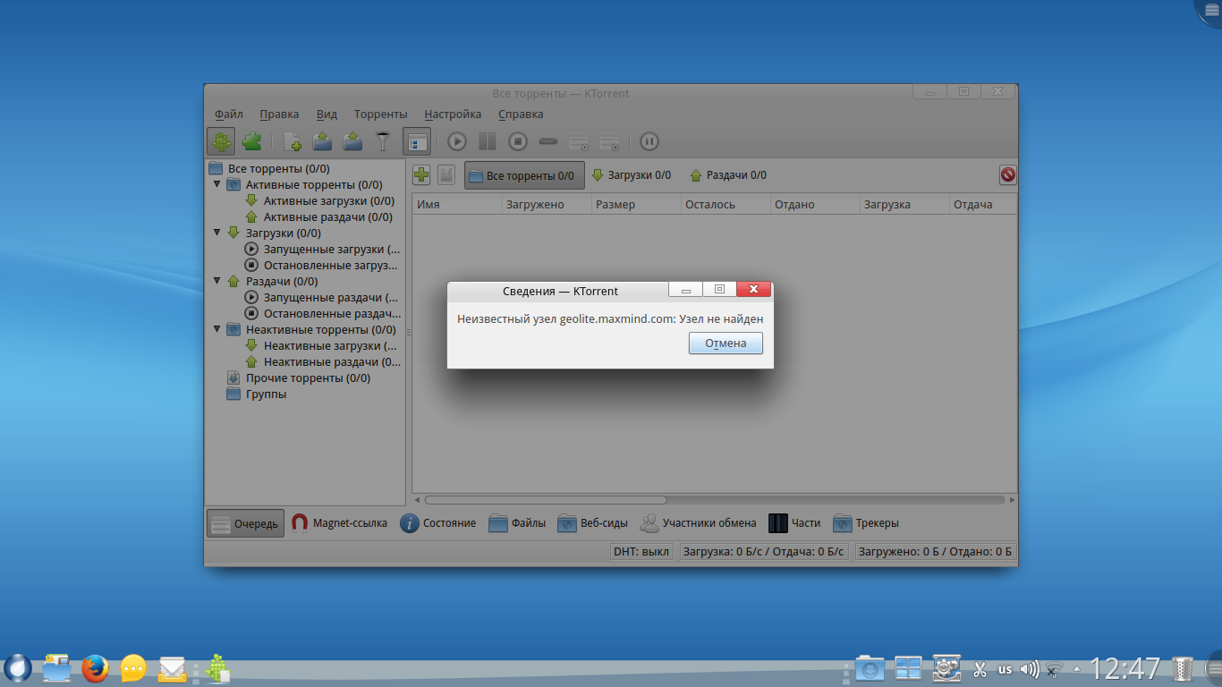

При первичном запуске (установил росу с нуля, запустил без выхода в интернет) выдал ошибку с сообщением "не смог подключится неизвестному узлу .com"
адрес не запомнил заскринить не додумался :)
Что это и зачем он подключается без моего ведома куда то?

Re: KTorrent
Сообщение sponikor »
sponikor писал(а):При первичном запуске (установил росу с нуля, запустил без выхода в интернет) выдал ошибку с сообщением "не смог подключится неизвестному узлу .com"
Вот снимок, собственно насторожила фраза "Неизвестный узел" а вдруг шпионят кто то :D
Re: KTorrent
sponikor писал(а):Вот снимок, собственно насторожила фраза "Неизвестный узел" а вдруг шпионят кто то :D
Похоже на то, что KTorrent пытается соединиться с сервером geolite.maxmind.com, чтобы брать у него информацию по странам, из которых другие участники файлообмена выходят в интернет (поле "Страна" во вкладке "Участники обмена"), но это доменное имя не резолвится. Можно либо забить, либо прописать айпишник для этого домена (108.168.254.117) в /etc/hosts, либо сменить в настройках сети DNS-сервер.
