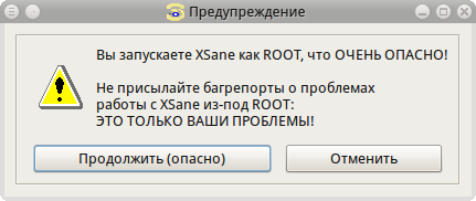

Сообщения: 1127
Re: Canon MF 4018
xsane не видит, а заодно предупреждает
вывода нет
