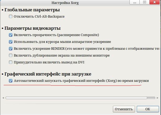

Сообщения: 7980
Re: Зависания окон приложений
usprim писал(а):Друзья, так что, ни кто не знает, как заставить грузиться графику в автомате? Опять только переустановка???
Возможно вы при настройке графики сняли отметку с чекбокса для автозапуска иксов.
А затемнение экрана при загрузке обычно бывает на ноутбуке.
Там лечится горячими клавишами Fn + F? где ? зависит от модели.
akdengi
Сообщения: 1381
Сообщение akdengi »
Запустить XFdrake и перенастроить графику не забыв галочку поставить.
usprim
Сообщения: 58
Зарегистрирован: 21 янв 2014, 14:44
Operating system: ROSA FRESH R2 LXDE
Сообщение usprim »
Большое спасибо! Заработало.
