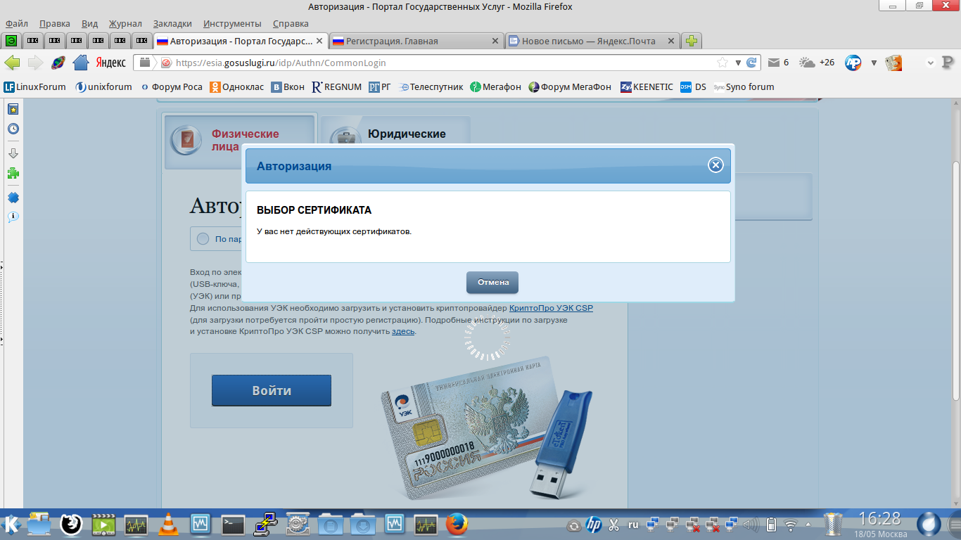

1/1: csuser Для работы ему похоже еще нужен рутокен
Тут есть инструкция для настройки Firefox-а для работы с CSUserPlugin.Для работы электронных идентификаторов Рутокен в deb-based системе должны быть установлены: библиотека libccid не ниже 1.3.11, пакеты pcscd и libpcsclite1.
Для работы в RPM-based системе должны быть установлены: пакеты ccid, pcscd и pcsc-lite.
Пока проверить не могу - нет ни карты, ни картридера.

Re: УЭК: ПО и оборудование работающее под управлением Rosa Fresh?
Отписался на форум Криптопро http://www.cryptopro.ru/forum2/default. ... #post48599Pulfer писал(а): В принципе, локально я пакет собрал, но когда собрался тестировать, то увидел вот что:http://forum.altlinux.org/index.php/top ... #msg224791Плагин вроде как работает, но "Для использования УЭК необходимо загрузить и установить криптопровайдер КриптоПро УЭК CSP". Версия которого только под Windows!!! Я в шоке. Это получается, что плагин есть под Linux и MacOS, а самого пакета Крипто-про Уэк CSP так и нет под них.
Для УЭК нужна спец-версия на основе 3.6.1, которая есть только под Windows. Версию под Линукс нужно у тех.поддержки выпрашивать, насколько я понял. Так что забил...
Так что не понятно, что с этим делать.
Написал обращение по форме "Обратная связь" на сайте https://www.roi.ru/
Про версию 3.6.1 пока нашел, только подобное:
https://support.cryptopro.ru/index.php? ... u--rutoken
http://www.cryptopro.ru/forum2/default. ... #post46117
Но не знаю это именно про УЭК версию или нет.
Пока буду ждать ответов на посланные сообщения (на форум и сайт). Как ответят отпишусь.
Смог раскачать ситуацию. Мне Ответили
Прикладываю присланный файл. Pulfer посмотрите, пожалуйста, может это именно то недостающее в цепочке звено, чтобы получать госуслуги и в Linux? Если у вас не хватает времени, думаю можно обратиться за помощью и на Linuxforum/Unixforum. Наверняка захотят и в свои дистрибутивы добавить эту поддержку. Если все заработает нормально, думаю, сможем договориться с Криптопро об умеренных тарифах или вообще бесплатности пользования, за тестирование с нашей стороны.

Обновляю результаты по своему эксперименту.
Картридер система видит. Плагин криптопро в броузере работает.
Но сама криптопро не создает контейнеры с ключом, в результате карту УЭК система не видит.
Таки добился того, что бы УЖК читалась плагином броузера для работы с КриптоПРО (Спасибо сообществам AltLinux и КриптоПРО). Но подписать им сообщение на тестовой странице не смог.
Хотя с консоли подписать файл смог. (Похоже нужно писать гую для этого.)
А на портале Госуслуг при попытке зайти с УЭК меня отфутболивает с заявлением, что действующих сертификатов у меня не найдено. написал им в ТП.

Я тоже остановился на этом (сертификат до мая 2015).Yamah писал(а): А на портале Госуслуг при попытке зайти с УЭК меня отфутболивает с заявлением, что действующих сертификатов у меня не найдено. написал им в ТП.
И писал им об этом
Скорее всего и вас на этом остановят. Думаю, что без решения вопроса по LSB - ошибка не уйдет.По последней переписке с техподдержкой выяснилось, что нужен LSB 3.2, 4.0, а у нас или 2 или 4.1
Если сможете запустить ключ на госуслугах, опишите как, мне этот вопрос тоже интересен (каждый раз вводить снилс и пароль нехочется
