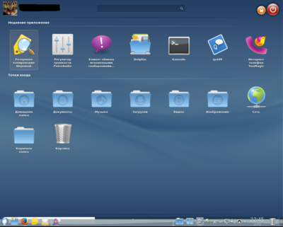

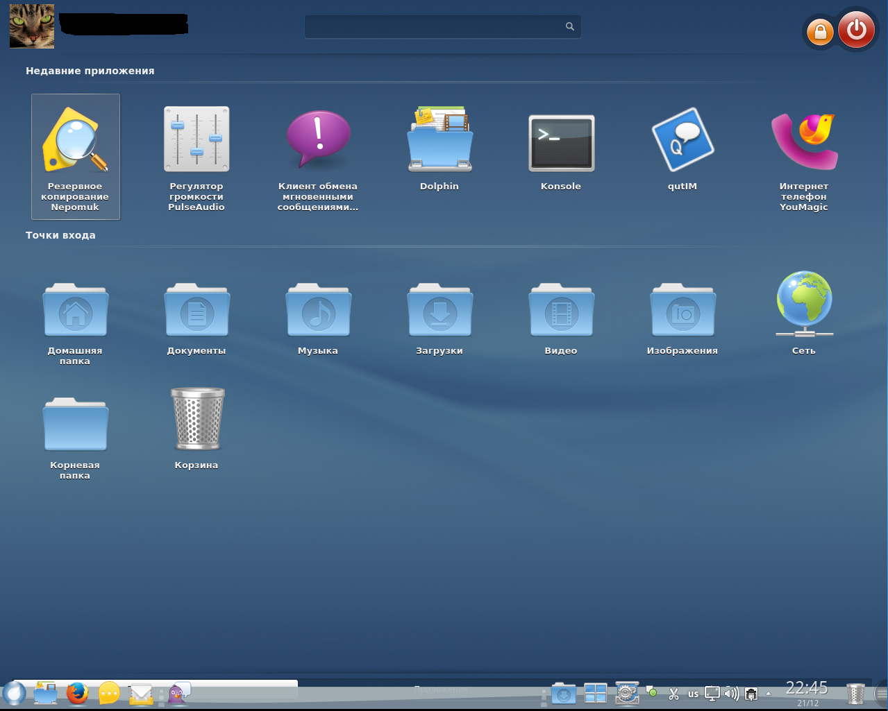

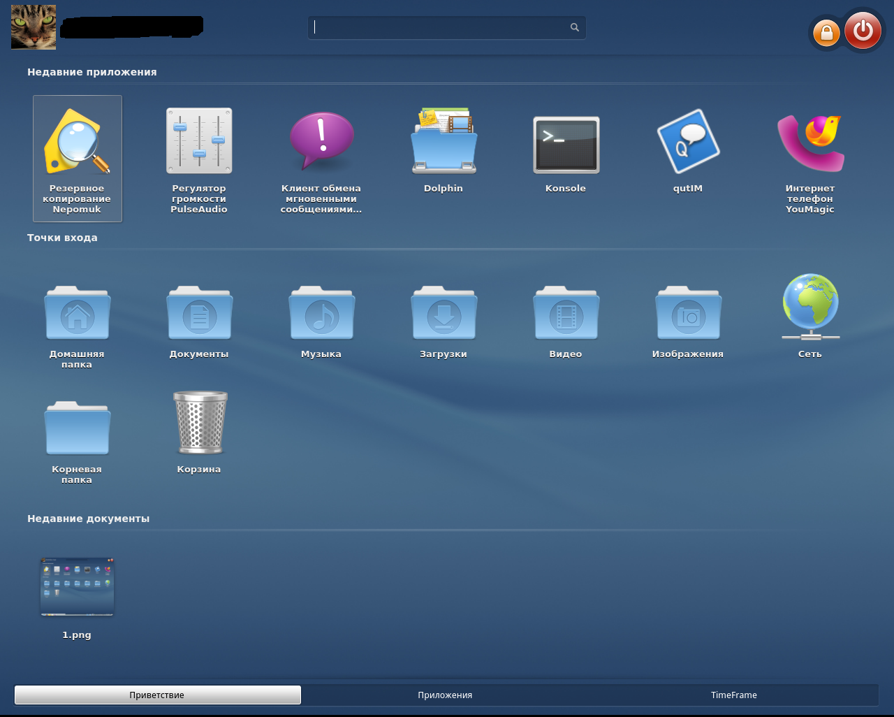

Здравствуйте.
Сразу скажу что я новичок...
В общем у меня такая проблема - при открытии панели установленных приложений, по аналогии меню пуск винды, это самое окно заходит за нижнюю панель и кнопки что расположены снизу не доступны по этой причине.
Пока решил проблему автоматическим скрытием нижней панели но хотелось бы что бы эти кнопки были доступны и без скрытия панели.
