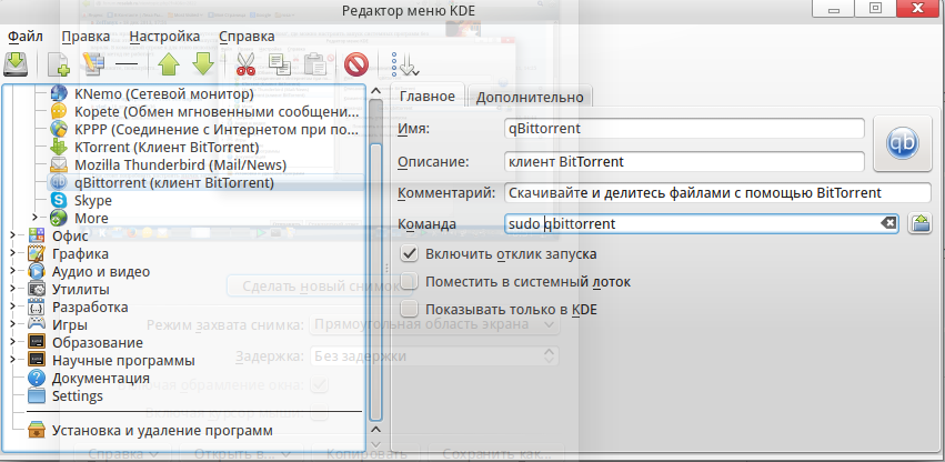

Еще стоит попробовать настроить значек запуска.
Добавить sudo в команду запуска.
И убрать если есть %U в конце команды запуска.

не sudo, а xsudo
