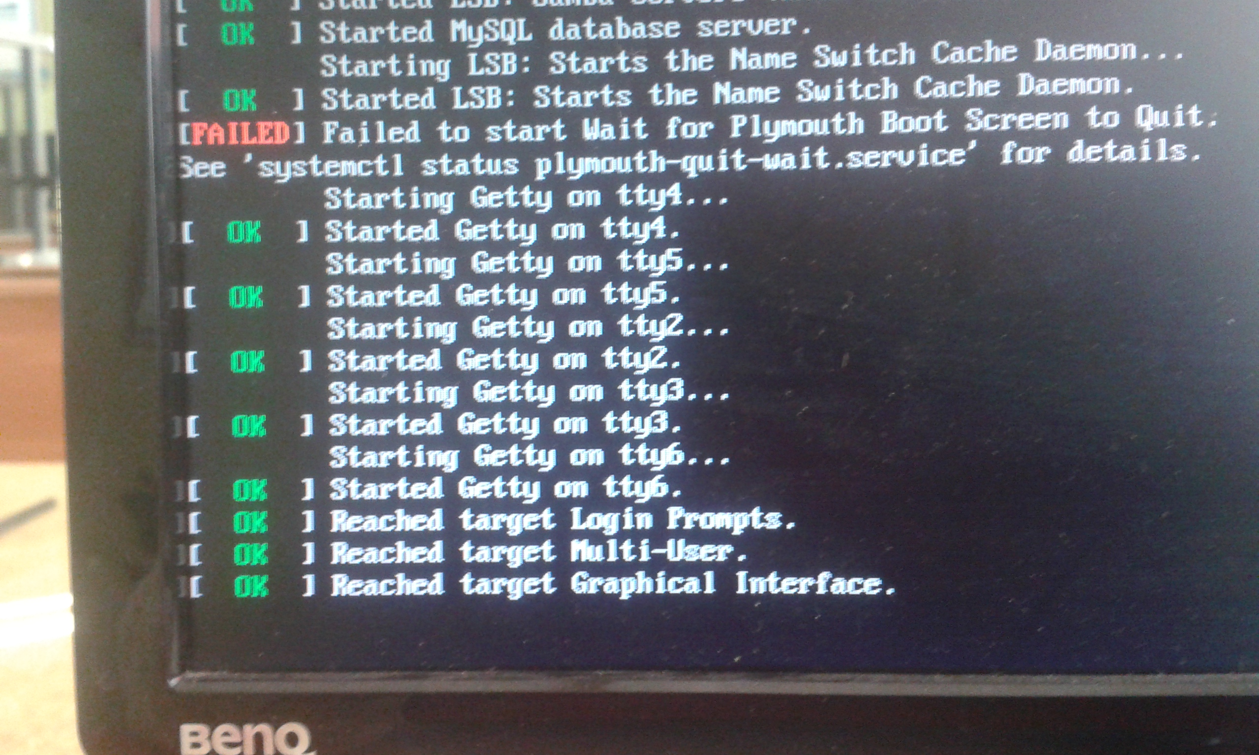

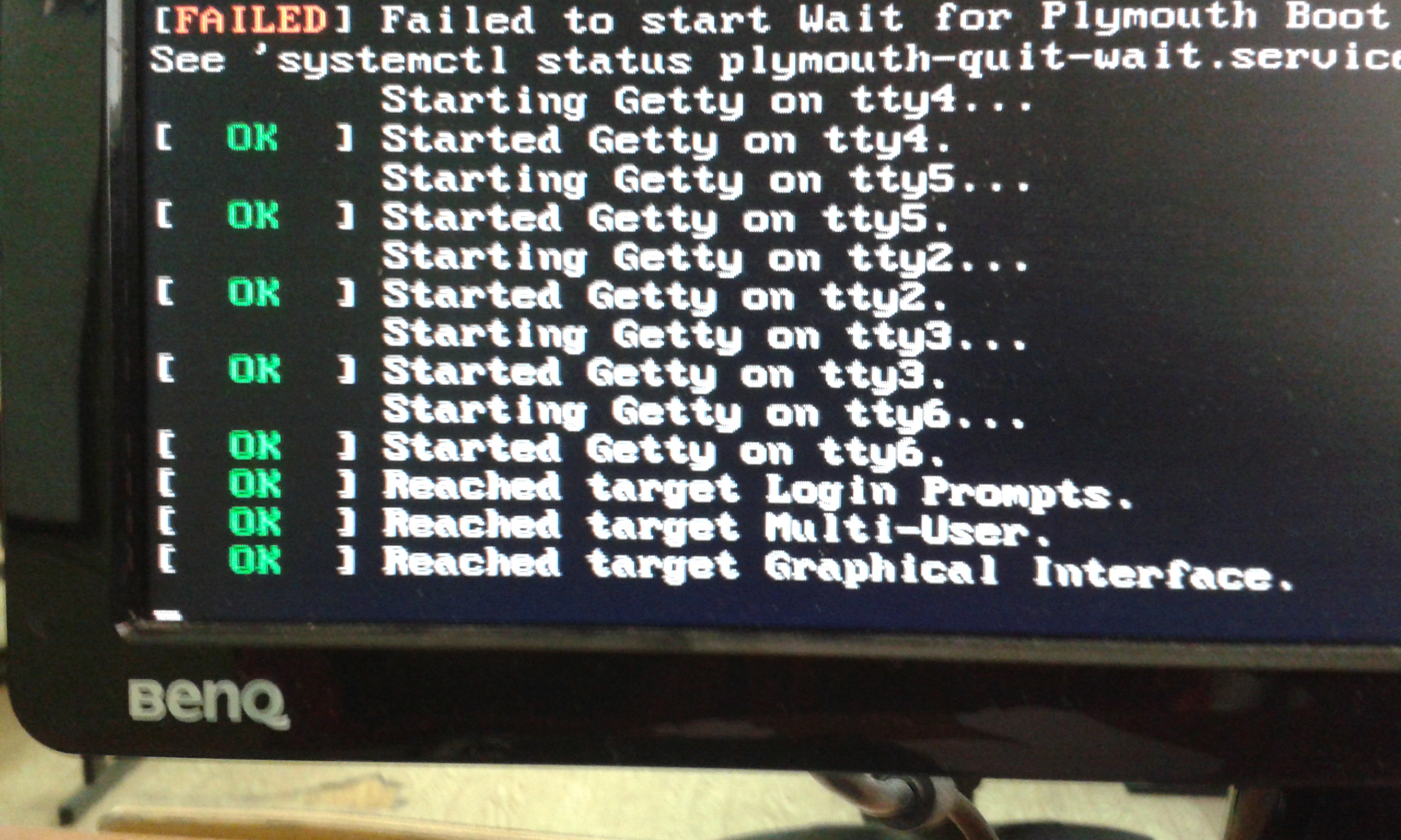

После захотела перезагрузку - и все - висит на [OK] Reached target Graphical Interface.

Убираем или добавляем (если стоит проприетарное что-то) nomodeset из граба.\
А так читаем errata и про проблемы при миграции тут: http://wiki.rosalab.ru/ru/index.php/ROS ... p_Fresh_R2
Также какая среда, какой рабочий стол и т.п.? Это может быть нестарт иксов или нестарт dm - это разные вещи.

Достаточно просто зайти в редактирование grub c экрана загрузки и посмотреть на строку запуска (она имеет вид типа такого /boot/vmlinuz-3.10.19-nrj-desktop-2rosa root=UUID=88ce3d26-b4e4-4566-8557-7f9e274af91f ro splash=silent logo.nologo и идет первой. И в ней убрать nomodeset если есть или наоборот добавить если нету. Потом F10 и проверить загрузку

После остановки на
жмём Ctrl+Alt+Del (или кнопу) и в 100% случаев следующая загрузка идёт нормально. Это фича такая у РОСЫ. И да, можно по-интеллигентному, залогиниться рутом в другой консоли и там сделать reboot, как посдказывает ув товарищ выше.

Ctrl+Alt+Del - три раза сделал, что-то не помогло.
XFdrake - показал все вроде нормально.
Но все равно стоим на [OK] Reached target Graphical Interface.

Пакет devel для текущего ядра стоит вообще? чтобы нвидия могла собраться. Если нет, грузимся, переходим в др консоль, проверяем uname -a и ставим devel для этого ядра. При следующей перезагрузке модуль собирается и всё ок.

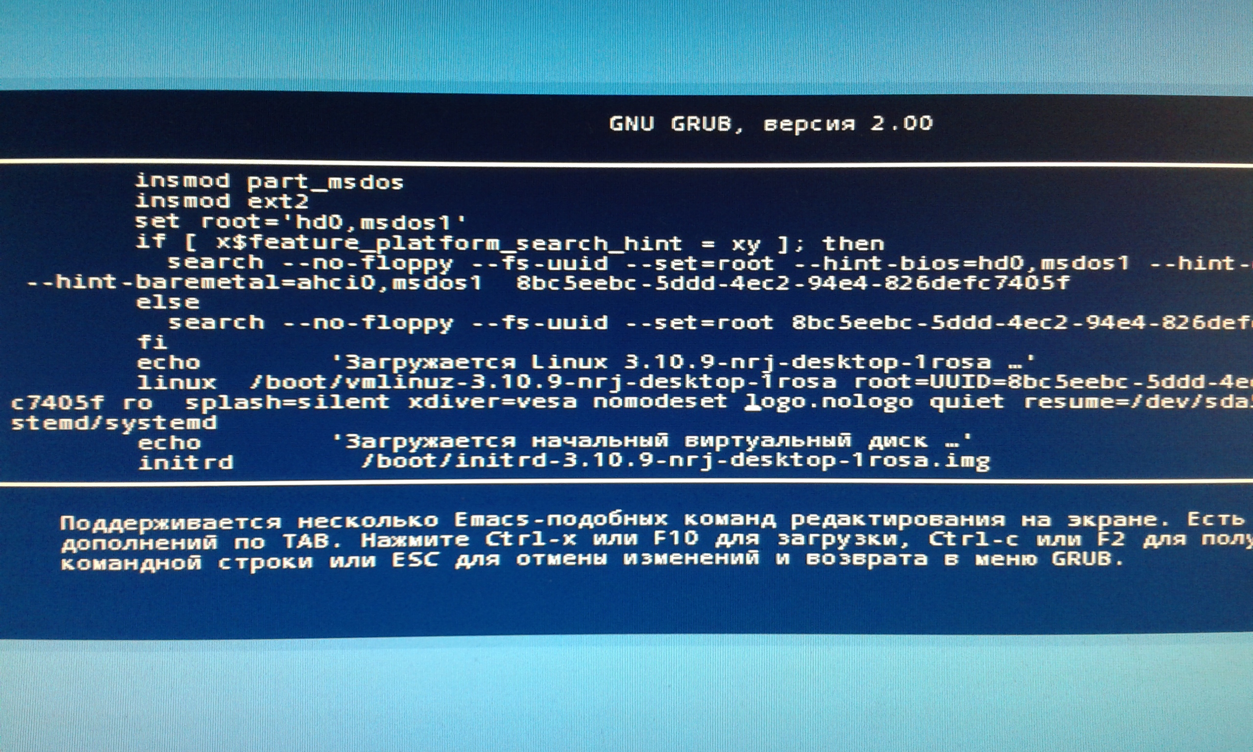

Куда именно, там много чего понаписано, см. фото.

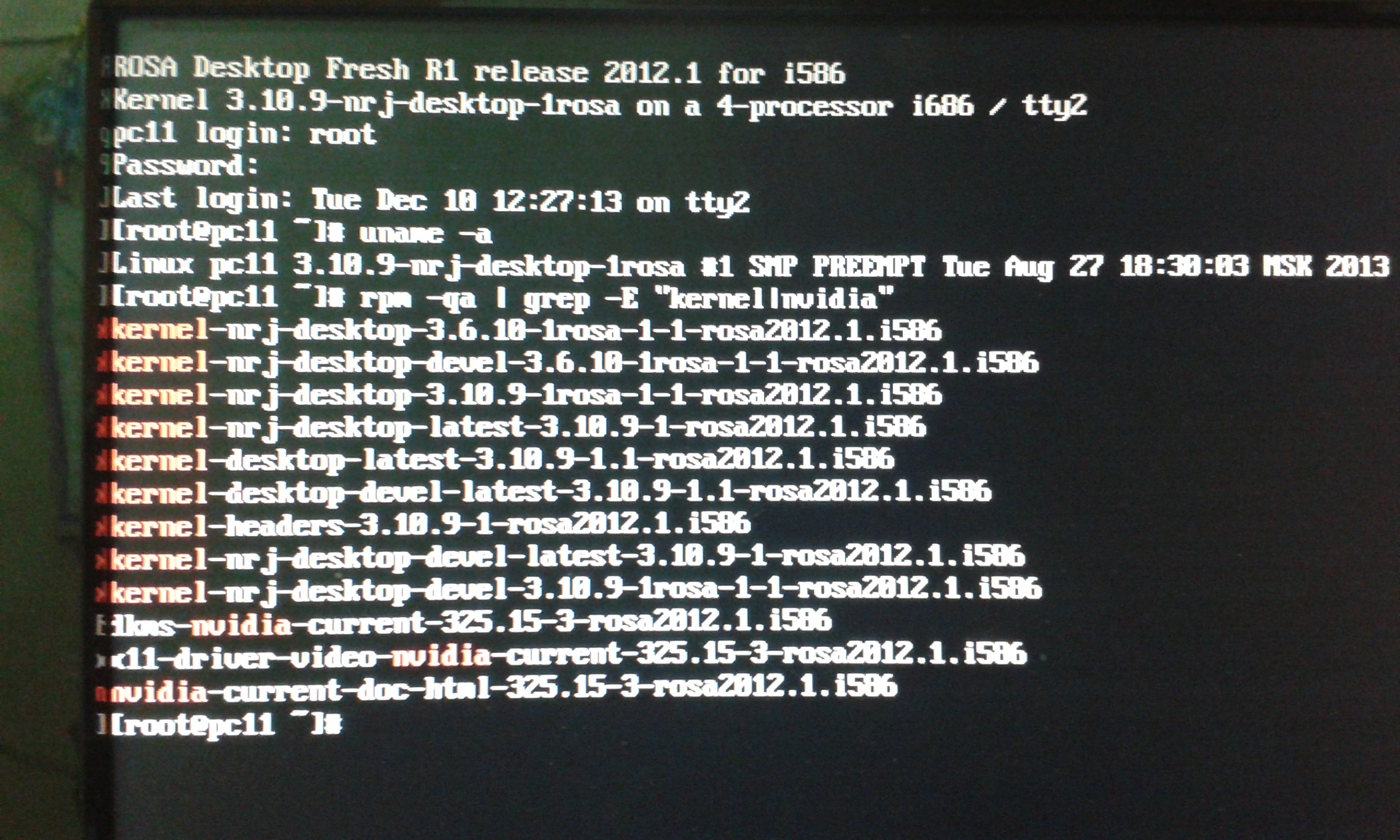

Сообщения: 2678
Re: Help!!!! Останавливается загрузка
bas писал(а):>>проверяем uname -a и ставим devel для этого ядра
это как, можно чуть подробнее
к тому же интернет через впн, его как-то надо запустить
с ядрами может тоже беда быть - пробовал тыркать разные (в меню загрузки) от безысходности
Последнее фото с меню Grub'а (на голубом фоне синее окно)
1. Ищите там строчку:
linux /boot/vmlinuz-3.10.19-nrj-desktop-2rosa root=UUID=4c2d8da4-ad66-9c64-243a-e6f9a5d655eb ro  splash=silent logo.nologo
Ставите курсор на первую букву слова linux, дальше жмёте кнопку <End> на клавиатуре.
Нажимаете клавишу <Пробел> и клавишу <3>, затем клавишу <F10>
Сидите ждете пока загрузится и перед вами появится приглашение ввода логина и пароля.
2. Залогиниваетесь под root и пароль...
3. Даете команду:
rpm -qa | grep -E "kernel|nvidia"
4. Щёлкаете фотоаппаратом
5. Выкладываете фото сюда.
Если не ходите выкладывать фото, тогда следующие действия ПОСЛЕ пункта 3:
4. Перед вами список пакетов. Смотрите какие дрова nvidia у вас установлены.
5. удаляете дрова nvidia:
urpme dkms-nvidia-current x11-driver-video-nvidia-current
(если дрова nvidia-current)
6. Удаляете xorg.conf:
rm /etc/X11/xorg.conf
7. Смотрите есть ли у вас devel пакеты ядра, если нет, ДОустанавливаете:
urpmi kernel-nrj-desktop-devel-latest kernel-nrj-desktop-devel
8. Перегружаетесь как обычно дав команду: 9. Должны подхватится дрова nouveau. Если система загрузится, запускаете XFdrake и ставите ЗАНОВО дрова nvidia-current

Екарный бабай - там машину вообще не обновляли получили сборную солянку. Надо же обновляться хотя бы немного - а то там до сих пор 3.6.10 ядро и при попытке поставиться из реп через полгода понятно что все могло улететь. Фреш же не LTS, его надо при каждом R релезе обновлять.
Добавляем в строку загрузки xdriver=vesa nomodeset и пытаемся запустить графику.

По идее надо зайти в XFdrake и там выбрать vesa.
А потом уже подключить инет, обновить и разобраться.

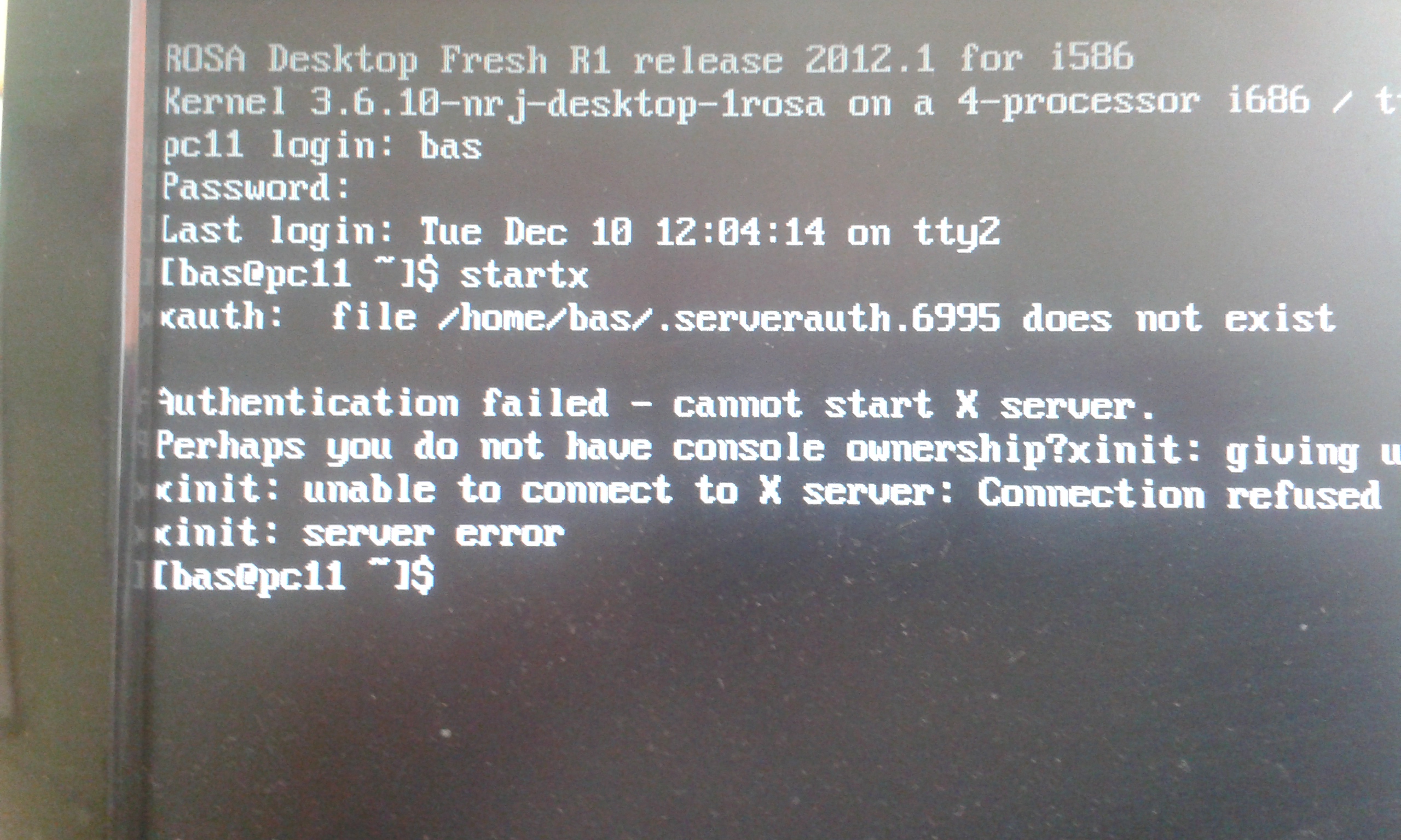

пробовал (только правда не из рута, из себя) - перезагрузил и фигушки.

Сперва попробуйте в строку загрузки grub добавить

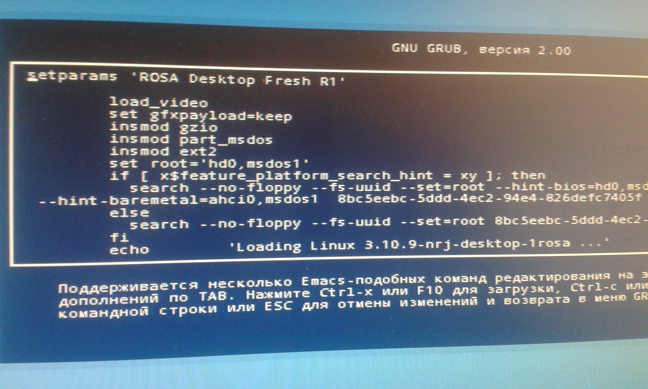

В том и дело, что не вижу этой длинной строки груб - вижу только как на фото 3 выше, а не одной строкой, если нажать E. Как там написать (куда) nomodeset не пойму.
akdengi
Сообщения: 1381
Сообщение akdengi »
bas писал(а):В том и дело, что не вижу этой длинной строки груб - вижу только как на фото 3 выше, а не одной строкой, если нажать E. Как там написать (куда) nomodeset не пойму.
Стрелками вниз надо прокрутить до строки первой где splash=silent и т.п.

Так - а зайти в виртуальную консоль и потом
systemctl enable kdm
После этого перегрузиться.

Зашел под рутом, написал, ввод, ничего не выдало, перезагрузил - как обычно...
